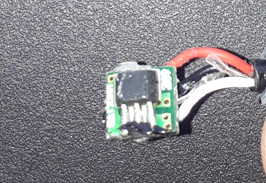

seit gestern fährt mein Lipp45 nicht mehr. Das Steuergerät blinkt fröhlich 8x vor sich hin. 12V-Stromversorgung ist voll vorhanden. Verkabelung des Fahrunterbrechungsschalter habe ich geprüft, Spannung liegt an. Wenn ich am Rad drehe zeigt der Tacho eine Geschwindigkeit (3km/h) an. Hall-Sensor des Motors also ok.
Die Spannung für den Gashebel liegt an, nur auf der Steuerleitung 0V. Ich gehe davon aus, dass der Gasgriff (Hall-Sensor) defekt ist. Wie heißt das Teil korrekt und wo bekomme ich sowas am besten her?

Gib bei ebay " Elektroroller Gasgriff " ein.

Hurra, der Roller fährt wieder!
Ich habe bei Ecomobility Deutschland letzten Freitag angerufen und mir wurde versprochen, dass ich einen neuen Gasgriff auf Garantie bekomme. Da Dienstag noch nichts angekommen ist, habe ich mir auf die Schnelle fünf Hall-Sensoren SS45E bei Ebay für ca. 5€ gekauft und den kaputten Sensor ersetzt. Jetzt bin ich glücklich mir alleine geholfen zu haben und wieder fahren zu können. Falls das Problem noch mal auftritt bin ich gut mit den vier Hall-Sensoren gerüstet und vielleicht kommt auch noch der versprochene Gasgriff. Danke an @Dirk und @Peter51 für die Hilfe.

Heute kam der Gasgriff als Ersatzteil aus Spanien. Deshalb hat's wohl länger gedauert. Service klappt doch ganz gut.
