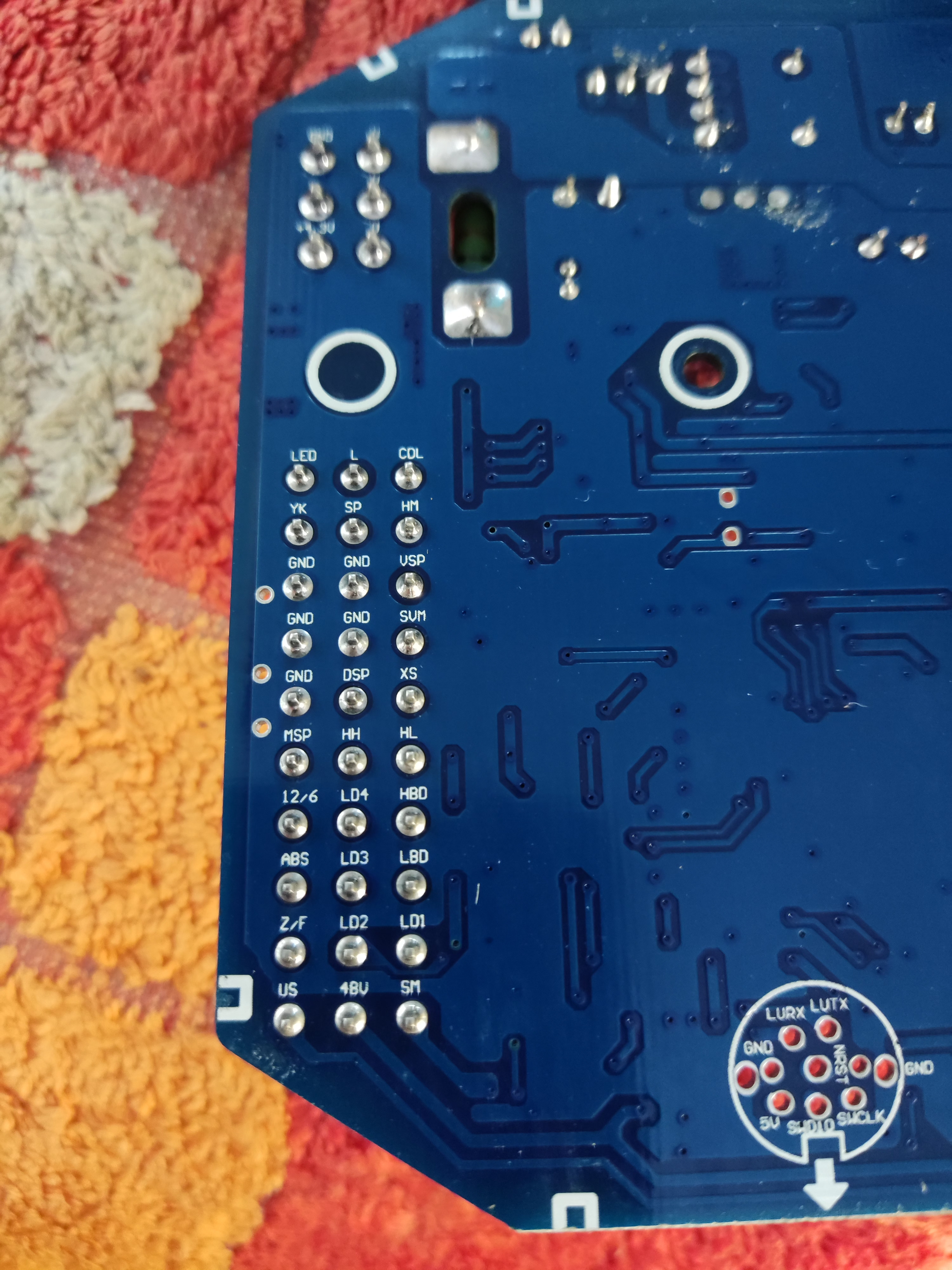

Da ich meinen (angepassten) Lingbo Controller vorhin mit einem Stlink V2 Stick "aus versehen" genullt habe, habe ich auch keine andere Wahl als mich mit dem Sabvoton zu beschäftigen.
Für alle anderen, die meinen der STM32 lässt sich auslesen bzw. über einen Stlink Adapter mit dem SWDIO Pin auslesen, sei gewarnt. Deaktiviert auf keinen Fall die Read-Out Protection in den Einstellungen.. Dadurch wird ein Teil des Speichers gelöscht und Schwupps hat man einen Briefbeschwerer
Wenn ich jemals eine hex oder bin Datei für genau meinen Controller bekommen sollte, die ich direkt auf den Chip schreiben kann, versuche ich mein Glück nochmal.
Falls sich wer dafür interessiert, hier ein Bild vom Unterteil des Mainboards. Die Aufschrift ist wahrscheinlich LBMC72152 (Leider ist genau der Teil zwischen 72 und 2 etwas ausgeblichen. Da die Pins aber überhaupt nicht zur Originalversion passen, gehe ich stark davon aus, dass das Teil angepasst wurde vom Hersteller
