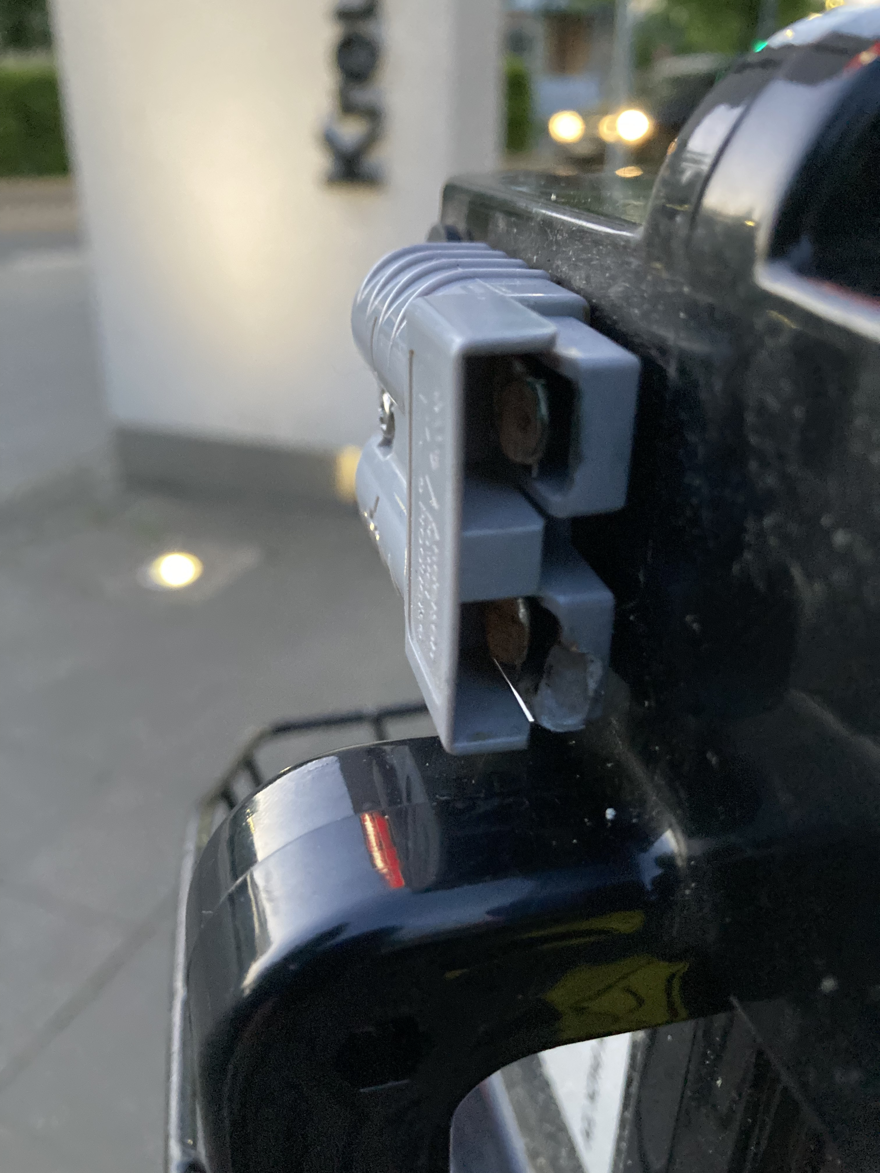

ich bin ganz neu hier. Ich fahre einen E2Go. Gestern ist mir der Stecker, der den Akku mit dem Roller verbindet, geschmort und der Roller blieb stehen. Jetzt meine Frage: Kann ich den Stecker (Anderson 50) selbst wechseln? Am Roller wahrscheinlich, aber am Akku? Wie genau macht man das? Was muss ich beachten? Das ist ja Hochspannung. (Ich wohne weit weg von irgendeiner Servicewerkstatt, und der Service von Ecomobility ist ... naja. Ich will nicht Monate warten, um einen Stecker wechseln zu lassen).

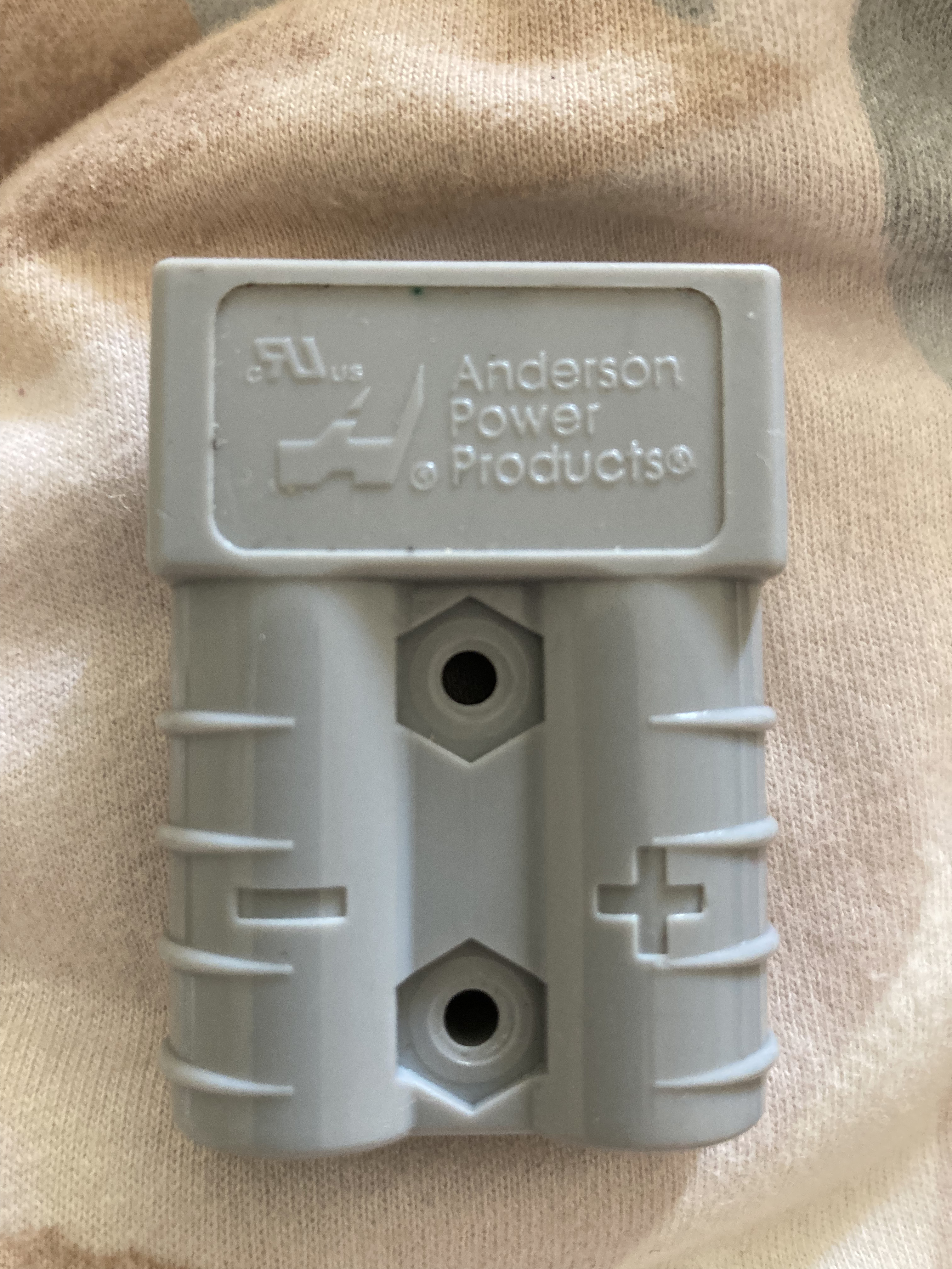

Hallo Kerstin,
so etwas kann passieren, wenn die beiden (bei SB50 identischen) Stecker nicht weit genug zusammengesteckt wurden (das ist ja sehr schwergängig) und dann die Metallzungen nicht ausreichend kräftig zusammengepresst waren, um den hohen Strom zu übertragen.
Die Teile sehen so aus:
Wobei die Pol-Zungen genau anders herum in das Gehäuse kommen, als auf dem Foto.
Z. B. hier zu ordern:
https://www.ebay.de/itm/164579950547?ha ... SwpfBf1zoo
An deinem Akku ist vermutlich das dortige Steckergehäuse durch Quer-Schrauben angeschraubt. Für die Erneuerung muss das ab.
Problem auf der Akkuseite ist zunächst, die beiden Kontakt-Pole aus einem verschmorten Steckergehäuse zu bekommen, obwohl die ja Strom führen.Sinnvoll ist dabei zu markieren welches Kabel auf welcher Seite drin war, wenn das aus den Farben nicht klar wird.

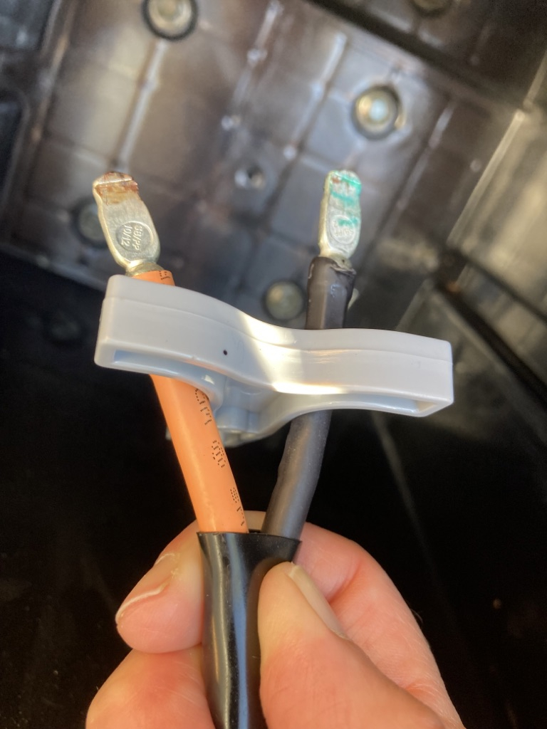

PS: Es gibt einen Griff für den Anderson-SB50 (Kabelseite) der (im Normalbetrieb) Hilft den Stecker kräftig genug in den Stecker am Akku zu stecken:

PS: Dieser Griff ist vorhanden.

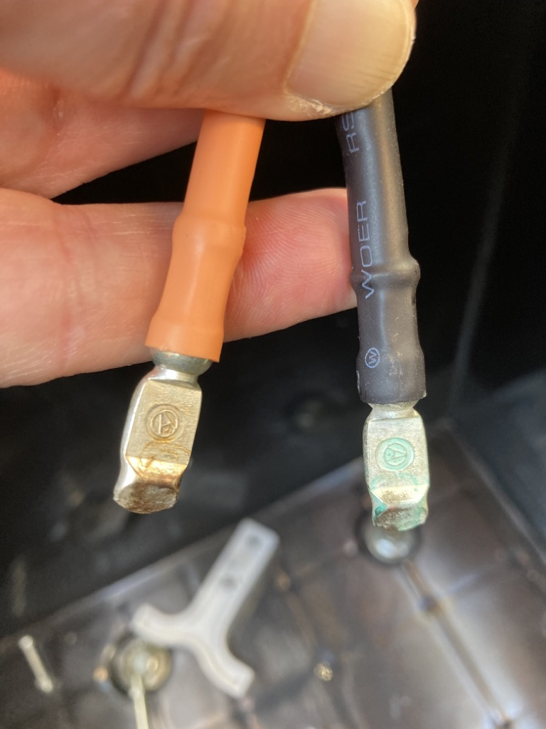

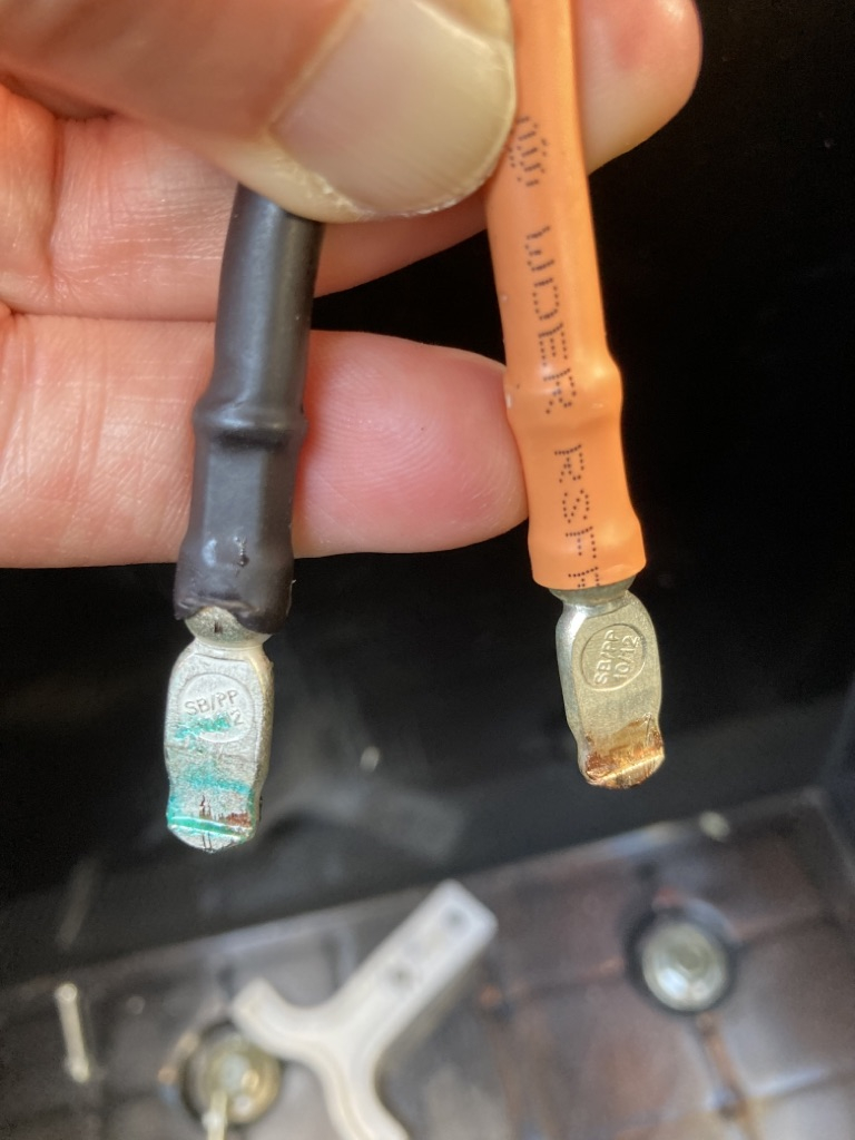

Ok, das scheint alles nicht so einfach zu sein. Ich habe jetzt erst einmal den Teil des Steckers, der am Roller ist - nicht den an der Batterie - abgeschraubt. Nun sehe ich also, dass die Kontakte irgendwie seltsam eingefärbt sind. Lassen die sich jetzt irgendwie reinigen, und wenn ja, womit? Das wäre die einfachste Variante. Ansonsten müsste ich die abziehen. Womit? Flachzange? Reinigen wäre einfacher, dann könnte ich den neuen Stecker gleich wieder aufziehen. Und gleich nächste Frage: Wenn ich die Kontakte auswechseln müsste, müsste ich die Isolierung ein Stück aufschneiden bzw. abziehen, oder? Und anschließend Schrumpfschläuche über die abisolierten Enden ziehen?
Ich weiß, ich bin völliger Laie. Deshalb ist meine Idee, mit der Batterie dann in eine Werkstatt zu fahren, damit die den zweiten Teil des Steckers reparieren, da, wo die Hochspannung ist. Die Batterie lässt sich ja transportieren. Aber das ganze Teil in eine Werkstatt zu schieben, geht nicht. Und welche Werkstatt überhaupt? Ich habe auch kein Auto, ich fang hier (trotz 55 Jahre) ganz bei Null an. Jetzt sagte mir jemand, eine Werkstatt macht das bestimmt nicht so einfach mit der Batterie, wegen der Garantieansprüche. Aber zu warten, bis Monate später jemand von Ecomobility vorbeischneit, kann es ja auch nicht sein.
Guter Einwand, das mit den Muttern am Batteriestecker. Ich hoffe mal, dass einfach das Gehäuse als Mutter dient und dass das entsprechende Gewinde dort hineingeschnitten ist. Wäre ja blanker Unsinn, wenn man für einen Steckerwechsel jedesmal erst die Batterie aufmachen müsste, um die Muttern rauszuholen, auch für die Wartung, oder? Sind die Chinesen so drauf?
Die Batterie selbst ist jedenfalls verschraubt, aber ich weiß nicht, ob die sich so einfach öffnen ließe oder vielleicht noch irgendwie verklebt ist; so oder so würde ich mich da aber gar nicht rantrauen. Ich will jetzt doch lieber nur Teil 1 machen, den Stecker am Roller.
Anbei erstmal mal die Bilder ... Wäre für weitere Hilfe dankbar - und sag schon mal im Voraus Danke für die bisherige Hilfe. Und nein, lebensmüde bin ich nicht, deshalb habe ich mich ja extra hier im Forum angemeldet

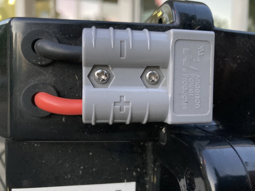

Hier der Stecker an der Batterie. Zwei Schrauben. Innen siehts ein bisschen verschmurgelt aus. Aber wie gesagt, da versuche ich jetzt erstmal, sie in eine Werkstatt zu bringen ...

Ich staune, dass du die Kontakte aus dem Stecker heraus bekommen hast. Die Kontakte mit Kantaktspray Kontakt 60 behandeln. https://www.reichelt.de/kontaktspray-ko ... gJwHPD_BwE
Die Kontakte an der Batterie einzeln mit Kontaktspray auf einem Stück Stoff sowie einem Stiel von einem Eis blank machen ..... Trockene Handschuhe anziehen. Vielleicht den Helm aufsetzen?
Besser neue Kontakte aufcrimpen https://www.hbm-machines.com/de/p/hbm-6 ... gKomfD_BwE oder https://www.hbm-machines.com/de/p/hbm-6 ... losenzange
Kontakte gibt es hier: https://shop.funk24.net/powerpole/sb-50-serie/kontakte/

so schlecht sehen die Kontakte von der Roller-Seite und das Gehäuse am Akku doch gar nicht aus.
Vielleicht reicht es ja das Kabel vom Roller mit einem neuen Steckergehäuse zu versehen (da ist ja keine Spannung drauf) und den Akku-Stecker zu lassen wie er ist. Wenn dort drinnen das Metall der Kontakte noch nicht abgebrannt ist, könnte das die einfachste Lösung sein.
Sind die Kontakte jedoch abgebrannt müssen neue rein.
