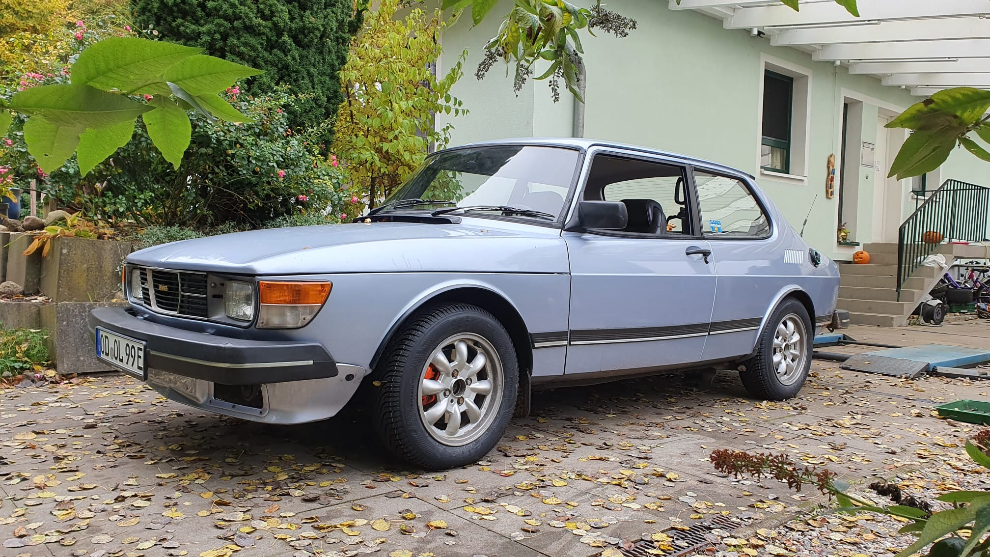

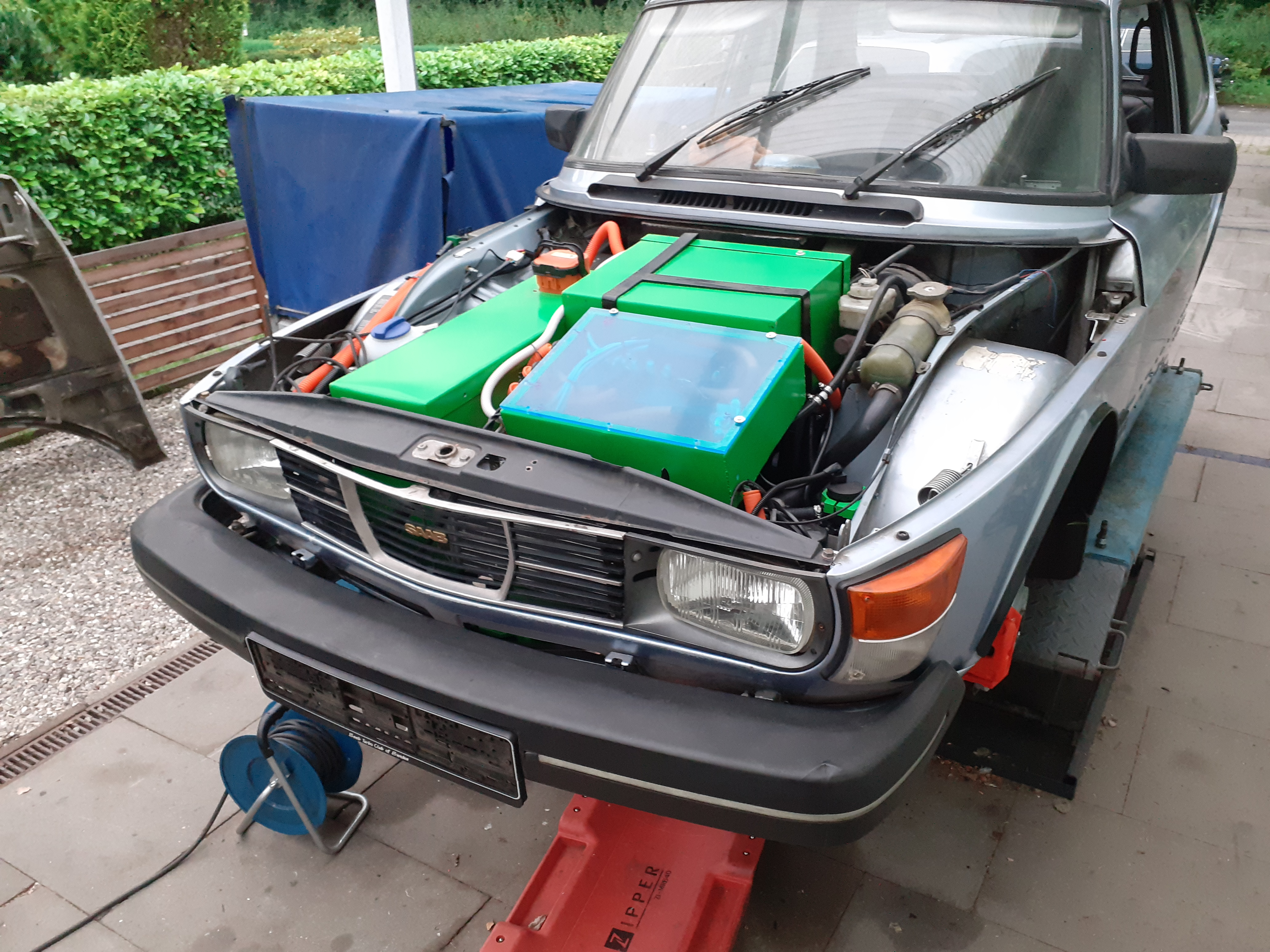

Zu meinem Ansatz: Ich stehe auf das Bauen und ich stehe auf Blech. Darum die Umbauidee. Hier ein Bild vom gerade abgeschlossenen Projekt, Umbau eines Saab 99 auf E Antrieb. Ich denke daher, dass mir das auch mit der Simson gelingt.
