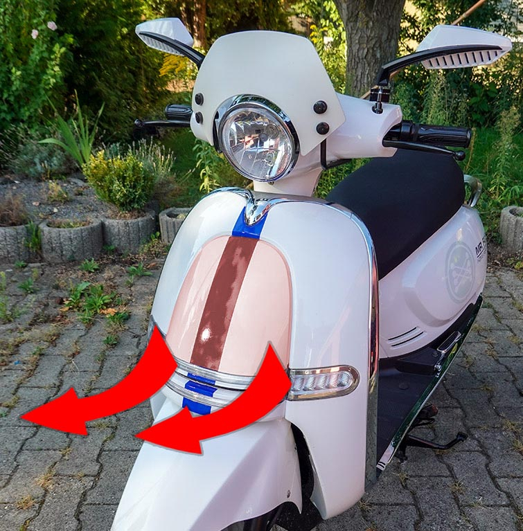

Kann bei Euch das Zündschloss auch in der Öffnung leicht bewegt werden, oder hat sich da was gelockert bei mir?
Ist fest und sollte sich niemalsnicht bewegen.
Von Vorne kommst du (verwinkelt) über den Deckel dran und kannst nachsehen, was locker ist. Unten (!) vorsichtig heraushebeln; oben ist der Deckel nur mit einem Zapfen untergehakt. Falls du schon offen hast, prüfe den Stecker zum Zündschloss, ob die Rastnase eingehakt ist. Bei mir war sie nicht komplett eingesteckt und hatte sich gelöst (Roller tot :o ).
