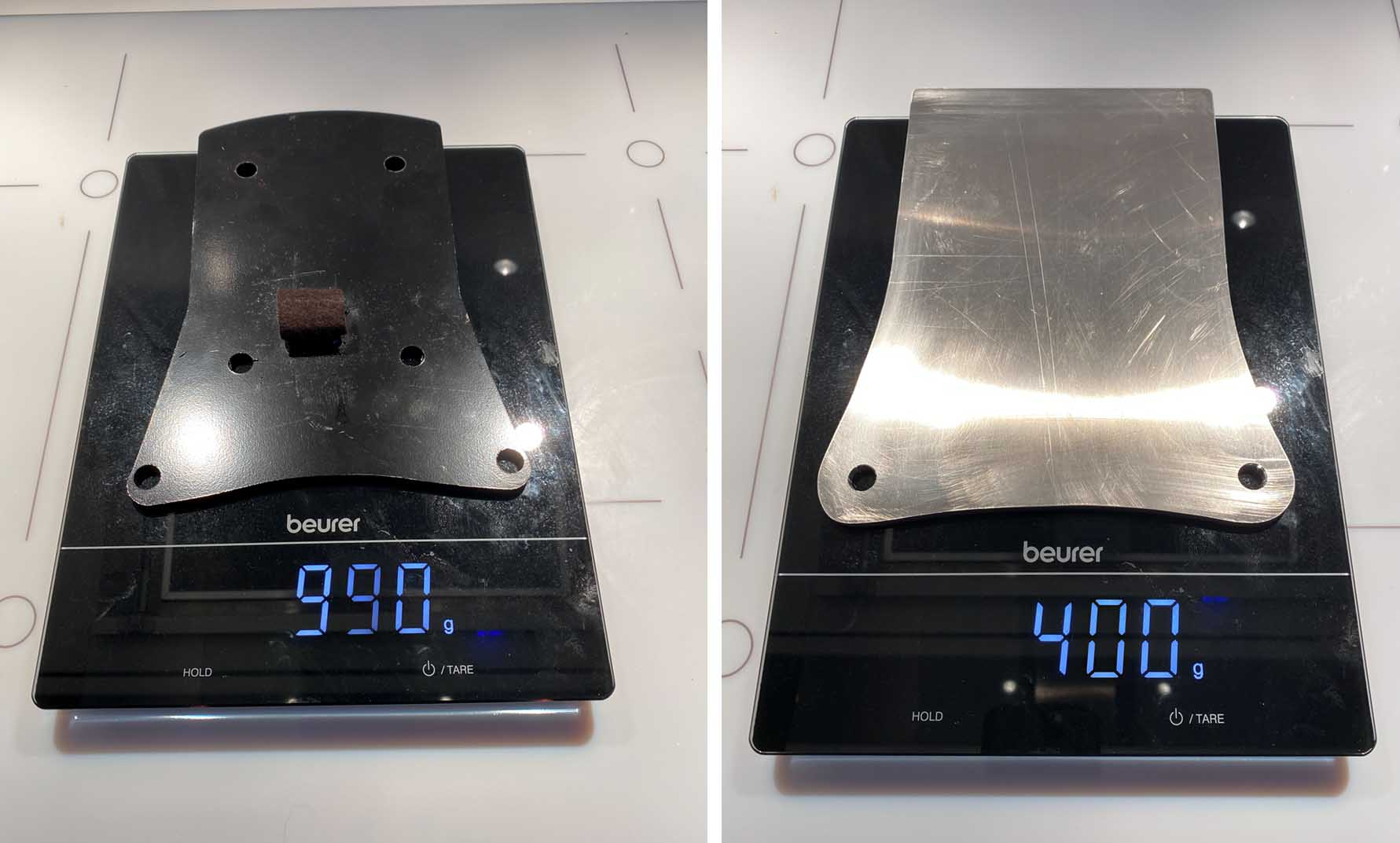

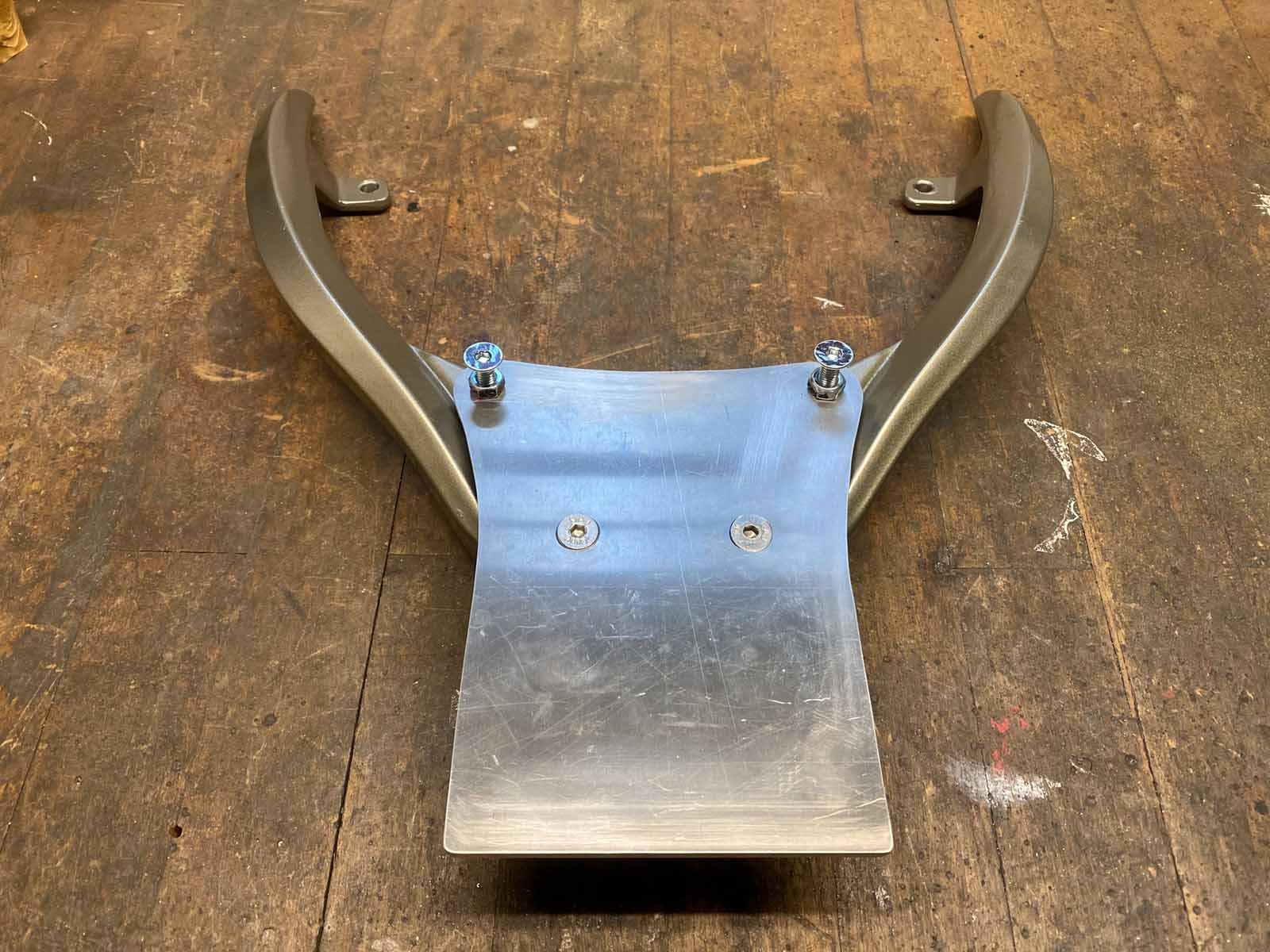

Das Ziel ist noch immer ein parallel angeschlossener Extender-Akku hinten auf dem Gepäckträger, um die Reichweite des Rollers zu erhöhen. 72V / 20 Ah Akku ist ja schon vorhanden, also geht es ans Befestigen.

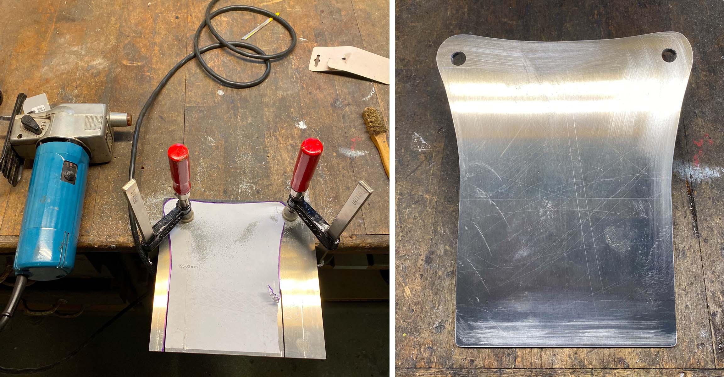

Da dem Roller etwa 7-8 kg hinten aufgeladen werden, könnte man etwas Gewicht durch eine neue Trägerplatte aus 'Flugzeugaluminium' einsparen. Also das 6mm starke Platte passend auf Ebay bestellt und ausgeschnitten. Man sieht: Wiegt nur die Hälfte. Da die ursprüngliche Trägerplatte nur hinten befestigt ist, habe ich in den Bügel des Rollers ein Gewinde geschnitten um sie nochmals 'mittig' mit zwei weiteren fetten M8 Schrauben zu befestigen. So sollte das auch nicht bei nicht ganz so glattem Strassenbelag nicht herumlabbern oder mit der Zeit mürbe werden. Und - im Falle eines Frontalcrashs - mir nicht ins Kreuz fliegen...
Jetzt muss nur noch später der blaue Peli-Case Eimer drauf befestigt werden. Doch erst geht es an den Akku:

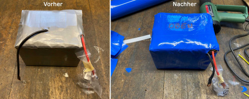

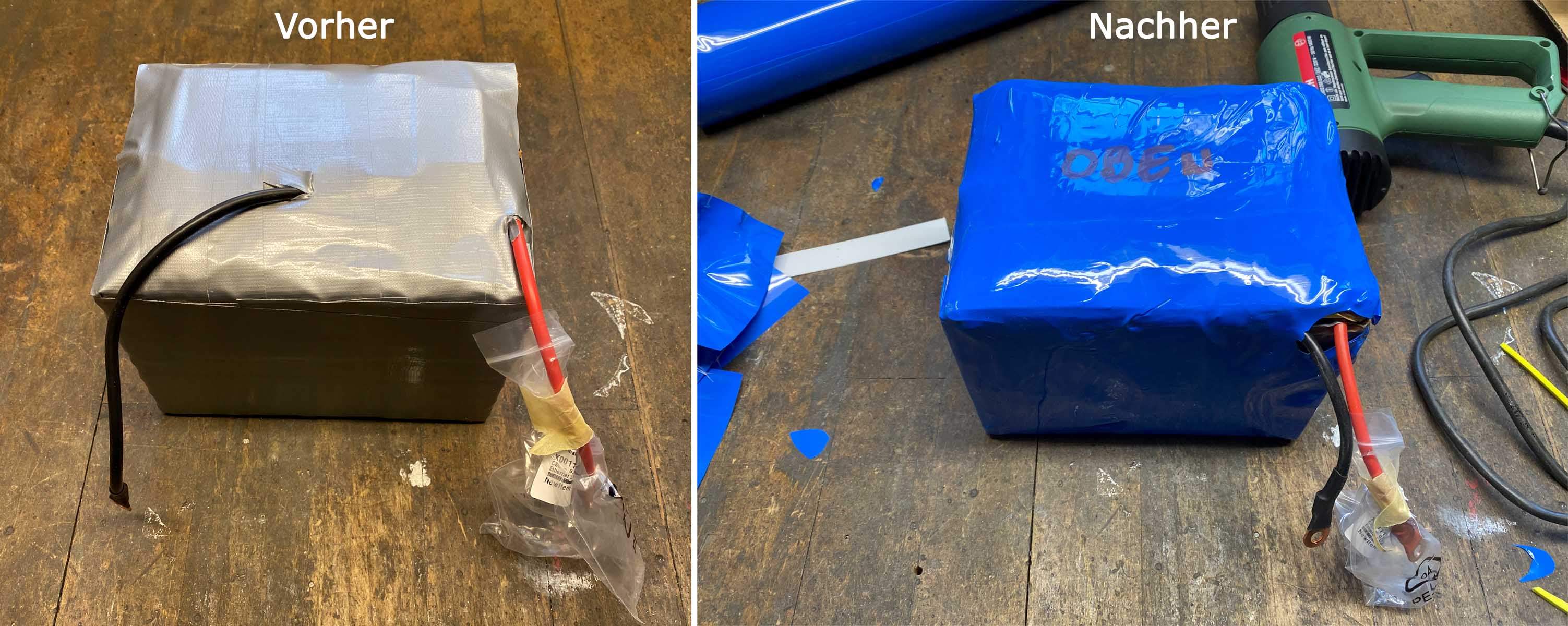

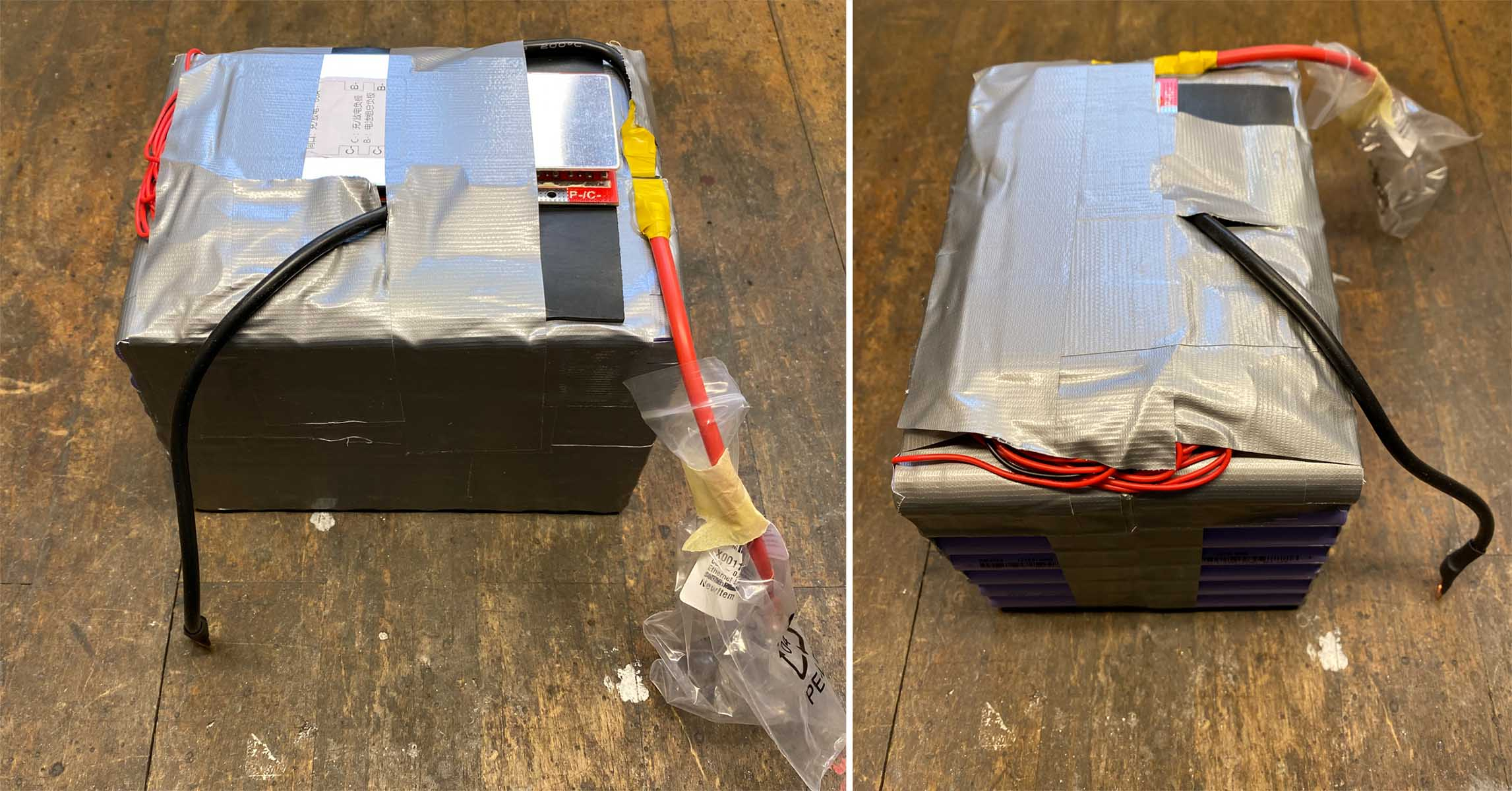

Da Gaffer-Tape (Hallo Admin
) unter Hitze seine Klebkraft verliert und der Kleber regelrecht zu Staub zerfällt, wurde der Akku soweit gestrippt (nur eine Lage zwecks Zusammenhalt gelassen) und frisch eingepackt. Zuerst kam eine steife Kunststofffolie darum, dann noch oben und unten zwei Lagen Poron XRD (3mm) Schock-Absorber. Dann wurde das Päckchen eingeschrumpft. Hat sogar recht gut geklappt, für das allerste Mal. Nur bei so einem grossen Paket sollte man zu zweit sein. Einer zieht etwas an der Folie, der andere föhnt.
Dann geht es demnächst weiter mit der Case-Montage auf der Trägerplatte, Kabel-Anfertigung und Montage.

(gestrippter Akku)

Das Alublech wird schon noch ein gewisses Eigenleben haben, aber 6mm sind doch ein Wort.

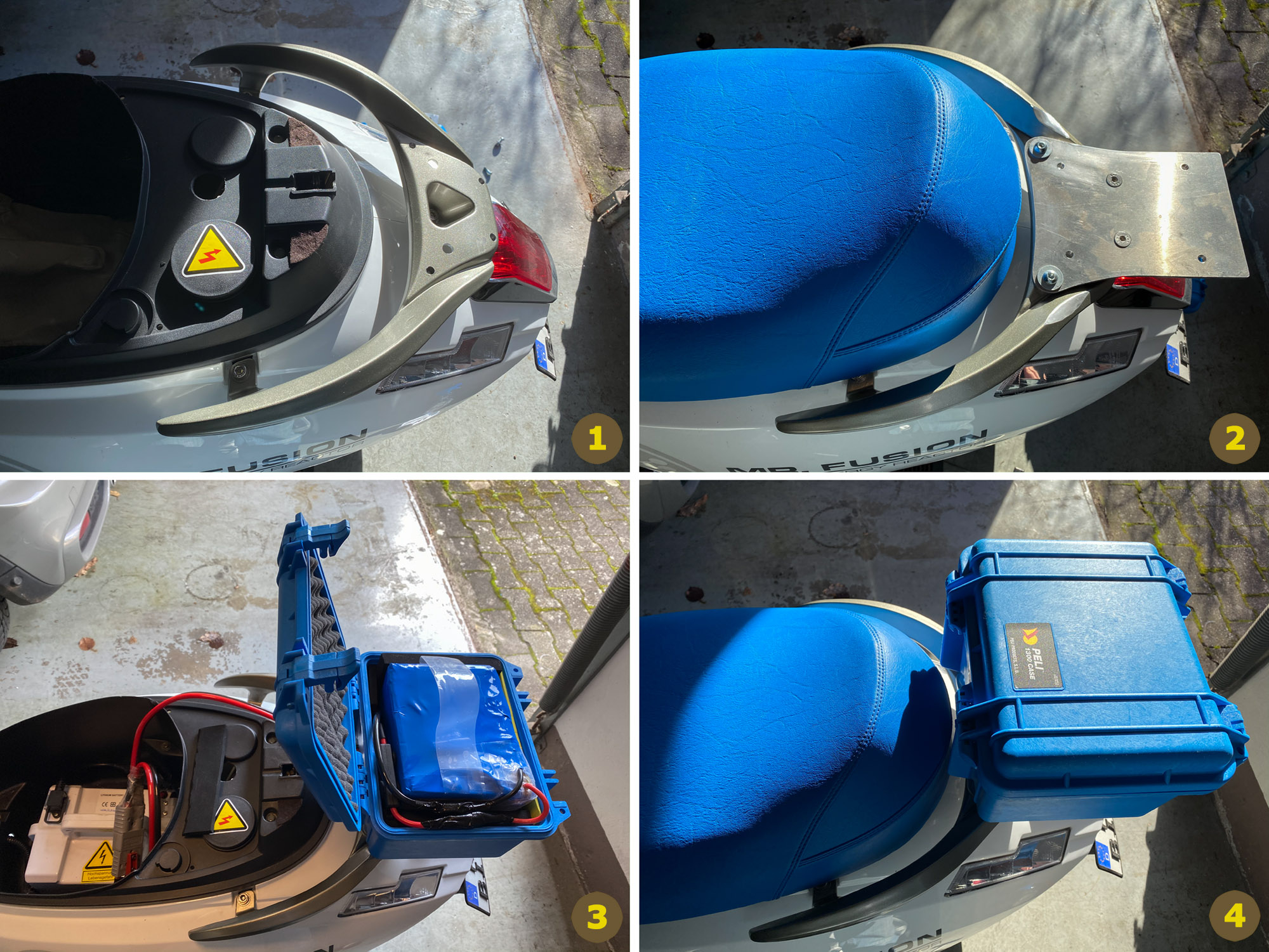

Nachdem, auch die Trägerplatte vollends angepasst, sowie Gewinde für die Case-Befestigung geschnitten wurden, ging es an die Endmontage. Träger, Trägerplatte, Peli-Case, Akku - in dieser Reihenfolge. Wie man der Reihenfolge entnehmen kann, bleibt der Zusatzakku dauerhaft drauf.
Innen ist der Akku mit Moosgummi und stossabsorbierendem Material geschützt, der Zusatzakku hat am Pluspol eine 40A Sicherung und gegen eventuelle Feuchtigkeit liegt noch ein grossen Päckchen Silica-Gel im Peli-Case.
Leider ist das von mir gewählte 10mm^2, doppelt isolierte Zuleitungskabel doch sehr fett und störrisch; derzeit bekomme ich den Helm leider nicht mehr ins Fach unter der Sitzbank. Das werde ich neu machen müssen, mit einem flexibleren. Mit der Akku-Lieferung kam ein kurzes Silikon-Kabel, das ist lummelig war wie Schnur. Das wäre besser geeignet. Muss mal schauen, wo ich das bekomme. Aber erstmal eine Weile die Funktion prüfen, jetzt wo alles in Funktion ist.

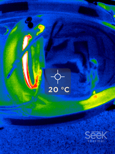

Am Anfang habe etwas langsam gemacht und nur wenig Strom gegeben, sowie mehrfach mit der Wärmebildkamera die Wärmeentwickung geprüft. Das Wärmebild ist nach einer langen Bergaufahrt gemacht; man sieht deutlich wie die Leitung vom Hauptakku --> Controller warm wird.

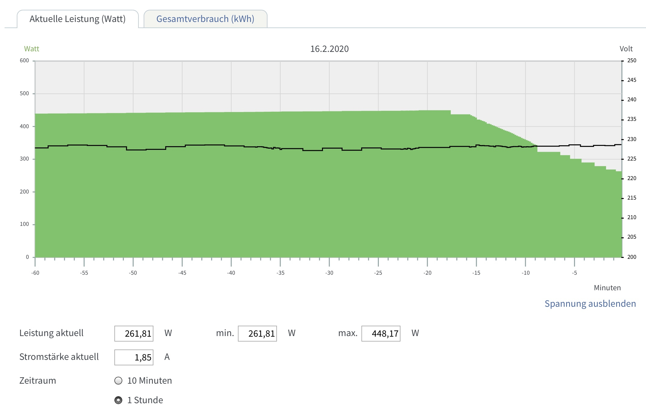

Sau gut, das erste Laden beider Akku nur über den Hauptakku hat geklappt. Die Schaltsteckdose FritzDect210 hat nach Unterschreiten der programmierten Leistungsschwelle (über 3min weniger als 100W Verbrauch) abgeschaltet. Somit funktioniert auch das "Akku lädt Akku (mit)" und beide Akku schalten sauber ab, wenn voll.

Verbrauchskurve kurz vor der Abschaltung:

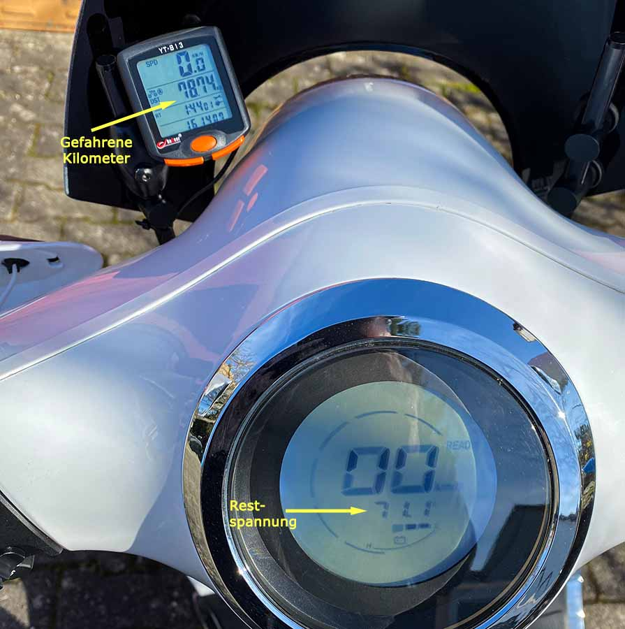

Heute konnte man endlich mal eine lange Ausfahrt machen, ohne zu erfrieren. Somit war das auch die erste Gelegenheit mit dem Zusatzakku eine erste Fahrt bis zur Reserve zu absolvieren.
Die Aussentemperatur lag bei etwa 12-15 Grad, Strecke bestand aus 1/4 Bergfahrten, sowie 1/4 Bundesstrasse mit Tempo 70-85.
Gefahren/geschafft wurden knapp 80 km Strecke; die Rest-Spannung an der heimischen Garage lag bei 71,1 Volt bei 3 Strichen quasi "an der Reserve" - man sollte bald eine Steckdose aufsuchen...
Soweit bin ich sehr zufrieden mit dem +20Ah Zusatzakku. Im Sommer (> 20/25 Grad), wenn der Akku im optimalen Bereich ist sollten locker 100km Fahrtstrecke mit einer Akkuladung drin sein. Wobei dann der Roller länger als der Hintern die Sitzbank durchhält
