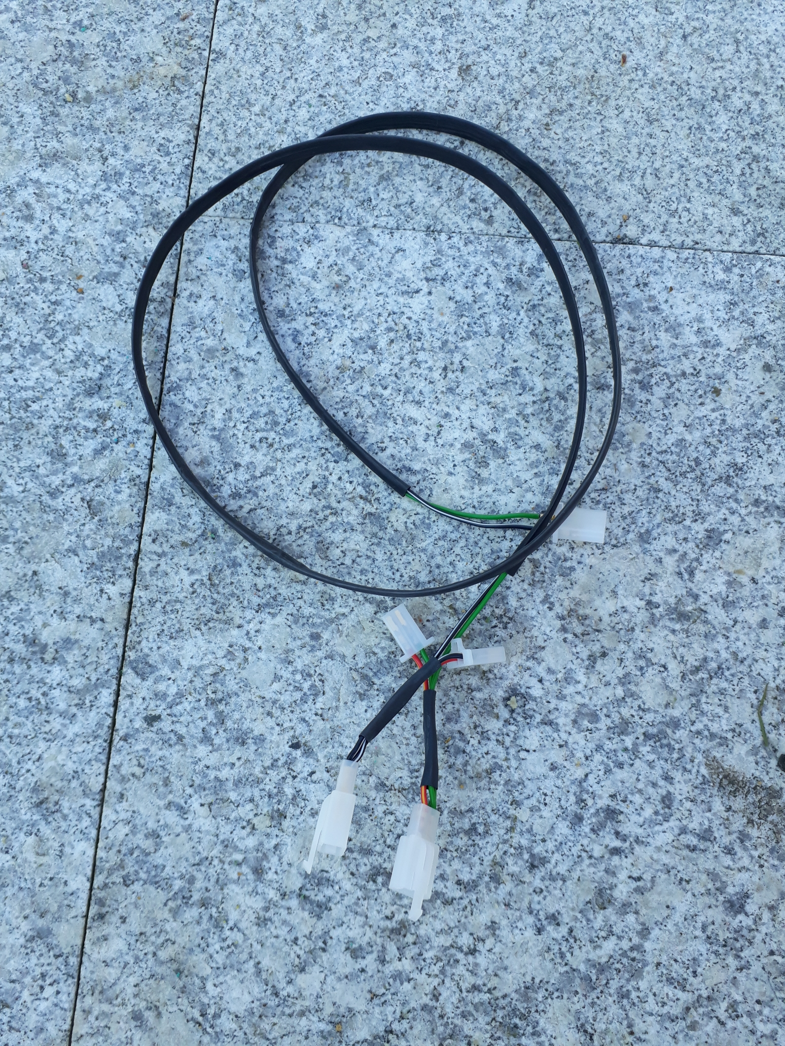

Re: Rekuperation entfernen
Die Rekuperation habe ich durch abziehen des Bremssignals vom Steuergerät abgeschaltet. Nun wollte ich auch noch die Fahrbereitschaft unterbrechen, wenn der Seitenständer ausgeklappt ist. Trotz mehrerer Nachfragen, habe ich von Ecomobility nichts mehr zu diesem Thema gehört. Auch der mobile Service, der die Rekuperation ursprünglich entfernen sollte hat sich nicht blicken lassen. Aus diesem Grund habe ich heute ein Kabelbaum gebastelt. Diesen habe ich so gebaut, dass dieser sich einfach in den bestehenden Kabelbaum einbindet und bei Bedarf wieder rückstandslos entfernt werden kann. Kosten lagen im einstelligen Eurobereich. Nun bin ich zufrieden und glücklich wieder die Sicherheit zu haben, den Seitenständer gefahrlos benutzen zu können.
Hi Stulle,
dein Roller hat doch an der rechten Lenkerseite den “Notaus-Schalter“, diesen kannst du doch auch zur Fahrtunterbrechung nutzen.
Gruß Wolfi
Hallo Wolfi,
genau diesen Notausschalter habe ich genutzt. Besser gesagt liegt bei Not-aus am Steuergerät Masse an. Ich habe den Seitenständer nun paralell zum Notausschalter verdrahtet. Egal welcher jetzt geschaltet wird, ist die Fahrunterbrechung aktiv.

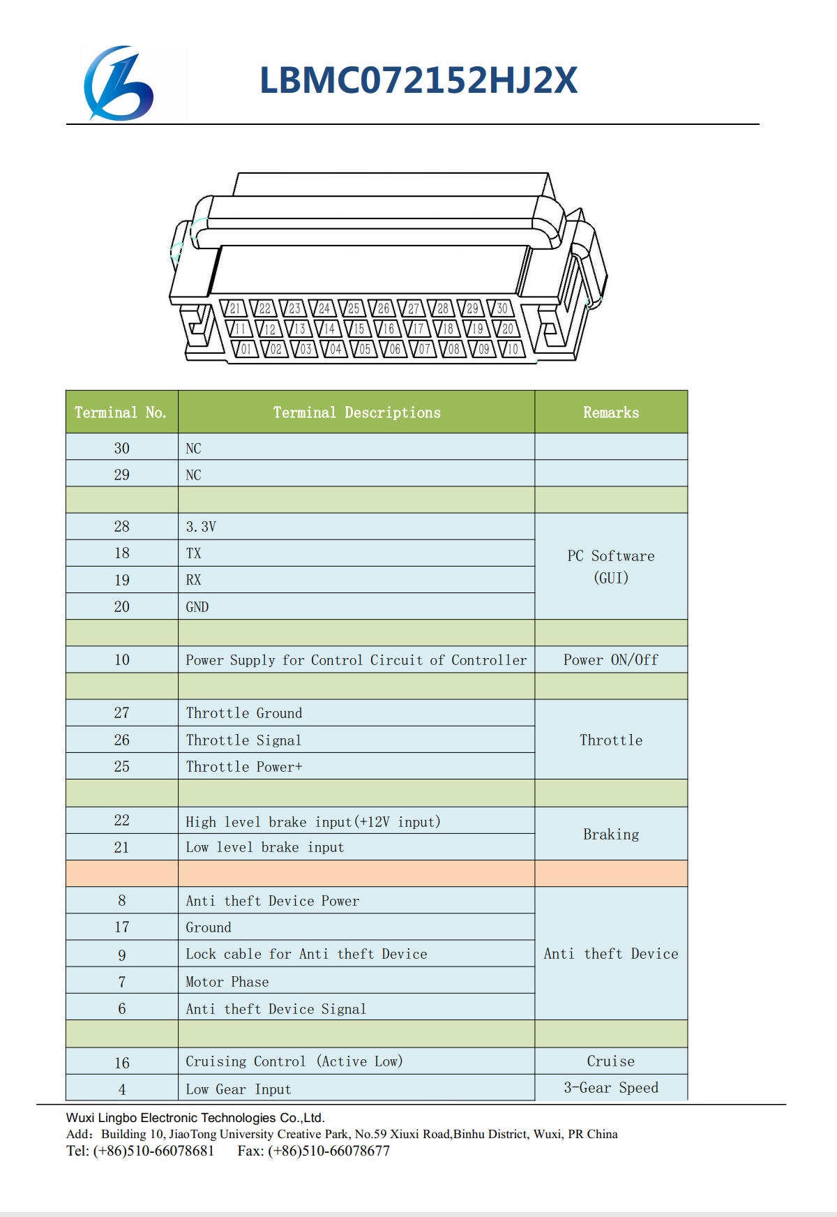

Hallo Stulle,
eine evtl. mögliche Reduzierung der Rekuperation per GUI-Software war keine Option für dich?
Doch schon... laut Ecomobility geht das nicht. Zudem habe ich zu meinem Controller LBMC 72152 nichts gefunden, wie man den programmiert/ wie die Anschlussbelegung ist.
Verschiedene Datenblätter hat Systray in diesem Beitrag eingestellt.
Der PC-Anschluß für den LBMC072152 ist explizit in einem der Datenblätter beschrieben, es fehlt lediglich der Hinweis auf die benötigte GUI-Software:
ich habe meinen Lipo45 seit August 2018 und lese seit einiger Zeit die Beiträge im Forum mit.
Auch mich störte die viel zu heftige Rekuperation und auch das ziemlich ruppige Anfahrverhalten.
Ich habe jetzt den eingebauten Motorcontroller LBMC 72152 ersetzt durch einen programmierbare Variante gleichen Typs,
den LBMC072152HJ2X-M6, der inklusive eines USB-Kabels geliefert wurde.
Somit können neben anderen Parametern (u.a. Rückwärtsfahrgeschwindigkeit, Geschwindigkeit der 3 Fahrmodi, Aktivierung eines Tempomaten)
das Anfahrverhalten und die Rekuperation nach eigenen Vorstellungen eingestellt werden.
Nach einer Reihe von Tests fährt der Roller jetzt so schön wie der NIU N1S, den ich inzwischen Probefahren konnte.
Die maximale Geschwindigkeit ist übrigens gleichgeblieben, nämlich 51 km/h nach Tacho bei vollem Akku (49-50 km/h nach GPS).
