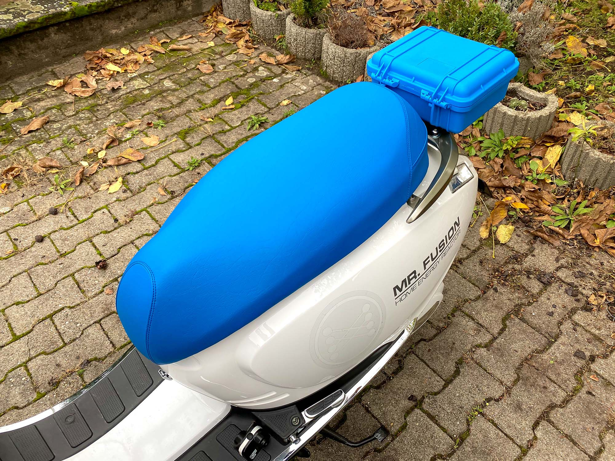

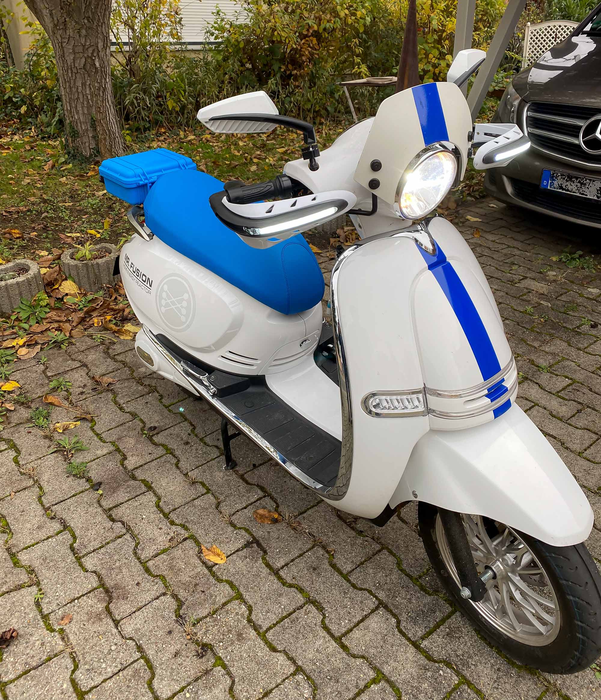

Letzte Amtshandlung vor der Winterpause: Sitzbank vom Sattler abgeholt. Den Roller ein bisschen aufgepimpt - so kann man sich aufs Frühjahr freuen

Hach, so ein volles Blau freut mein Auge einfach ungemein

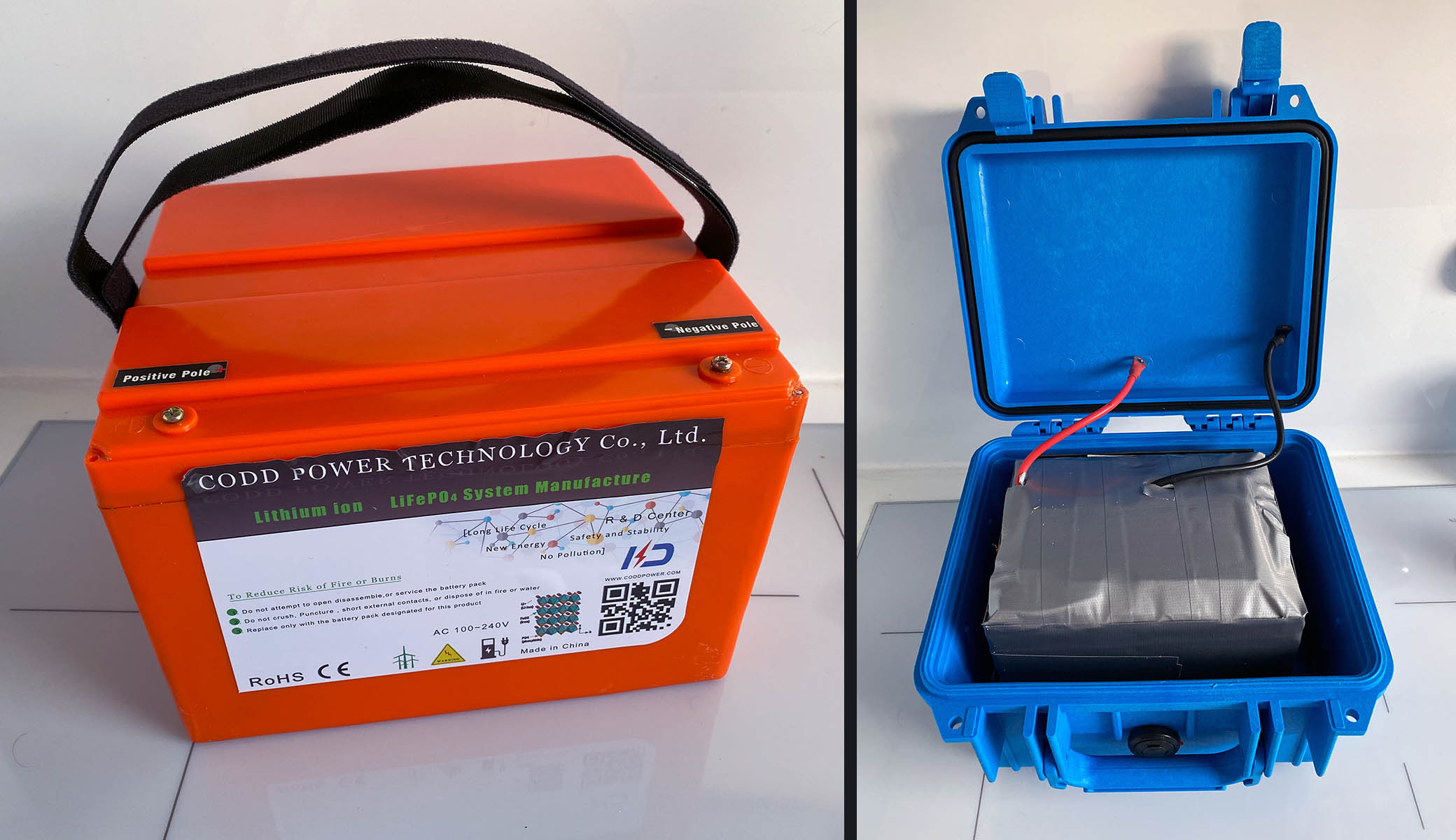

In den Untiefen von AliExpress habe ich nach wirklich tagelangem suchen den passenden Li-Ion Akku erspäht: 72 Volt, 20Ah, 3000W, Array mode: 20S, 'nur' 6-6,5kg, Constant discharge: 30A, Peak: 60A und Battery built-in BMS system. Und das Beste: Laden, sowie Entladen über das selbe Kabel!
Das heisst über ein Y-Kabel verbunden mit dem Originalakku der Bimie wird er (mit) ge- und entladen.
Zudem kam der Akku letztlich per UPS 'aus Frankfurt', ergo: Zollfrei und Versandfrei war das Ganze auch noch. Lieferzeit (über Weihnachten und Neujahr) betrug um die drei Wochen. Inkl. 3A Ladegerät und 2 Sätzen Kabel mit Anderson 50A Steckern.
Da es von diesem Akku zwei Versionen gab (mit und ohne Gehäuse), sich das aber preislich nicht unterschied und bei den Bildern ohne Gehäuse nicht klar ersichtlich war, ob dieser ebenso über das selbe Kabel zu laden ist, habe ich den mit Gehäuse genommen. Schon mit dem Hintergedanken das zu schlachten. Der ohne Gehäuse sollte locker ins PeliCase passen und der "mit" war von den Leistungswerten identisch. Also sollte der selbe sein, aber mit dem Ein-Kabel-Feature inkl. BMS.
Da er in (m)ein blaues Peli Case 1300 passen soll/muss (Aussenmaße: 27 x 24.6 x 17.4 cm), musste ich dann doch die Originalverpackung leider knacken, da die Box zusätzlich verklebt wurde.
Passt aber hervorragend rein. Noch genug Platz zum auspolstern und für eine wetterfeste Kabelführung nach aussen. Die Unmengen an Gaffa-Tape sind von Werk ab. Dessen Wahl ist nicht ganz so gescheit, da der Kleber bei Wärme trocknet und es dann nicht mehr klebt. Ich glaube ich sollte den Akku auspacken und einschrumpfen.
