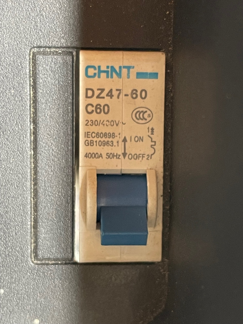

Auf die Schnelle hat mein Schwiegervater nun einen AC C50 eingebaut, der fliegt nach etwas Gas geben aber genauso raus. Habe nochmals an einem anderen Lipo45 nachgesehen, es ist ein 60A eingebaut, auch AC.
Origina:
https://elektroroller-forum.de/download ... w&id=68820
Die gemessenen Ströme an der Sicherung sind an einem anderen Lipo45 etwa 4,5A ohne Belastung, mit bis etwa 9A. Mehr sah ich noch nicht - aber es war lediglich ein kurzer Test.
Alles schwierig mit Ferndiagnose und älteren Leuten, ich wollte aber schreiben, falls jemand mal das gleiche Problem haben sollte.
Origina:

60V beim anfahren mit guter Software 4000 Watt , da fließen fix mal 70-75A, beim normalen "rollen" sind es dann 1200 bis 1500 Watt und um die 25 A.
