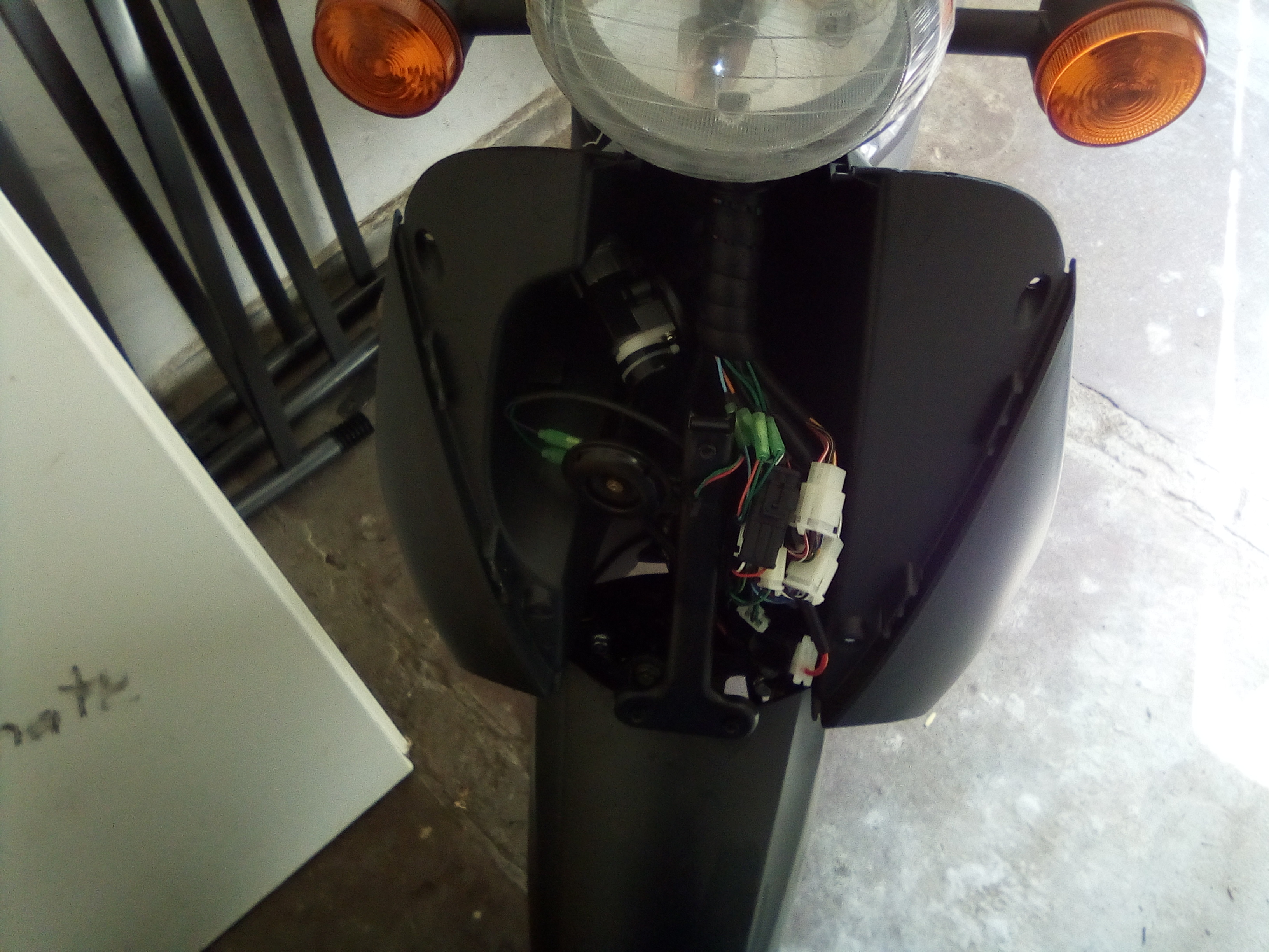

bei meinem E2GO geht der Scheinwerfer vorne leider nicht mehr. Zuerst hat das Abblendlicht den Geist aufgegeben, kurz danach das Fernlicht.
Liegt das an der Birne oder an einer Sicherung? Wie schwierig ist es, das zu reparieren?
Kennt jemand zufällig eine Werkstatt in Hamburg, die auch E2GOs wartet?

das spanische Handbuch nennt zumindest den Leuchtmitteltyp (Seite 23) der im Scheinwerfer gewechselt werden müsste:
https://www.ecomobilitygw.de/files/229/ ... v-12-03-20
Das deutet darauf hin:
https://www.amazon.de/GLÜHBIRNE-GLÜHLAM ... th=1&psc=1
Eine Werkstatt/Tankstelle um die Ecke, die solche Arbeiten ggf. ablehnt, weil sie offiziell keine Freigabe für Reparatur von Elektrofahrzeuge hat, lässt sich vielleicht damit überzeugen, dass in diesem Fall der Akku vor den Arbeiten entfernt werden kann.
Da die Firma ATU auch Elektro-Roller verkauft und Trankvile in HH auch, könnte man es auch da versuchen.
https://www.atu.de/shop/Scheinwerferlam ... %5Cu002f35

Eine Sicherung für die 12V Versorgung befindet sich im Fußraum,
dort ist der der Spannungswandler untergebracht.
Sollte allerdings die übrige Beleuchtung funktionieren könnte es auch
sein das sich ein Stecker gelöst hat, oder die Glühbirne hat halt ihren
Geist aufgegeben.
Ein wechseln ist aber kein Hexenwerk.
