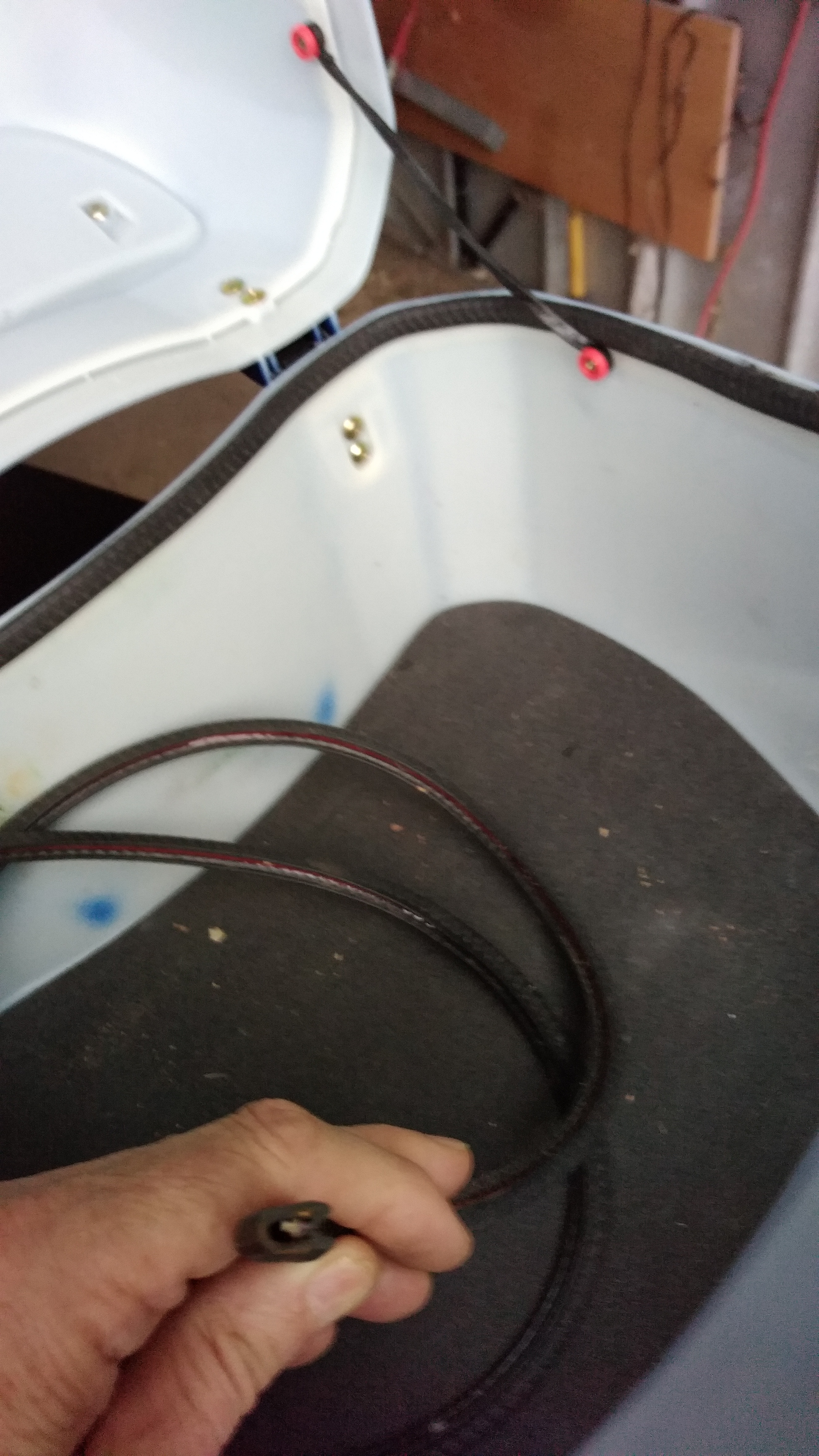

Das Klappern des topcase liegt allein daran, dass der Deckel auf dem Unterzteil lose aufliegt. Ich habe das Problem ganz einfach mit einem Kantenschutzprofil, die es für Stahlbleche etc als Meterware bekommt, gelöst. Ich habe es einfach auf die untere, innere Kante des topcase unterteils gesteckt und fertig. Jetzt gleiten ich auch über Kopfsteinpflaster lautlos hinweg.
eRollerfahrer
Beiträge: 8
Registriert: Mo 22. Jul 2019, 22:11
Roller: EFUN LIPO45
PLZ: 38
Re: Topcase in Rollerfarbe
Beitrag von eRollerfahrer »
@Guesa
Danke für Deinen Tip mit dem Kantenschutzprofil.
Aber warum muß der Kunde sich um die Entkoppelung der beiden Orchesterteilnehmer kümmern?
Warum spendiert der Hersteller lediglich 2 kurze Gummilippen, die der Aufgabe nicht gewachsen sind und somit ein lautloser genußvoller Betrieb des eRollers unmöglich ist ?
