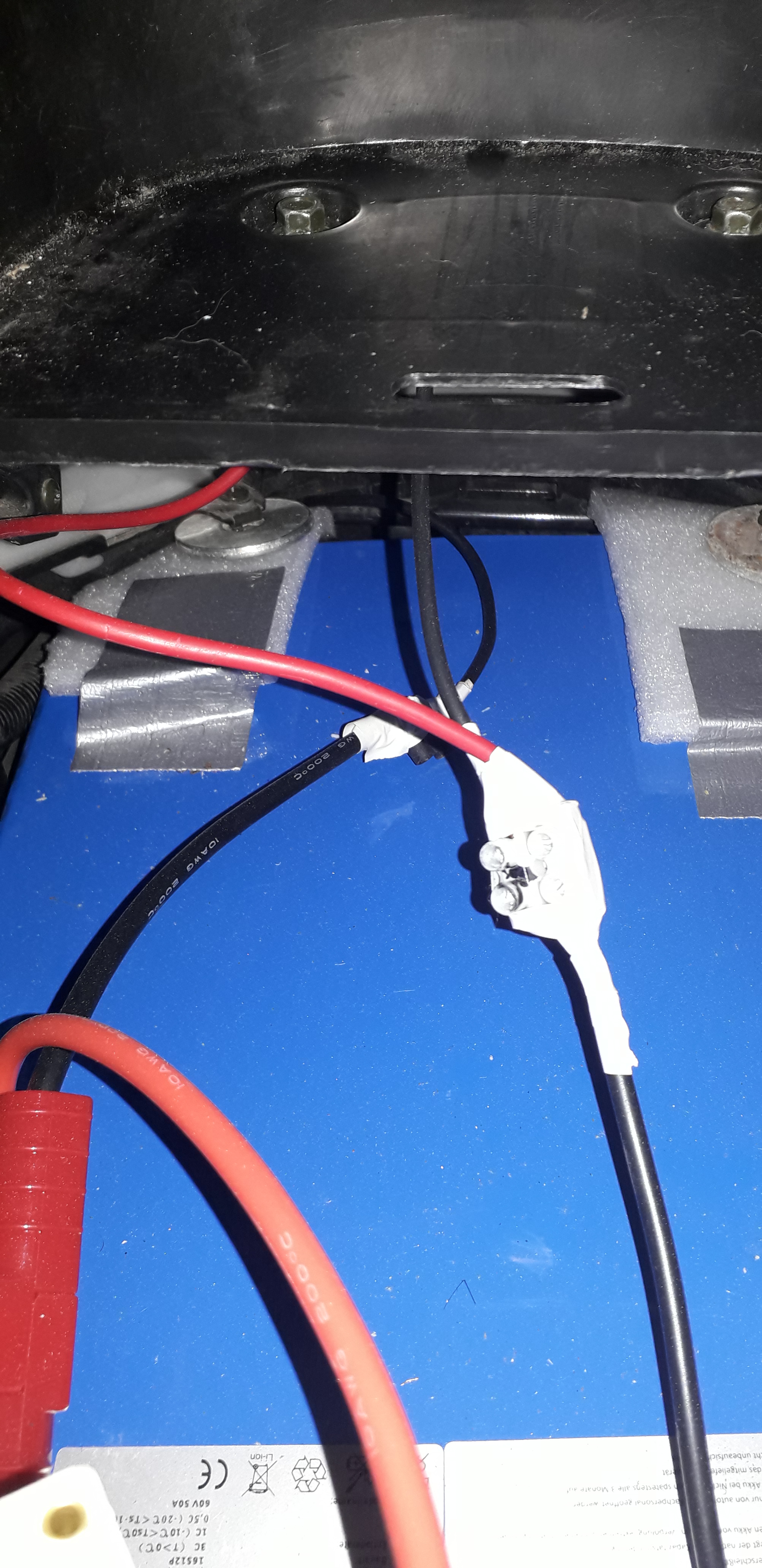

Hallo ossid,ossiD hat geschrieben: ↑Mi 13. Mai 2020, 20:21hallo nochmal.
zu dem Thema Preis, möchte ich sagen, ich hab für meinen neuen LI-Io Akku , wenn ich mich richtig erinnere 660€ bezahlt.
>Dürfte also günstiger geworden sein.
46km/h Fahre ich mit absolut voller Batterie,
50kmReichweite sollten jetzt trotz weniger Ah des Neuen Akkus auch drinnen sein. Konnte es leider noch nicht richtig ausfahren .Mangels Zeit.
Doch denke ich das da wahrscheinlich noch mehr drinnen ist, weil ich erst gestern eine kleine Probefahrt mit 20 km unternahm, wo ich 3mal eine Steigung von "17%" über jeweils 300m unternahm und am Schluss zu Hause noch immer einen Balken im Grünen war.
wie ist mittlerweile deine Erfahrung zum neuen Li-OnAkkupack?
Hast ja glaub nun ca. 30Ah drin.
Wie ist die Gesamt-Reichweite mittlerweile? Schon probiert?
Kannst bitte ein Bild zeigen, wie es mit dem Pack unterm Sitz aussieht ?
Meine 2 Monaten jungen Bleier bringen bei dem aktuell schönem Wetter nun immer genau 50-52KM Reichweite am Stück.
(ca. 25Km Stadt, Rest Landstrasse).
Eigentlich aktuell zufrieden mit den Bleiern, auch vom konstanten Speed her..... ABER
nun juckts langsam an den Fingern, trotzdem auf Li-On umzusteigen
Allein aus Gewichtsgründen (5x 9,1kg = 45,5kg) erwarte ich ein verbessertes Anfahren und durch größere Kapazität z.B. min. 40Ah halt noch mehr Reichweite... Das Projekt geistert mir dann wenn schon als entnehmbare Akkubox….
Allein die 3Bleier unterm Sitz nehmen eine Fläche von 22,5cm x 26,5cm (Höhe ca. 17cm) ein. Das ist dann ordentlich Platz für was neues.
Ein "Cube" zum entnehmen wäre ideal damits ohne schneiden durch die Bodenklappe des Helmfachs passt. Die Öffnung ist ja ca. 19x19cm groß.
Einen Akku-Selbstbau inkl. entnehmbaren Metalkasten würd mir zutrauen.
Anleitungen gibt's im Netz zu genüge...
Fragt sich nur ob der Aufwand zu bereits fertigen Packs bei ca. 650EUR lohnt.
Neben der Bastelfreude (oder Frust beim schrotten) sind vllt. ca. 150-200EUR einzusparen... ohne Risiko das der Selbstbau versehentlich zu ner Granate wird
Und was die Bleier als Second-hand noch einbringen?!

Hab vorhin ne "längere" Tour mit dem TTX hinter mir. Schönes Wetter, Helm an, Brille auf, los. Nabenmotor hat ja nix an Sound, ganz klar.kabee hat geschrieben: ↑Di 26. Mai 2020, 18:00Hinterradmotor ist halt toll wegen leise, wartungsfrei und einfach. Einen Hitzetod sterben die Dinger nicht, da sollte genügend Regelelektronik im Fahrzeug sein, die das verhindert. Aber dann wird das Teil halt langsam. Ab einer gewissen Geschwindigkeit haben Riemen oder Kette, ggf. mit Übersetzung, schon ihre Vorteile. Zudem macht der Klang des Bikes auch ein bisschen die Individualität aus. Das hat man beim Direktantrieb eben nicht.
Geschwindigkeit braucht Akku, um eine akzeptable Reichweite zu erzielen. Damit ist der Preispunkt dann auch definiert. Für deinen Einsatzzweck ist das schon fast ein bisschen Verschwendung. Die Fahrzeuge müssen ja eigentlich gefahren werden, auch um den CO2-Rucksack der Produktion zu kompensieren.
Nur halt die 3bar prallen Reifen machen auf mich aufmerksam... Das ist auch gut so, denn wie oft rennt ein "blinder" Fussgänger wegen felen PKW_lärm mir vorm Lenker... Gabs zu genüge... Nun hören die wenigstens das Rad-Profil anrollen
Erstmal zum TTX wieder:
Gesamt-KM: 53
GPS Top Speed: 57 (Bergab
Restakku: 1 Gelber Balken
Heute direkt nur 99% Landstrasse, kurzzeitig 10%Steigung/Gefälle (lt. GPS 32km/h) und trotzdem ersten 25KM lt. GPS konstant danach 45-47Km/h.
Top waren 57Km/h... Bergab
Erst bei ca. 45/48 Gesamt-KM gings vom Speed auf ca. 43 lt. GPS runter (Tacho 41).
Tourende nach ca. 53 KM, Akkustand gelber Balken vor rot. Top! (Interessant dabei: bis 25KM grad mal 1 Akkubalken von 6 weg. Da denkst man schafft locker weit seine 60+... Ist nicht, denn je 1 Balken entspricht ca. 6,5KM. Getestet bis letzte 2 Balken (rot + Gelb) nach 53KM.
Gefühlt aber eher schon rot. Nur der Popo ist nach 50KM am Stück am Axxx...
Das ganze macht schon Spass auch wenn gern mehr Reichweite und besserer Sitzkomfort für ne längere Strecke drin wäre.
Seit der neue Akkus drin hat, bin gut zufrieden mit dem Roller. Und zudem der neue Sicherungsschalter macht den Roller wie ausgewechselt.
Die ersten 1000KM vor Akku-, und Sicherungsstausch…. Das Teil war echt manchmal eine Spassbremse. Entweder sporadisch Schalter raus oder Rest-KM/Speed unerwartet schlecht.
Das nun ein Umstieg bis zur max. 5T€-Preisklasse etwas zu überzogen sein wird, ist mir auch bewusst... ja die Relation zwischen echtem Nutzen und Preisklasse driftet evtl. davon.
Nur hab nix gefunden, was mir auf Anhieb von der Optik zusagt, als außer aktuell halt die Bravo GLE für 4500 EUR zzgl. ca. 90EUR Versand lt. Auskunft Ebroh.
Wenn 21% spanische Märchensteuer rausholen kann und hiesige 19% wieder drauf, bin wieder auf UVP.
Ne Soco TSx würde auch noch gehen, aber diese schmalen Mofa-Reifen....
Ob der Mehrpreis auch dafü lohnt, anstatt gleich "nur" die TS... Große Unterschiede außer stärkerer Motor erkenne nicht.
Je nach künftigem Gefährt will man auch was davon haben und könnte dann sicherlich es vllt auf mehr KM/Jahr bringen...

Hallo zusammen
Ich habe mir vor ca 1 Jahr einen gebrauchten ( zu diesem Zeitpunkt etwas 2 Jahre alten) Moto TTX gekauft. Er hatte damals etwas mehr als 2000km runter. Der Akku war damals soweit in Ordnung und ich konnte knapp 50 km weit fahren.
Nach kurzer Zeit hatte ich ein Problem mit der Sicherung, diese sprang nach ca 20 Sekunden Dauervollgas jedesmal raus. Nach einem tausch mit einer neuen Originalsicherung war das Problem beseitigt.
Zum Winter hin nahm dann die Reichweite nach und nach deutlich ab (nur nach so ca 35 bis 40 km) Ich hoffte darauf das es vielleicht mit den niedrigen Temperaturen zu tun haben könnte und wartete aufs Frühjahr. Leider bestätigt sich aber bis heute das der oder die Akkus einem Ende zu gehen. Mittlerweile komme ich auf maximal 30 km....heute allerdings bei starkem Dauergegenwind sogar nur 25 und das wirklich auf dem letzten Loch pfeifend.
Was mich allerdings etwas überrascht sind die Kilometerleistungen die hier von einigen von euch angegeben werden. 2000 km und weniger und ihr habt die Akkus schon tauschen müssen. Wenn ich danach gehe bin ich ja richtig gut unterwegs, weil mein TTX hat mittlerweile bald 7500km auf dem Buckel! Aber eigentlich finde ich das rein gefühlsmäßig doch sehr enttäuschend wenig. Ist es tatsächlich normal das die Akkus nur so kurz halten?
Jedenfalls bin ich sonst rundum zufrieden mit dem Roller und würde daher eigentlich gerne neue Akkus kaufen, aber 600 Euro für 5 neue Originalakkus erscheinen mir doch ganz schön teuer. Zumal ich für meinen kleinen Freund gebraucht nur 800 Euro bezahlt habe ^^ !
Einige von euch haben hier ja schon berichtet das sie neue Akkus eingebaut haben.
Was würdet ihr mir empfehlen?
Kann man andere vielleicht billigere Akkus kaufen? (wennj a dann wo?
Worauf muss ich achten?
Reicht es aus das die Baumaße stimmen und die Werte 12V 32ah?
muss der akku eigentlich zwingend die selbe Kapazität haben? kann ich auch einen mit 36ah verwenden?
oder gibt es andere Faktoren die man beachten muss?
Wie kompliziert ist der Umbau auf modernere LiPo Akkus?
Ich bin Handwerklich nicht ganz unbegabt aber kein Spezialist für sowas.
Ich bin gespannt auf eure Antworten und Meinungen
danke dafür schon mal im Voraus

Hallo zusammen.
Entschuldigung an "OreoKeks" ging nicht früher!
Hab meinen KSR Roller auf Lithium Ionen umgebaut, und bin damit "sehr zufrieden".
Man muss beim Umbau nur auf die gleiche Volt Zahl achten.
Ob 30Ah oder 40AH, wie auch immer, hat nur mit der Ladezeit zu tun.
Reichweite kann ich nicht viel sagen, da ich das Moped nur für kurz Strecken in der Stadt benutze.
Einbau war sehr einfach, alten raus neuen rein und fertig.
Wer einen Link von meinem Kauf möchte, einfach einen PN an mich..
gruss OssiD

Hallo.
Fast Richtig
Meiner ist der:
https://www.tzipower.de/60V-30AH-Li-ion ... S-147.html.
Der Stecker ist ein anderer als beim Blei Akku Ladegerrät. den passenden bekommst im "Musik Shop"
im Ernst!!!
