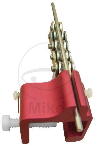

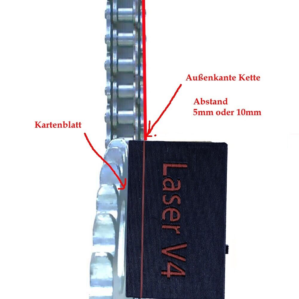

schon mal die kettenflucht eingestellt?
normal geht das ja mit dem abstand links und rechts, aber bei einigen modellen kann das auch mal so oder so sein...
zb. mechanischt oder per laser..
Laser: www.ebay.de/sch/131090/i.html?_nkw=kett ... &_from=R40
mechanisch: www.ebay.de/itm/232925005680
zb: hier gibts ein erklärvideo dazu: www.ebay.de/itm/267115669617
viel glück

Danke! Dann kann ich die kettenflucht mal checken.... Theoretisch aber ist das nicht gleichzusetzen mit dem Geradeauslauf. Sollten die beiden Kettenblätter nicht in einer ebene sein und man stellt dir kettenflucht ein, so läuft das Hinterrad schief. Ich würde aber jetzt nicht davon ausgehen, dass bei der Originalnabe der Ultra der Kattenblattabstand nicht hinhaut.
Ich hab mir halt ein willkürlich ein Maß überlegt und gecheckt, und das ist der Abstand Schwingenachse - Radachse. Wenn das nicht nutzbar wäre weiß ich auch nicht....
Was immer noch sein kann, ist dass die Schwinge vertikal nicht ok ist. Dass das Rad also vertikal schief steht. Das könnte ich nur checken, wenn ich ein Lot an die Felge lege und das nach oben abgehen lasse. Mann was für ein Aufwand... Mal sehen. Hab mich erstmal dran gewöhnt, wie ein Clown zu wheelen
