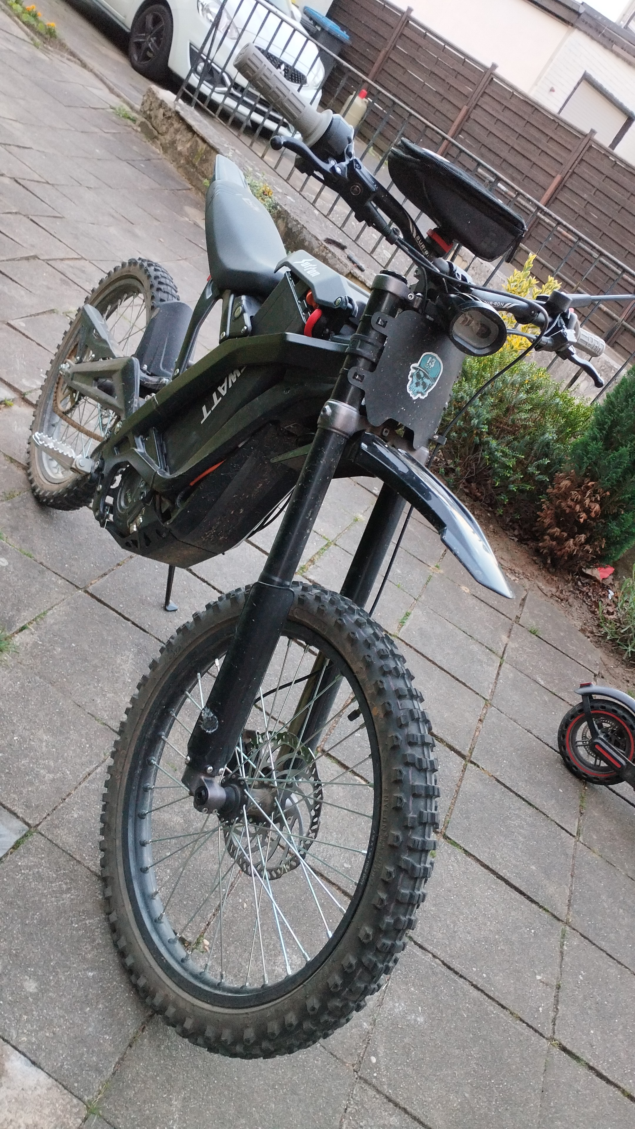

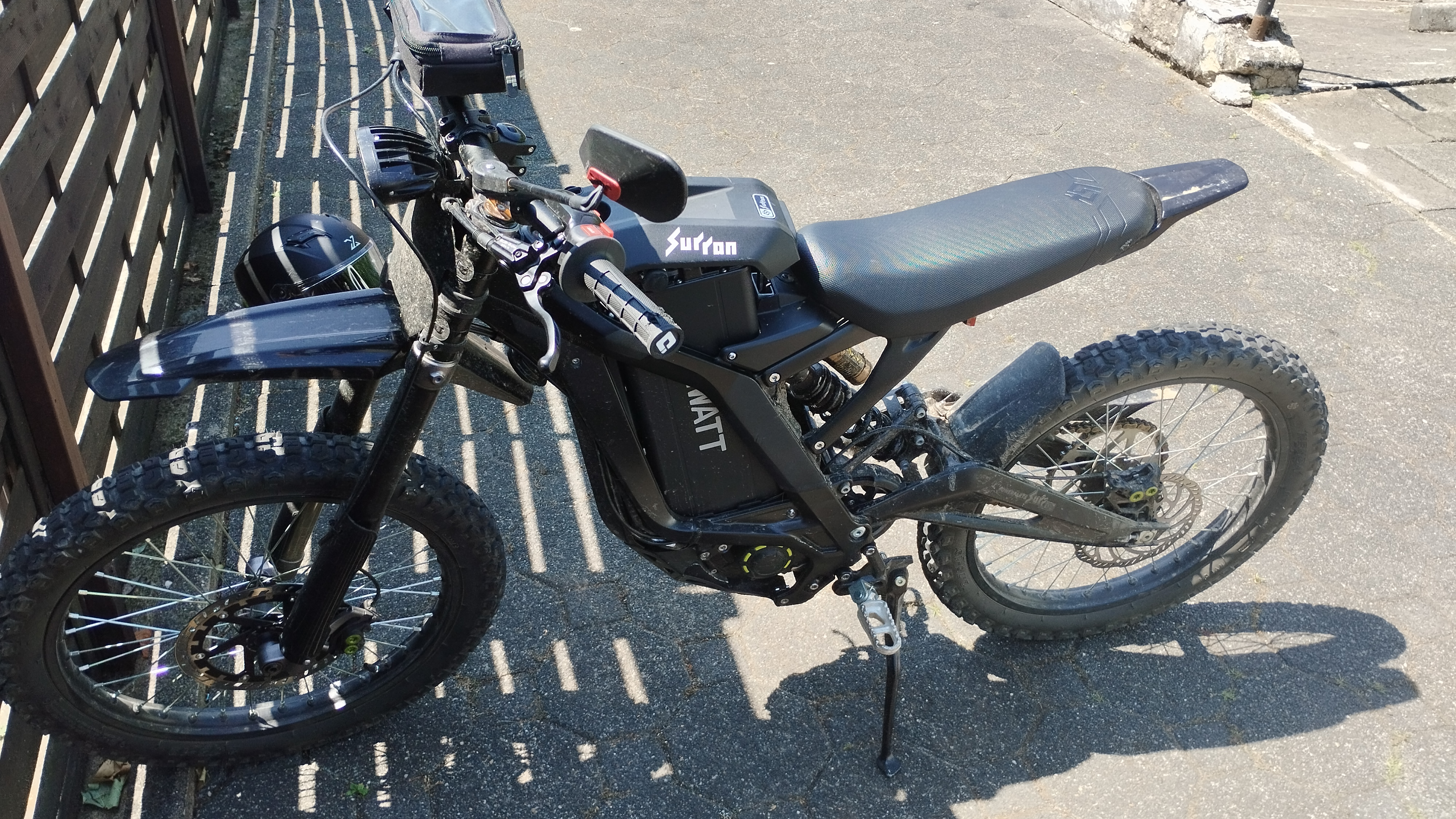

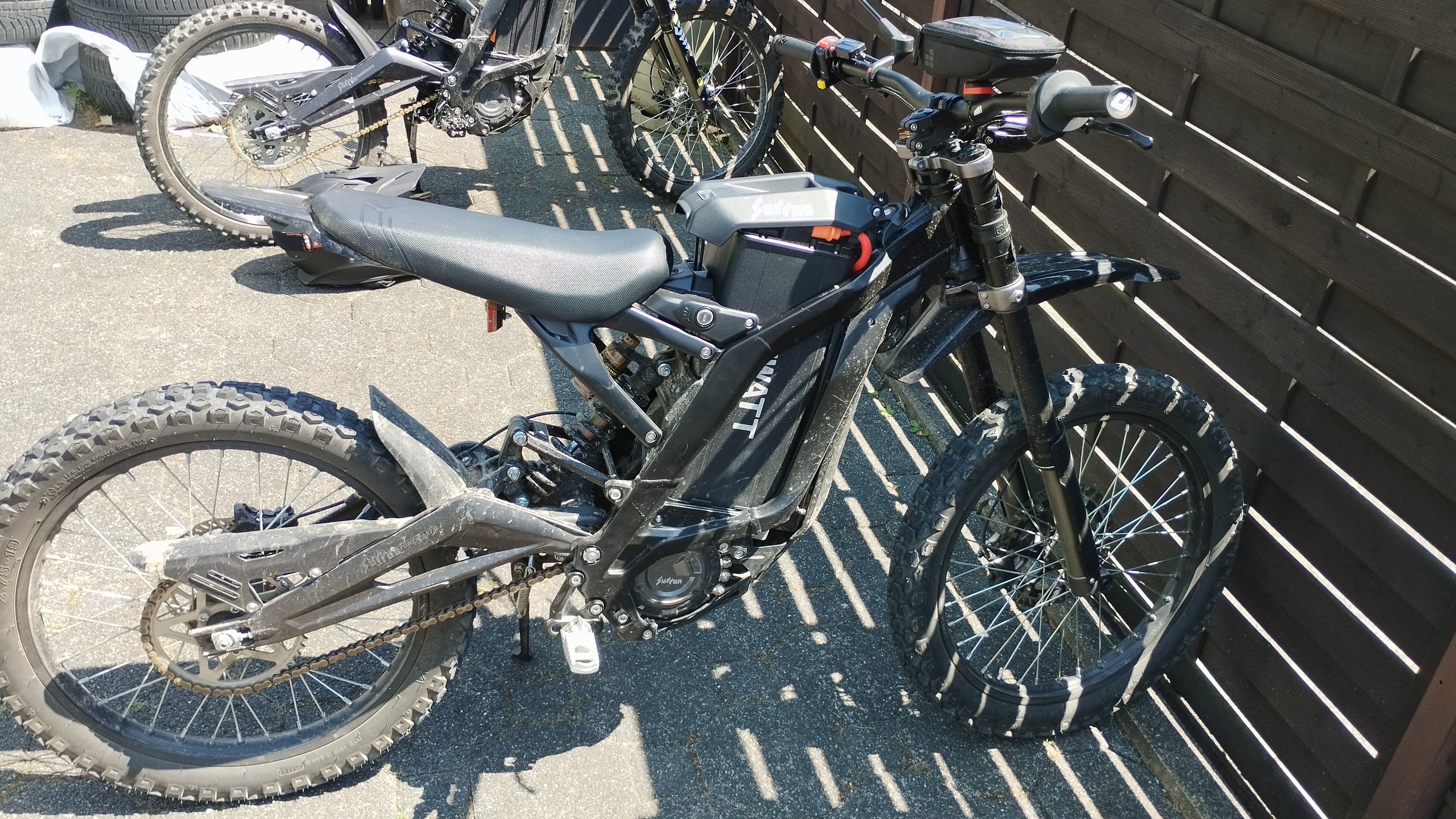

Einmal aktuelle Bilder der surron
Vorne Magura Bremsscheibe 220er mit Keramikbremsbeläge
Hinten Originale mit kelvlerbeläge
Als weiterer Umbau wird geplant die Bremse der Storm bee oder ultra bee hinten zu verbauen
Vorne durch Gabelumbau ist noch unklar welche Größe gefahren werden soll in Zukunft
Mit dem starken Motor werden die Bremsen definitiv fällig
Bei 17kw sind diese stark grenzwertig solange man die originalen Zangen fährt
Jemand eine Empfehlung?

Re: Surron light bee - Umbauten und Tuning
Beitrag von horst61 »
gut geworden, euer umbau.
auch ich hadere etwas mit der bremse trotz magura 220 vorn. :?
hinten finde ich sogar die org. mit guten belägen ausreichend.
hinten überbremse ich sehr leicht und ich wüste nicht was da eine stärkere bremse bringen sollte.
aber vorn auf griffigem untergrung, wenn viel bremsleistung übertragbar wäre ist mir das mit einer
mtb bremse zu wenig.
was die gabel an kräften aushält sei mal dahin gestellt :roll:
im gegensatz zu mtb-lern die jedes gramm sparen wollen wäre mir ein mehrgewicht
auch im kg. bereich egal wenn es dann stabiler und mehr bremskraft hätte
(zb. kleincrosser-gabel und bremse)
aber ich fahre so seit 5 jahren und ca 15 tkm und es funktioniert ja,
nur nicht zu meiner vollen zufriedenheit.
darum wird es wohl so bleiben, mal sehen ;)
Beitrag von Wolluminator »
Bei der (bspw. meiner) Ur-Surron gab es ja die Möglichkeit ne Doppelscheibe einzubauen, gab es nicht sogar jemanden hier im Forum der das gemacht hatte? (Oder hatte ich jemanden beim Rennen getroffen? Könnte Sur-Ron Deutschland gewesen sein. Evtl. da mal nachfragen, weiß aber nicht ob die moderneren Gabeln die Möglichkeit noch haben. Der ja auch das Rennen gewonnen hatte, erinnere mich aber nicht mehr genau. Braucht man ne Nabe mit der das möglich ist, gab es aber wohl, erinnere mich aber nur so halb, das müsste gientlich perfekt sein, egal ob mit 200er oder 220er Scheibe.
