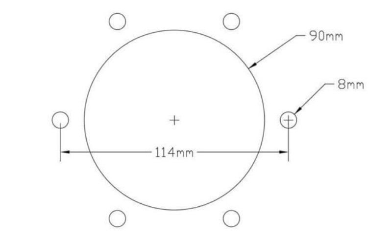

Ich habe die Tage mal mit einer Werkstatt gesprochen und wenn das Kit nicht bald offiziell kommt ist mein Stock Hinterreifen schon vor den 1000km glatt, weshalb ich in dem Fall die originalen Naben umspeichen lassen würde und falls es noch kein offizielles Kettenrad unter den standartmäßigen 46Z gibt (was derzeit noch der Fall ist) habe ich schon gesehen, dass es bei Kettenmax die Möglichkeit gibt einzelangefertigte Kettenräder herstellen zu lassen zu einem noch einigermaßen akzeptablen Preis von 81€ für die 520er Kette der UB. Dafür müsste man nur die benötigten Maße wie Lochkreis, Innendurchmesser und Lochdurchmesser nachmessen beim Original. Ich hab die bei mir mal so halb vernünftig mit dem Messschieber abgegriffen. Lochkreis sind wohl so ca. 110-113,5mm, Innendurchmesser müssten 90-91mm sein und die einzelnen Befestigungslöcher müssten 6,5mm sein. Habe auch schon geschaut ob es Kettenräder anderer Hersteller gibt mit den Maßen aber leider war ich erfolglos.
hiers die größe vom ritzel, lass mir auch gerade n 40er ritzel machen. leider verspäten sich meine 17“er um wohl eine weitere woche 😞 warte seit anfang juni da die speichen spezialanfertigungen sind

A1 ist seit Jahren nicht mehr km/h gebunden. gültig ist das was im fahrzeugschein steht, wenn du aber 140 mit kleinem kennzeichen fährst hinterfragt das idR. niemand...
für sumo muss man nichts kürzen oder schneiden an der UB.
hab jetzt seit 2 tagen meine sumo felgen/reifen, denke 42er oder sogar 40er ritzel ist perfekt. topspeed mit 42er sind ca. 110km.
denke besorge mir nochn anderen controller, damit ist wieder mehr drehmoment auch beim 40er ritzel und topspeed wird so 125/130kmh sein.
aktuell gibts nach wie vor kein plug and play felgenset. entweder originalnaben opfern und auf 17" felgenringe mit materialgutachten einspeichen lassen (achtung braucht spezialangefertigte speichen) (so hab ichs gemacht, ob der tüv das jetzt so abnimmt sei mal dahin gestellt... könnte klappen.) oder warten bis vielleicht doch was raus kommt. ansonsten, legal illegal scheissegal :mrgreen:
