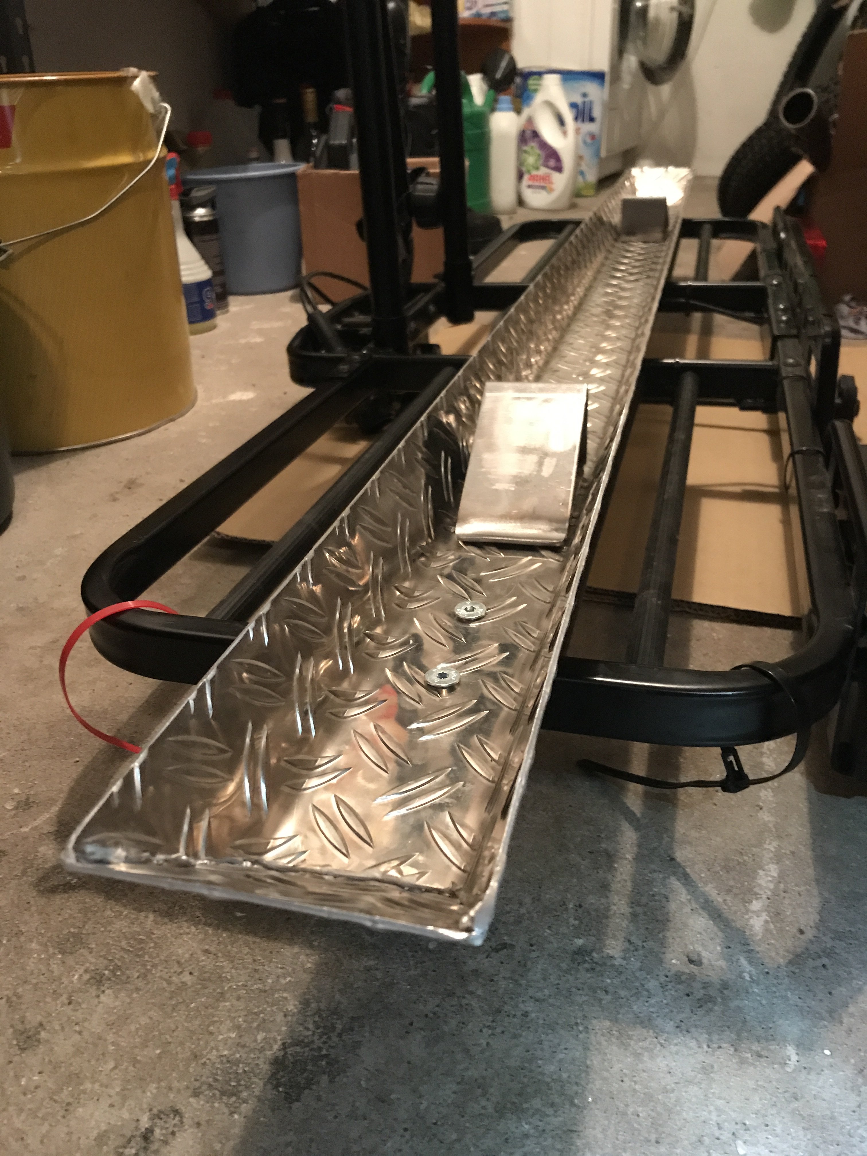

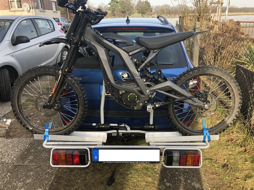

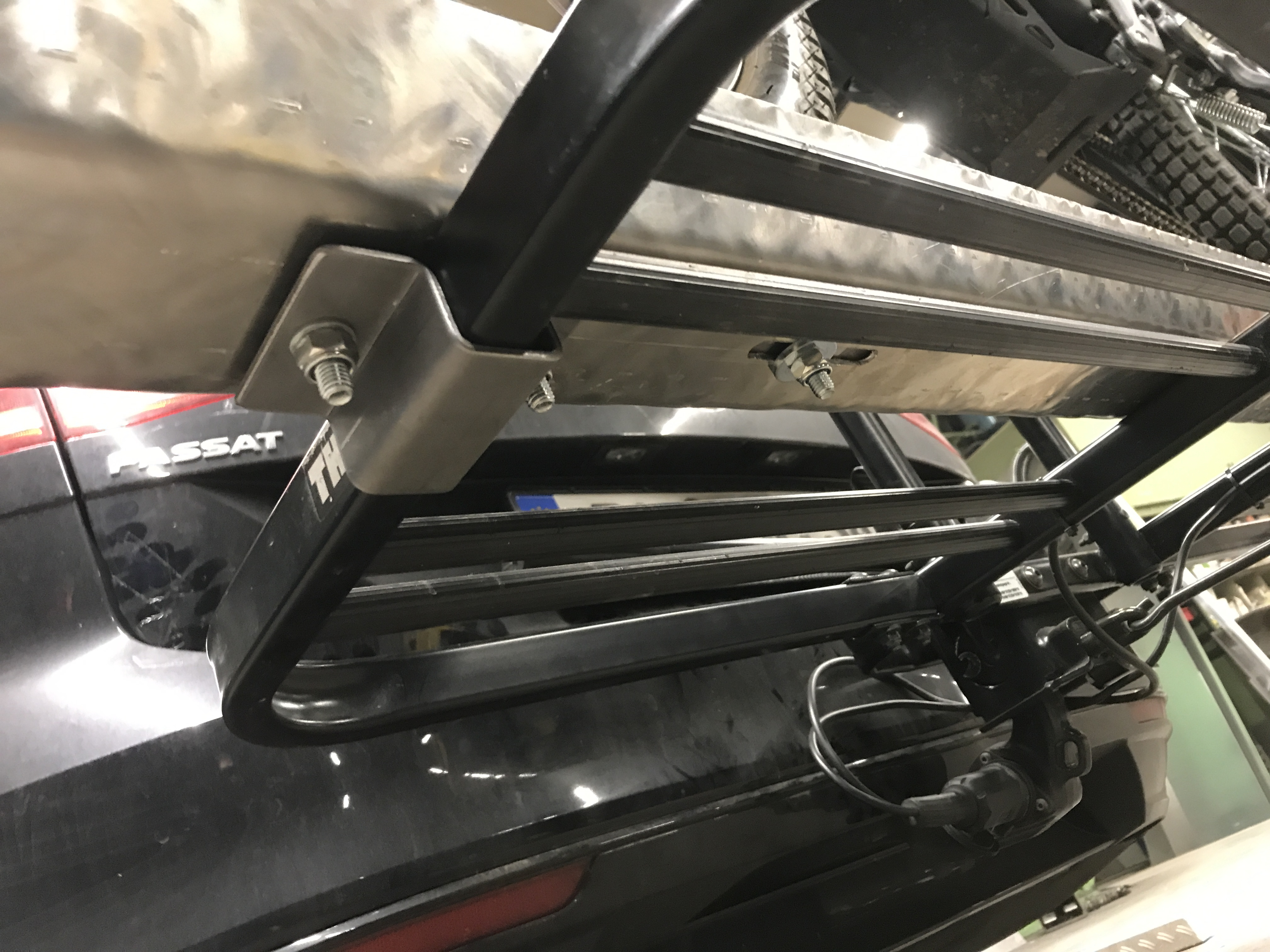

So ich bin jetzt auch fündig geworden.
Danke nochmal an Für die Tips mit der Aluschiene.
Bei mir sieht es jetzt so aus.
Ein alter Thule Fahrradträger EuroClassic 913/914 mit 60kg Nutzlast. Plus Aluschiene für die Surron.
Passt bisher super!
Also falls jemand was ähnliches sucht
Passt bisher super!
