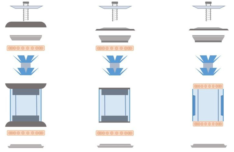

Ich sehe da auch noch nicht so ganz durch.
Ich tippe aber auf die Bezeichnung Ahead-Steuersatz. Seit etwa 20 Jahren im Einsatz vor allem im sportlichen Sektor ausnahmslos eingesetzt. Mir sind bislang die drei Varianten extern, semi-integriert und integriert geläufig, wobei extern wohl die ursprüngliche und semi-integriert bzw integriert die moderneren Formen sind. Da würde ich externes Lager bei dir schonmal ausschließen. Kann mich aber auch irren.
Unabhängig von der Art ist aber auch die richtige Größe also Durchmesser und Länge entscheidend.
Um rauszufinden welche Art man hat, vermute ich muss man den Lenker abschrauben und nachgucken.

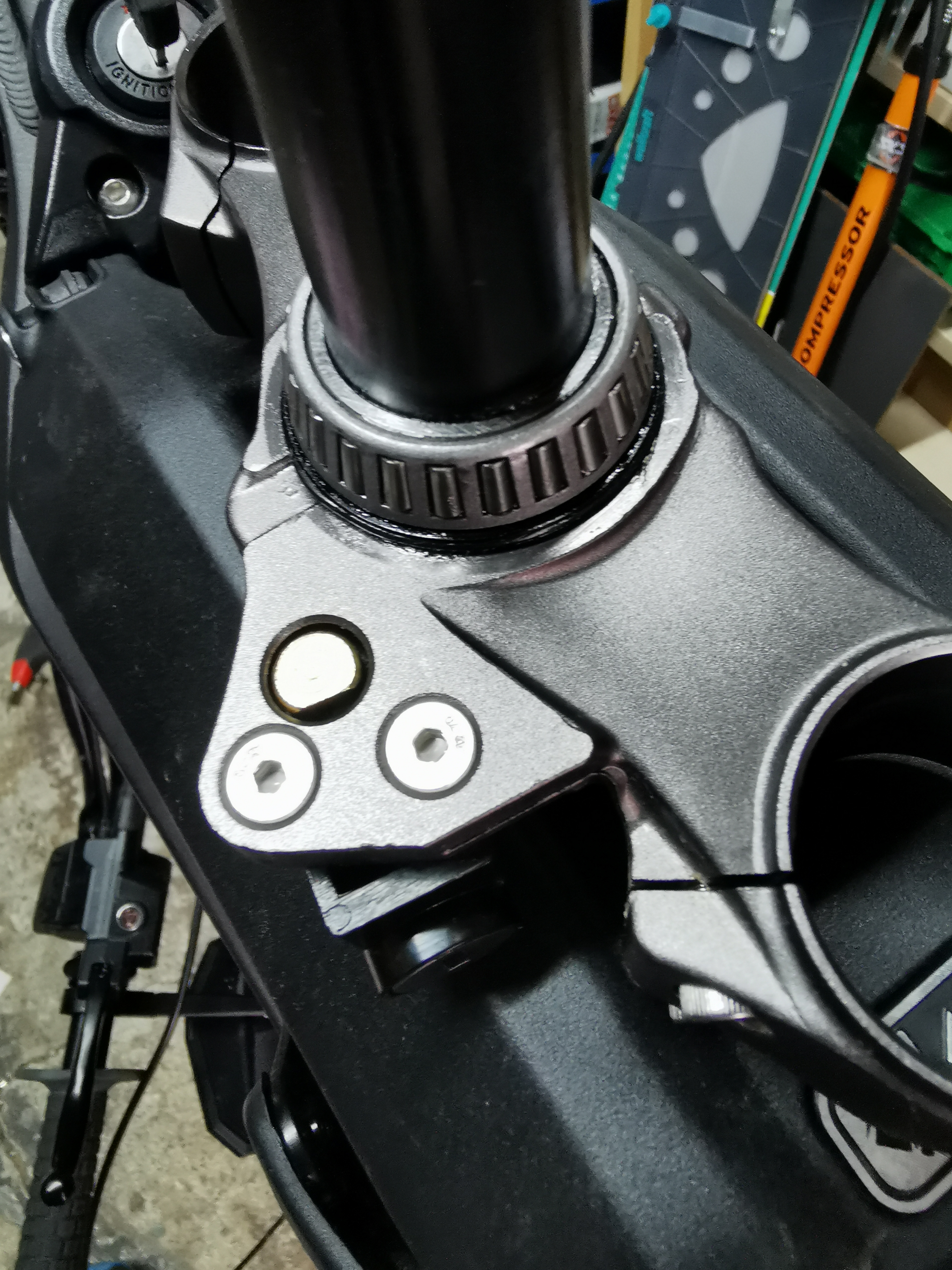

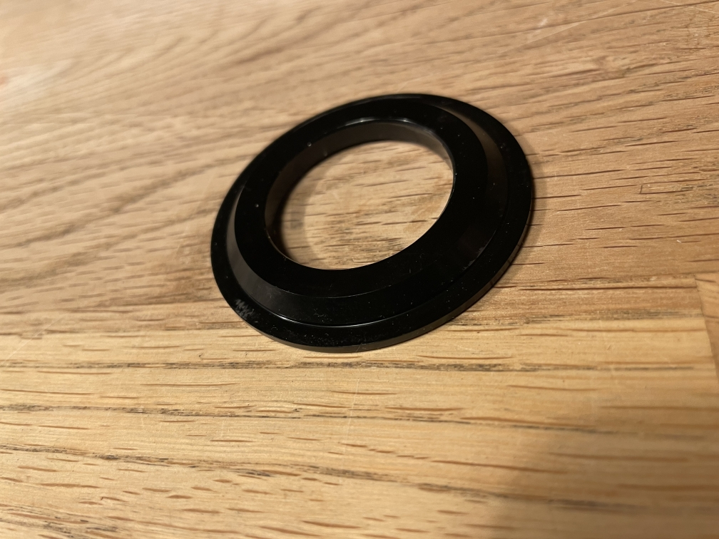

Ich kenne nur das 21er Lager und das sieht wie folgt aus.
VG
Matzke
