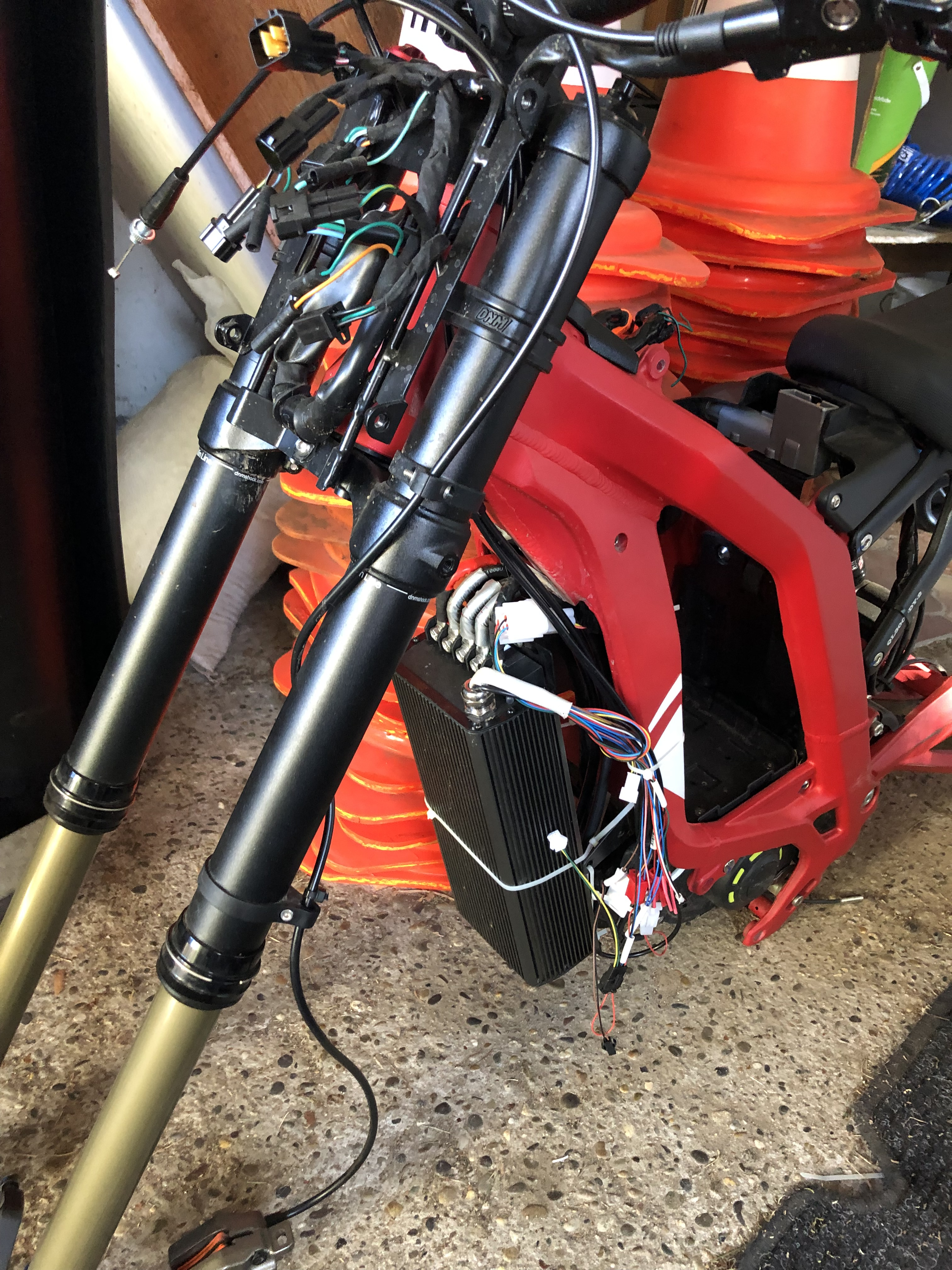

Ich hätte gerne etwas mehr Beschleunigung und Endgeschwindigkeit bei meiner Sur Ron und habe mich für einen Sabvoton Controller entschieden, da der günstig und kurzfristig verfügbar war.
Ich habe einen SVMC72200 von Risun Motors gekauft. Risun bezieht die wohl OEM bei MQCON und lässt die auf ihre Bedürfnisse anpassen. Das war mir vorher nicht bekannt. Ich muss noch rausfinden, ob bestimmte Funktionen komplett entfernt wurden. Ich habe z.B. das Flux Weakening (für höhere Endgeschwindigkeit) noch nicht zum Laufen bekommen.
Ich werde den Umbau hier nach und nach dokumentieren. Die ersten Beschleunigungstests am Wochenende waren schon mal vielversprechend.

Viel mehr wird der Controller mit den originalen akku nicht bringen.

Bei einem 72V Umbau stimmt für mich das Preis-Leistungs-Verhältnis nicht mehr. Ich habe ein BMS Bypass im Akku verbaut. Die Beschleunigung ist deutlich besser als vorher.
Ich auch. Kostet aber auch das zweieinhalbfache und ist nicht so variabel in der Programmierung.

Wie willst du die abnehmende Reichweite kompensieren, oder ist die egal?
Klobig und unpassend sieht das Ding schon aus.
Aber beim Fahren sieht man es ja nicht.
Kein Steuercomputer? eggrider oder Bafang?

Wenn ich Mehrleistung benötige, reichen mir 20 Minuten. Für Normalfahrten und längere Strecken kann ich den Controller runter regeln.
Definitiv.
Habe noch ein Display dafür, das ist aber wohl nur zum Anzeigen da. Einstellungen werden über eine Handy App gemacht.

wir haben keinen X-Controller zum Testen. Es gab aber auch eine Vergleichsfahrt normal gegen Sabvoton mit Standardakku. Auch hier ein Beschleunigungsvorteil für den Sabvoton. Das dürfte ähnlich zu Standard gegen X-Controller sein.
Aber mit BMS Bypass ist das noch mal eine ganz andere Liga.
