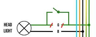

habe mir einen einfachen Lichtschalter eingebaut damit ich das Frontlicht abschalten kann. Verkabelung ist maximal einfach wollte aber
dennoch kurz schreiben was ich gemacht habe. Habe mir einen Lichtschalter von Amazon gekauft für Motorradlenker.
https://www.amazon.de/gp/product/B07WPY ... UTF8&psc=1
Anschließend das Licht ausbauen und den Schalter mit zwei Steckern in die grüne Leitung (Masse) einschleifen. Ich habe Rundstecker genommen das ich zurückbauen kann. An dem Licht sind 4 Kabel. 3 davon sind Plus für die ganzen LEDs (Oben, Unten, 6xseitlich).

Ja Rücklicht bleibt an. Von dem Anschluss Bilder? Ist wirklich nur ein Kabel auftrennen und Schalter Dazwischenbauen.

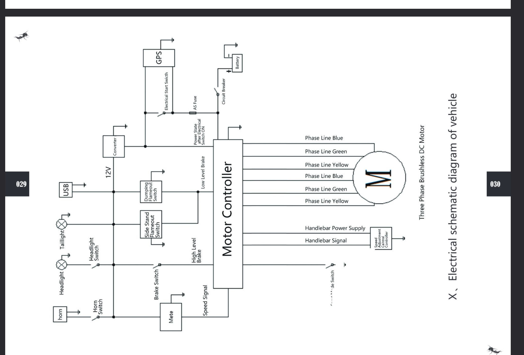

Hab mir auch einen Schalter gekauft ... mit steckern für die Surron .... bis dahin wuste ich noch nicht das man die Light Bee x Version und die L1e version unterschiedliche anschlussstecker haben. Hast du zufällig einen Schaltplan Für die Surron Light Bee L1e 2023? Wollte auch das Rücklicht mit dem Schalter abschalten können.

Hmm, schaue mal im Owners Manual, da ist auf jeden Fall einer. PDF ist für hier zu groß...
