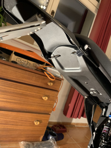

Ich möchte hier meine Umbauten vorstellen. Erstmal werden die vorhanden Teile angebaut. Mittelfristig sollen die Federelemente ersetzt werden. Langfristig wird der X Controller gegen einen leistungsstärkeren ersetzt und ein 72v Akku wird verbaut.
Gruß Tino
Gruß Tino

Re: Meine Sur-Ron Upgrades

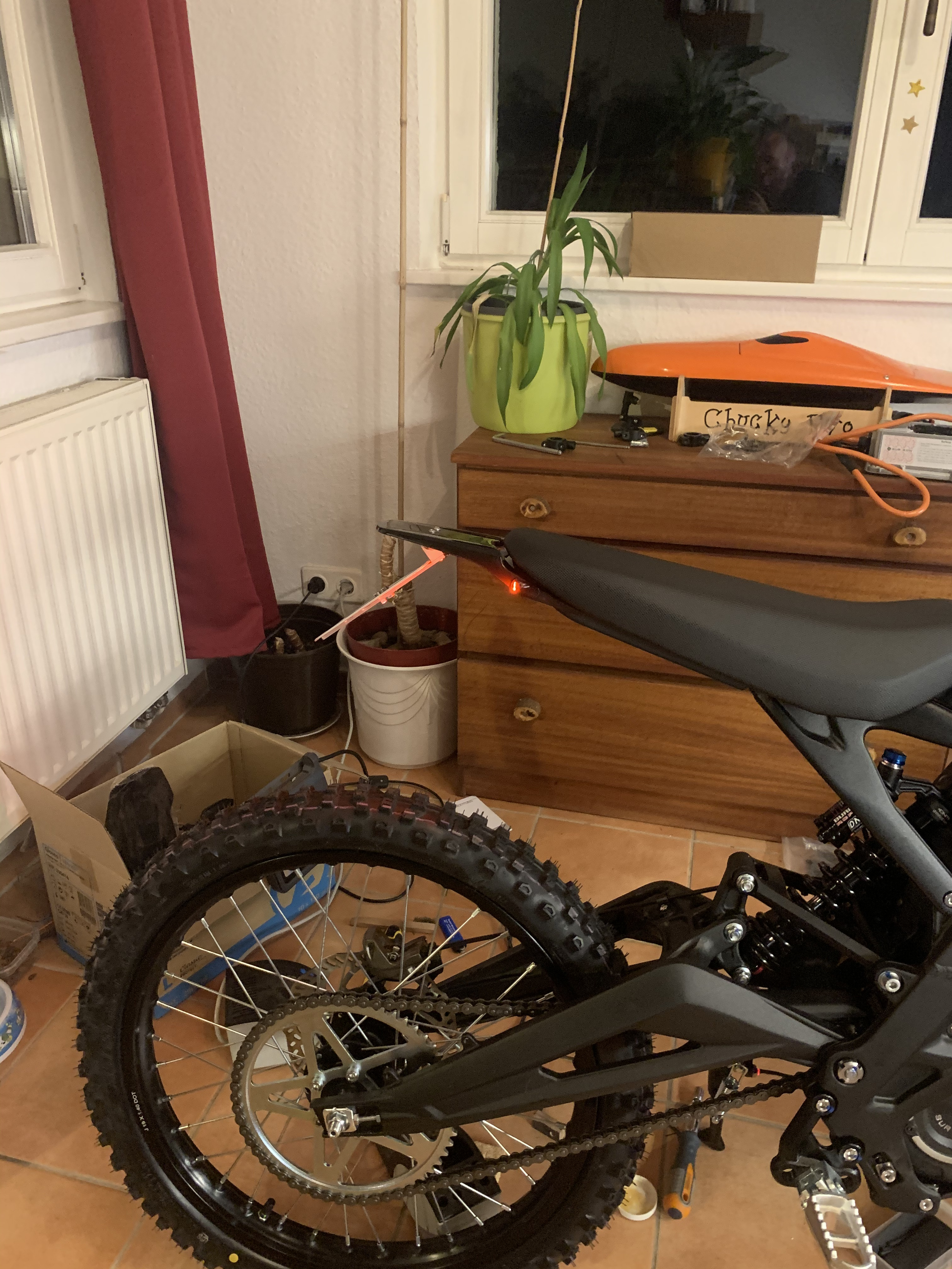

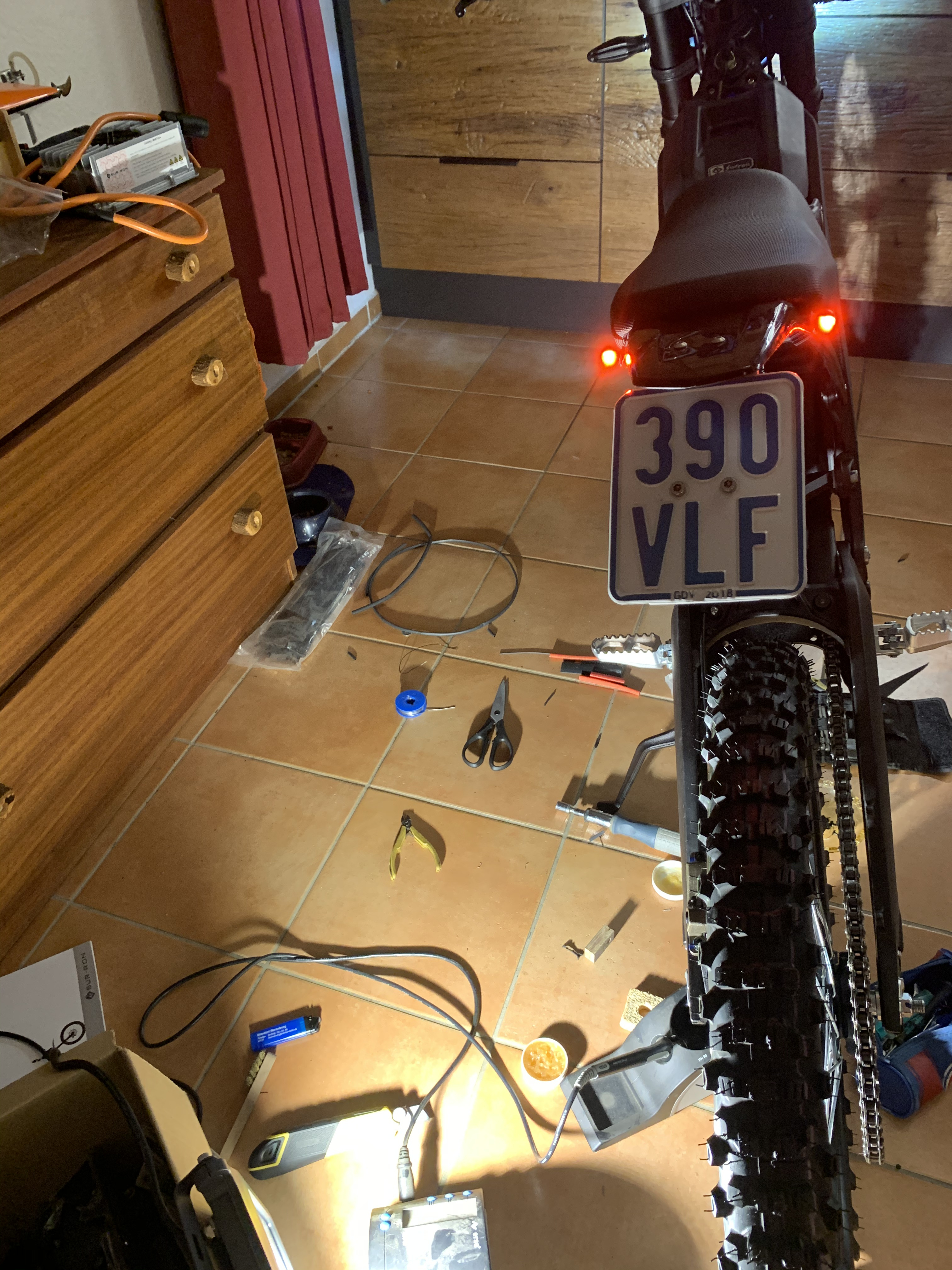

Was hast Du denn für nen Kennzeichenhalter?
- Beiträge: 62
- Registriert: Di 8. Sep 2020, 12:01
- PLZ: 06110
Ich bin der Meinung ein anderer Controller bringt nur was mit dem Akku Bypass. Sonst wirst du nicht mehr Leistung rauskriegen...
Ist Ja auch klar. Wenn der Akku nur X Ampere zur Verfügung stellt kann der Controller nun mal nicht mehr Watt an den Motor abgeben. Mehr Leistung kommt nur durch mehr Volt.
Der Kennzeichenhalter ist selbst gebaut.
