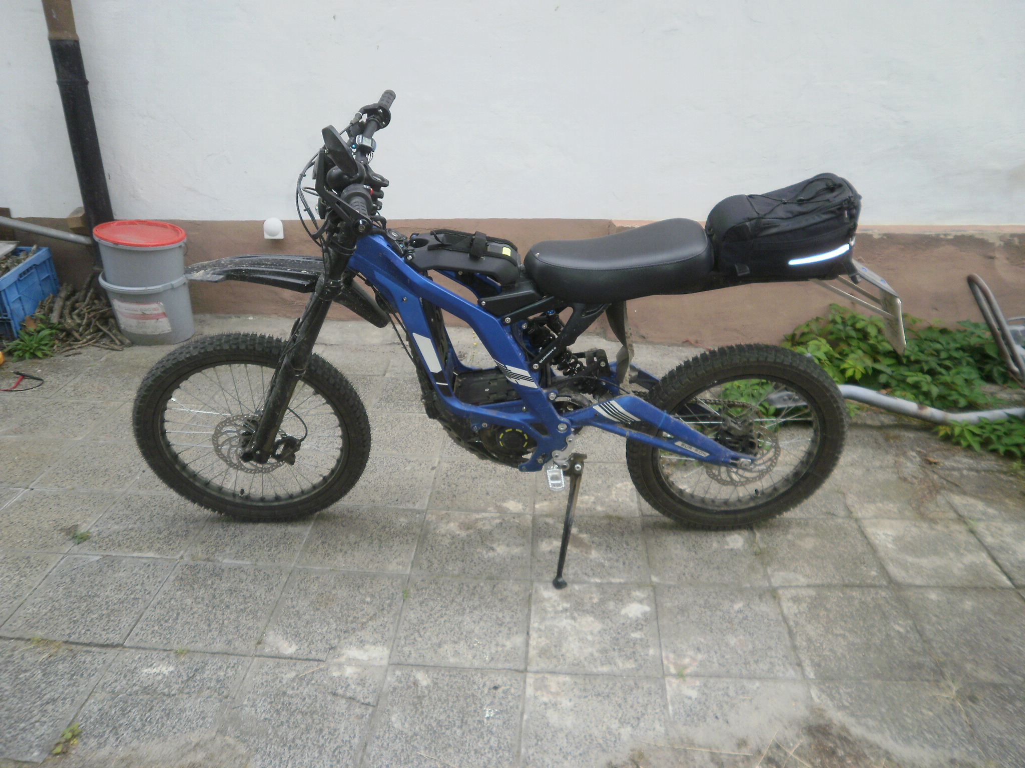

meine sur ron macht mir richtig spass, besonderst im gelände ! :mrgreen:
da ich auch enduro fahre, früher mal crosser war und generell viel an meinen
motorrädern modifiziere war auch an der sur ron nicht alles nach meinen vorstellungen.
schon im winter als ich sie bekam, habe ich gleich einiges geändert.
andere sitzbank angefertigt,
andere beleuchtung und ein gepäckträgersystem mit nummernträger aus carbon .
der nummernträgerhalter hat sich im verlauf des jahres als zu flexibel erwiesen, er wippte zu sehr!
darum dann als provisorium ein paar alustreben angebracht, weil ein neues heck bau ich erst im nächsten winter,
aber dazu später mehr ! :shock:

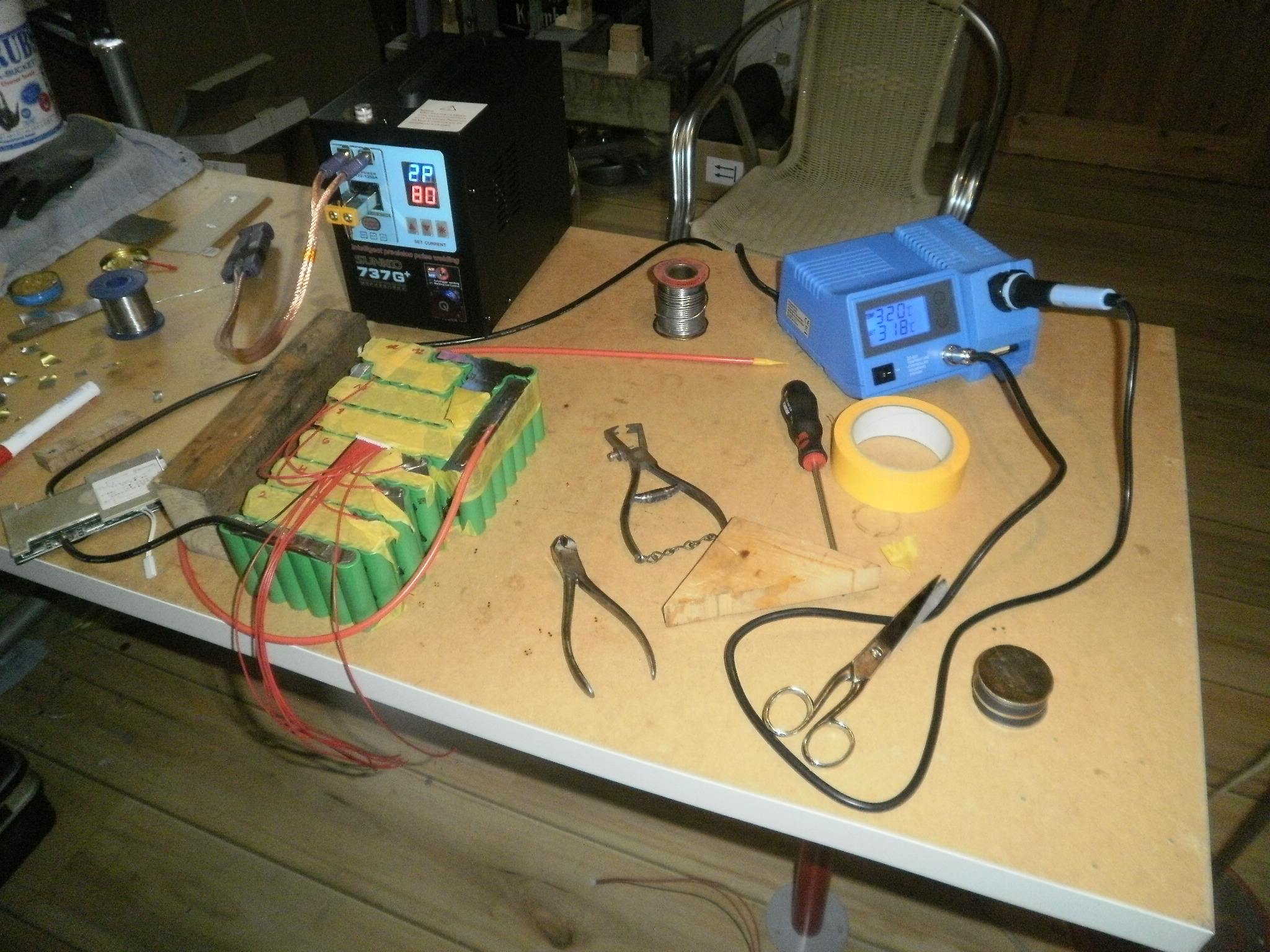

ein großer knackpunkt ist die geringe reichweite (natürlich auch wegen des geringen gewichtes,was ja gut ist)
darum habe ich einen zusatzakku gebaut aus 96 vtc6 zellen als 16s 6p der parallel angeschlossen werden kann!
es ist so gebaut das ich mit dem org.-dem nur 5,00 kg eigenbau-akku oder mit beiden parallel fahren kann.
probefahrt steht noch aus :roll:
der wird vorerst wie ein kleiner tankrucksack vorn plaziert!
im kommenden winter ersetze ich den org. aluheckrahmen durch ein carbonteil das auch den zusatzakku
aufnehmen kann.
bis dahin muss ich entscheiden ob ich auf 72 volt umrüste dann muß ich eh andere akkus bauen :D

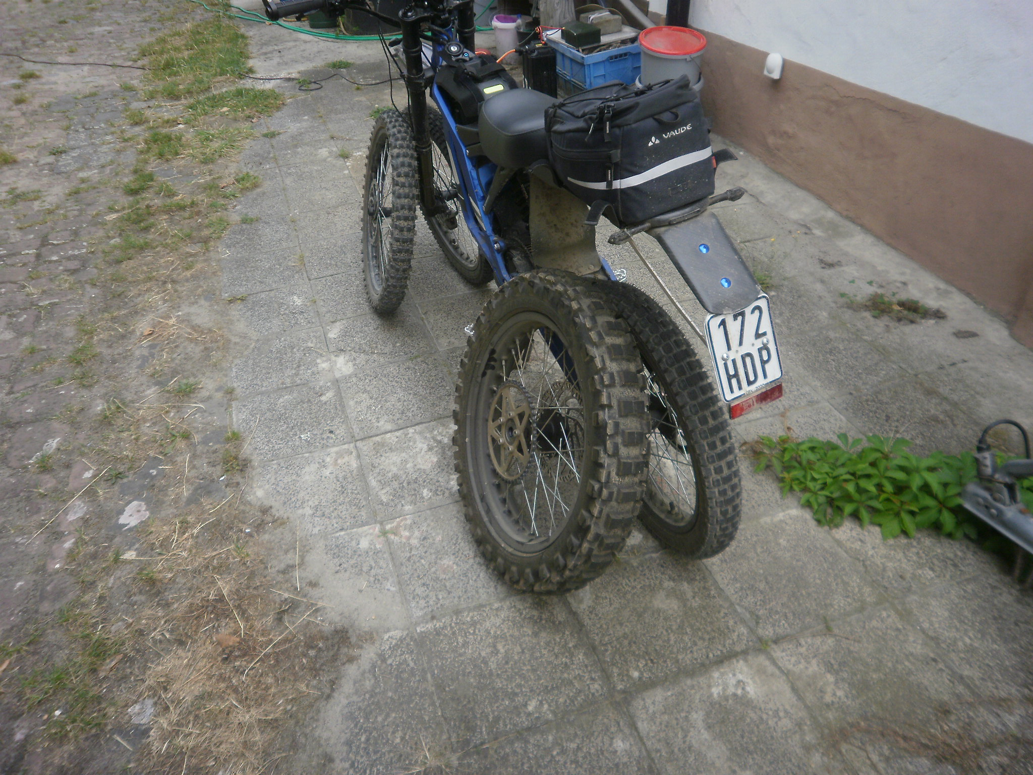

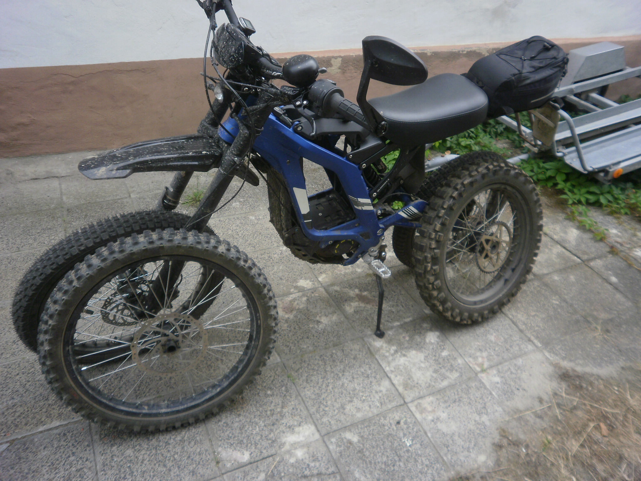

auch bin ich mit der rad-reifen kombi nicht so einverstanden !
ich habe mir den sumo-radsatz besorgt und umgespeicht.
jetzt habe ich 2 19 zoll vorderräder und 2 breitere 17 zoll hinterräder, welche ich einmal mit straßentauglichen
heidenau enduro- reifen und einmal mit richtigen crossreifen bezogen habe :D
jetzt bin ich mit der bereifung zufrieden, für alltag und für gelände !

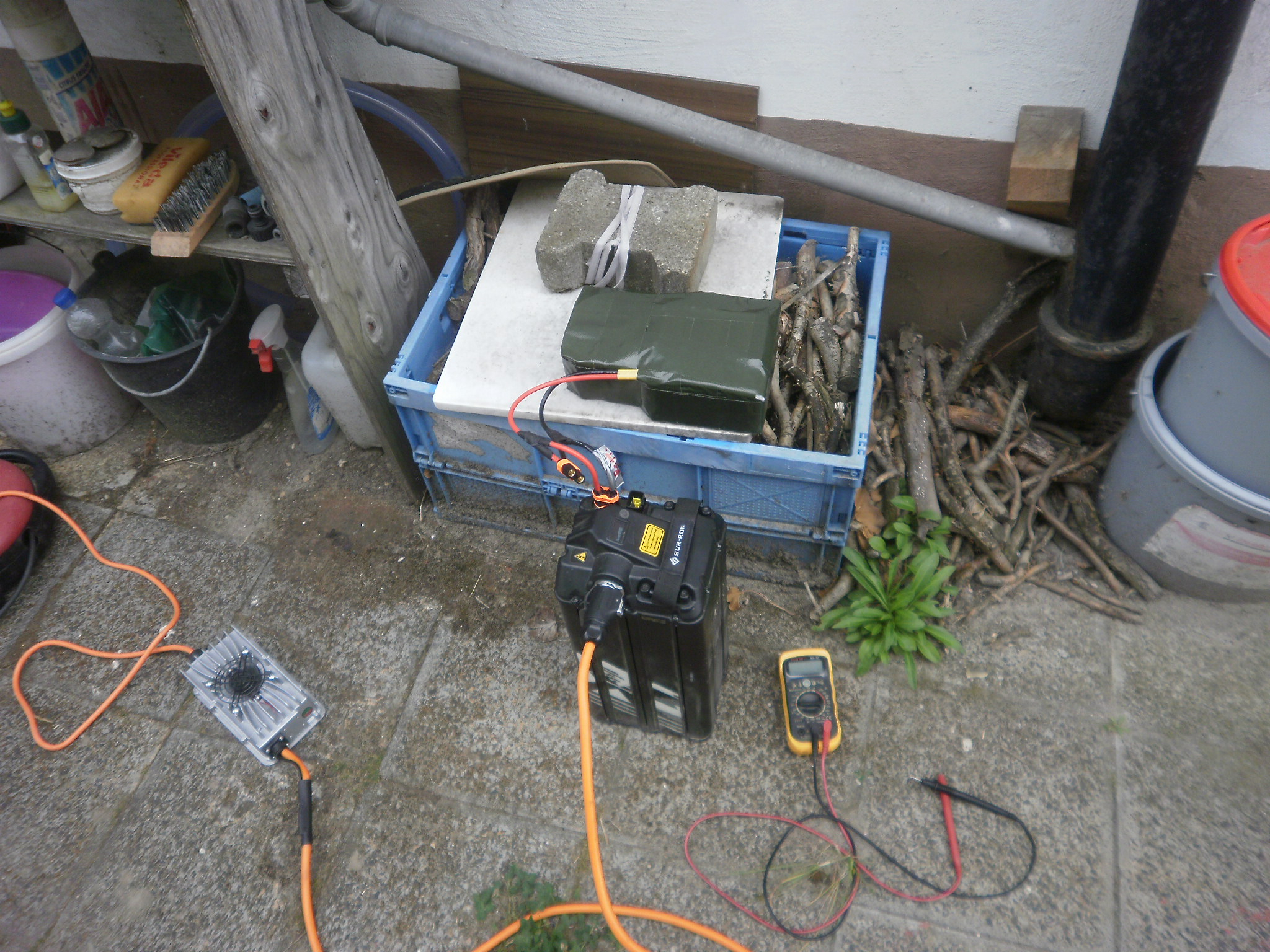

sowohl die neuen rad-reifenkombinationen
(beide radsätze funktionieren in ihrem einsatzbereich sehr gut)
als auch der zusatzakku (nach anfänglichen schwierigkeiten)
mit jetziger reichweite von ca. 100km,trotz zügigerer fahrweise,
weil ich nicht mehr so mit der energie haushalten muß! :P
sind aus meiner sicht ein toller gewinn.
gruß horst.

so einen großen akku mit 250-300 zellen bauen ?, habe ich sehr großen respekt :oops:
ist eben nicht so ganz mein fachgebiet :roll:
und der kleine zusatzakku hat mich schon nerven gekostet !
ist halt für mich sehr großer aufwand, neuen großen 72 volt akku bauen,
pluß neues ladegerät kaufen !
und mit den ca. 160 amp. die ich wegen des zusatzakkus ziehen kann,
geht auch schon etwas mehr.

Was für MX Reifen sind denn das in welcher Dimension? Sieht sehr gut aus! Läuft das hinten ohne zu schleifen (Kette, Schminge...)?
MfG Tino
horst61
Beiträge: 364
Registriert: Fr 28. Feb 2020, 06:21
Roller: sur ron
PLZ: 67067
Re: meine sur ron updates
Beitrag von horst61 »
hallo,
vorn ist noch der org. sur ron reifen drauf
die größe mit 70/100-19 ist auch vielfach mit diversen
crossreifen verfügbar.
hinten wirds schwierig in 17 zoll
ich habe ja die 17 zoll sumoräder zu 2 stück hinterrädern gemacht !
mit 1stück 1,8 und 1 stück 2,15 zoll breite.
ich hatte verpeilt das die minicrosser kein 17 zoll hinten fahren ! :(
17 zoll crossreifen fand ich nur vorderreifen in 70/100-17, aber das ist mir zu schmal.
es giebt eigentlich nichts passendes in 90/100 oder 3,00 als richtigen crossreifen.
das einzige was ich gefunden habe war ein maxxis crossreifen in 100/100x17
der war dann aufgezogen auf die 2,15 er felge 110 mm breit :shock:
und passte natürlich überhaupt nicht !
die schwingenbreite ist nicht das problem, aber die kette !
nach bearbeiten der äuseren stollen bis zur reifenbreite 100 mm,
dem umspeichen der felge um 3 mm nach links,
und dem nach außen setzen des kettenrades um 3mm und ritzels um 2mm ( mehr ging nicht)
lief die kette dann frei. puhhh :roll:
vielleicht finde ich ja noch eine alternative oder probiere den 70 er doch mal aus !
der 2,75x17 heidenau enduro passt bestens auf die 1,8 er felge und ist im alltag und leichtem gelände sehr gut,
fürs grobe gelände taugt er allerdings nicht !
gruß horst.
