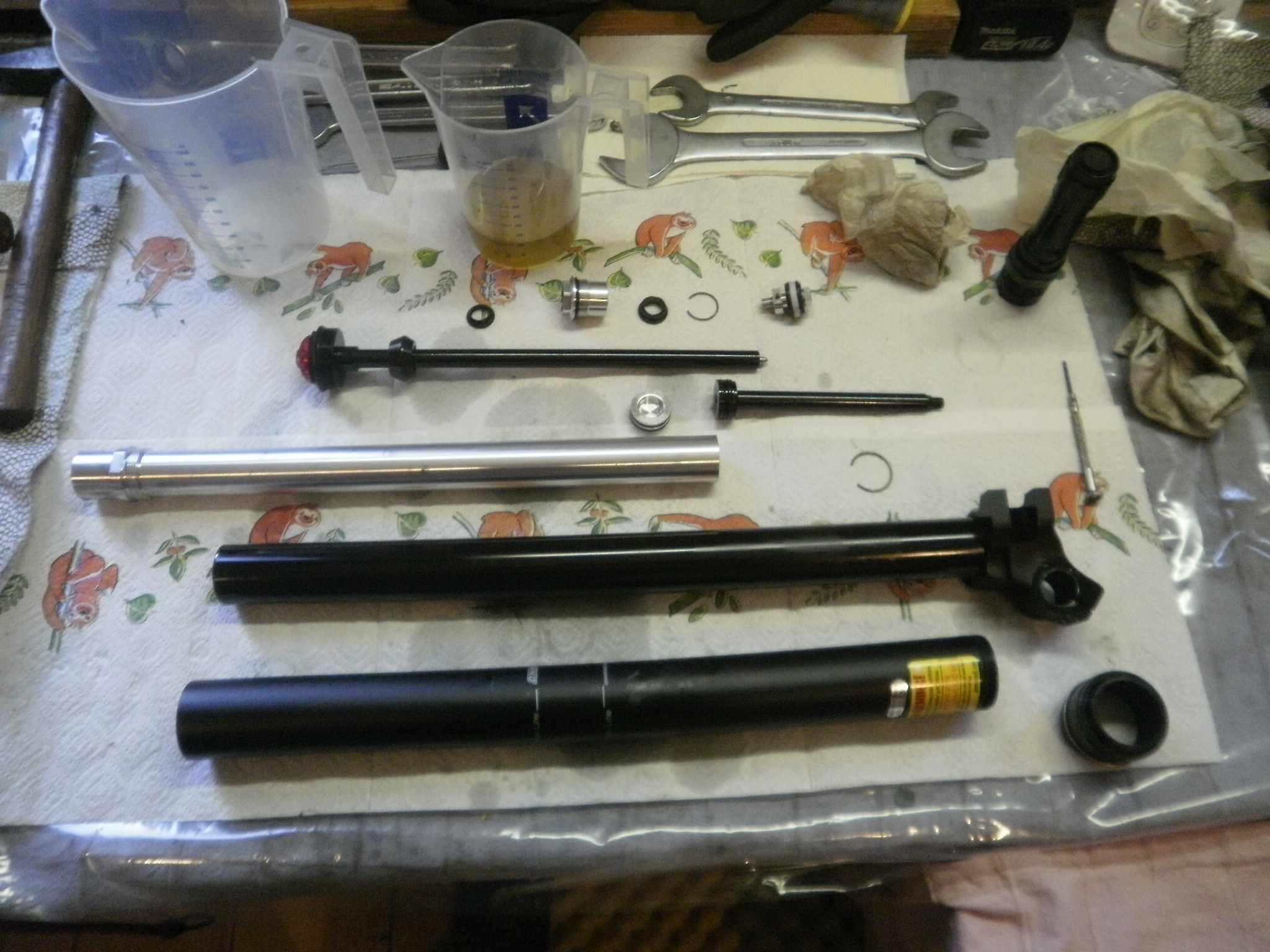

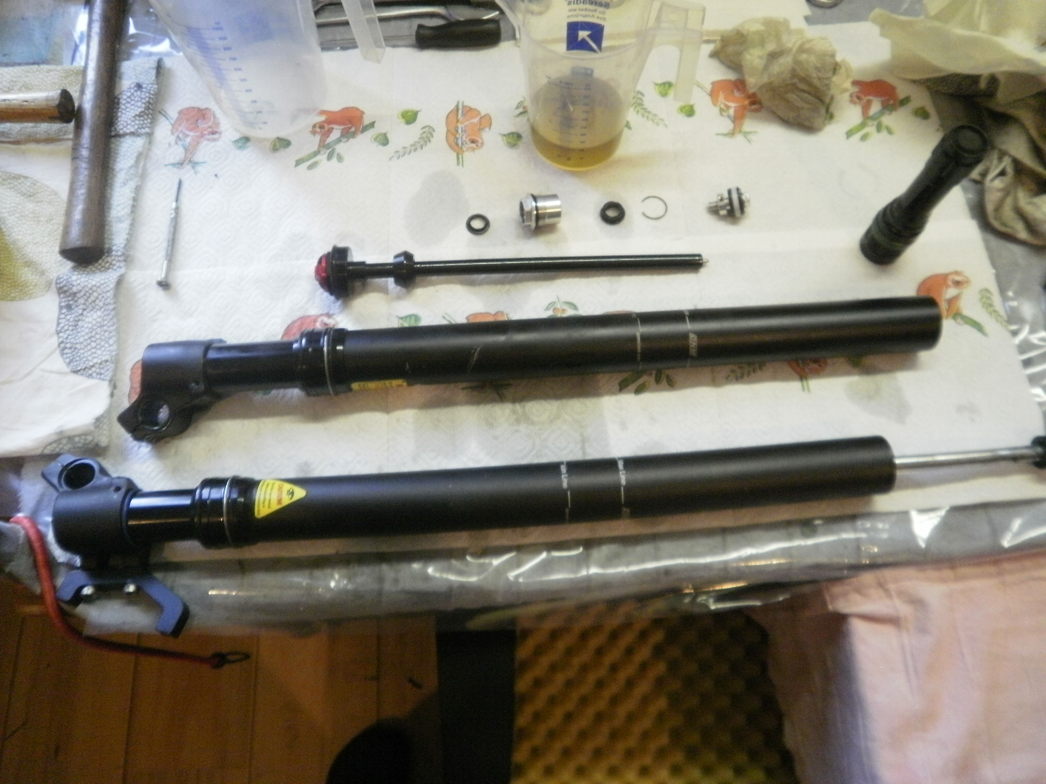

heute mal eine zweite dnm-gabel in augenschein genommen !
erste überprüfung sagt, nicht schlecht !
erst mal keine defekte wie an meiner zu spüren !!

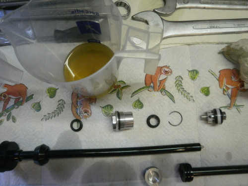

dann zerlegt und alle teile begutachtet.
ich bin positiv überracht ! :shock:
alles was ich an meiner gabel kritisiert hatte, ist hier nicht !

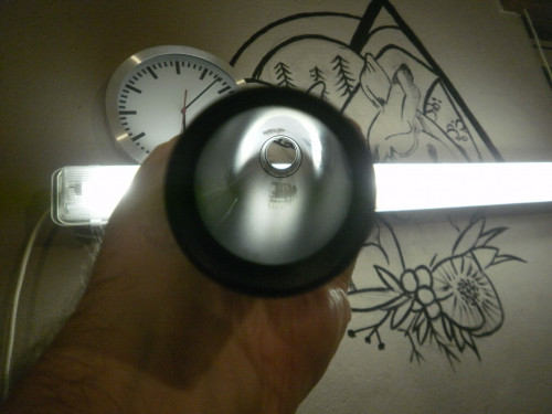

keine luft oder schmutz in der dämpferkartusche, öl super sauber !
das dämpferrohr ist innen geläppt und der kolben läuft ohne spiel !
andererseits bin ich aber auch entsetzt über die SERIENSTREUUNG :roll: :evil:
meine war der letzte schrott, und diese ist sauber aufgebaut,
mann könnte meinen komplett andere firma.
das macht die dnm-gabel natürlich noch nicht gut, ist halt eine billige chinagabel !! :?
viel mehr als etwas an der gleitfähigeit arbeiten um das ansprechverhalten
zu verbessern wird nicht möglich sein.
seltsam finde ich das die dämpfung in beide richtungen (ein- und aus-federn)
gleich am shimpaket abgestimmt ist !? :?
ich versuche mal da etwas in erfahrung zu bringen .
die stahlfederseite lasse ich außer aufbringen von gleitmittel wieder unbeachtet.
natürlich könnte mann über das ändern der federn durch andere federraten,
auf das eigene gewicht und einsatzzweck abstimmen.
sofern man andere passende federn bekommt.
die frage ist dann aber ob man an dieser eher schlechten gabel diesen aufwand betreiben will,
oder doch besser gleich in eine bessere gabel die dann alle diese möglichkeiten
hat investiert !
gruß horst.

leider nicht mike :(
nachdem ich dann doch auch die linke stahlfedernseite zerlegt habe,
und auch mal beide stand- und tauchrohre genauer untersucht habe,
der große schreck !! :shock:
die gabel verbiegt sich beim einsatzzweck des benutzers so sehr,
das das tauchrohr auserhalb der gleitführungen aufläuft und die beschichtung der tauchrohre
an den oberen enden schon stark abgenutzt sind !
dabei schaben die tauchrohre innen in den standrohren über eine länge von
über 10cm auch deren beschichtung schon weg !
das die gabel so nicht sauber federn kann ist klar !!
die gabel ist hier mechanisch völlig überfordert ! :?
da kann man nur empfehlen bei härterem fahren im gelände
eine bessere gabel zu verbauen !
gruß horst.

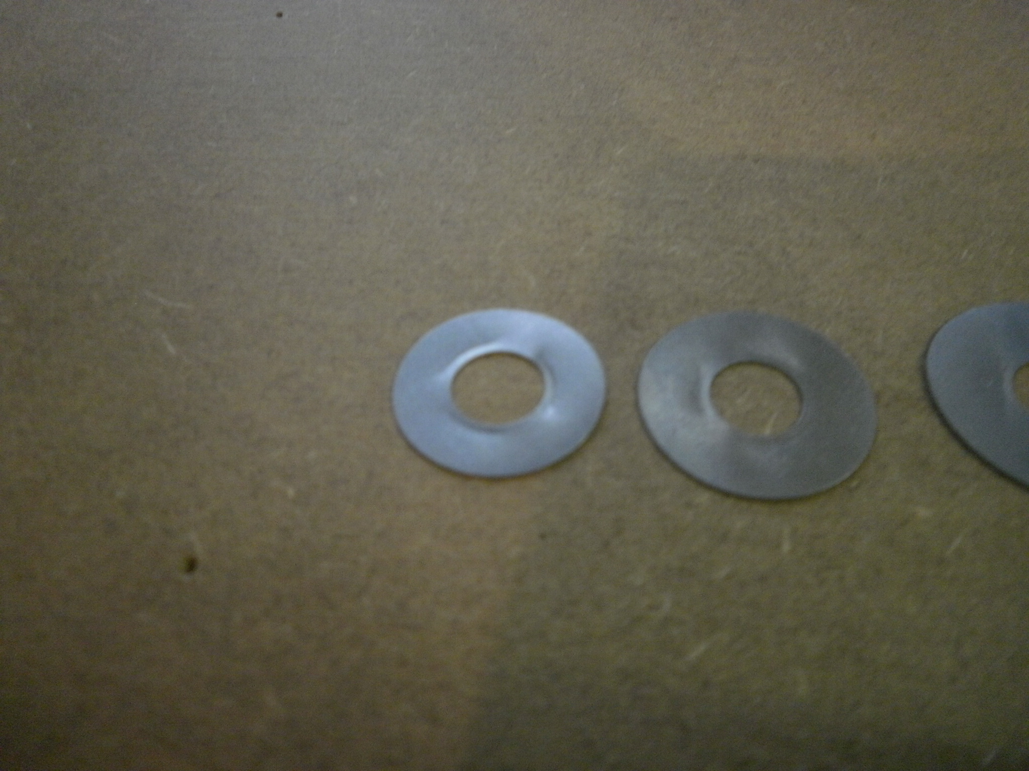

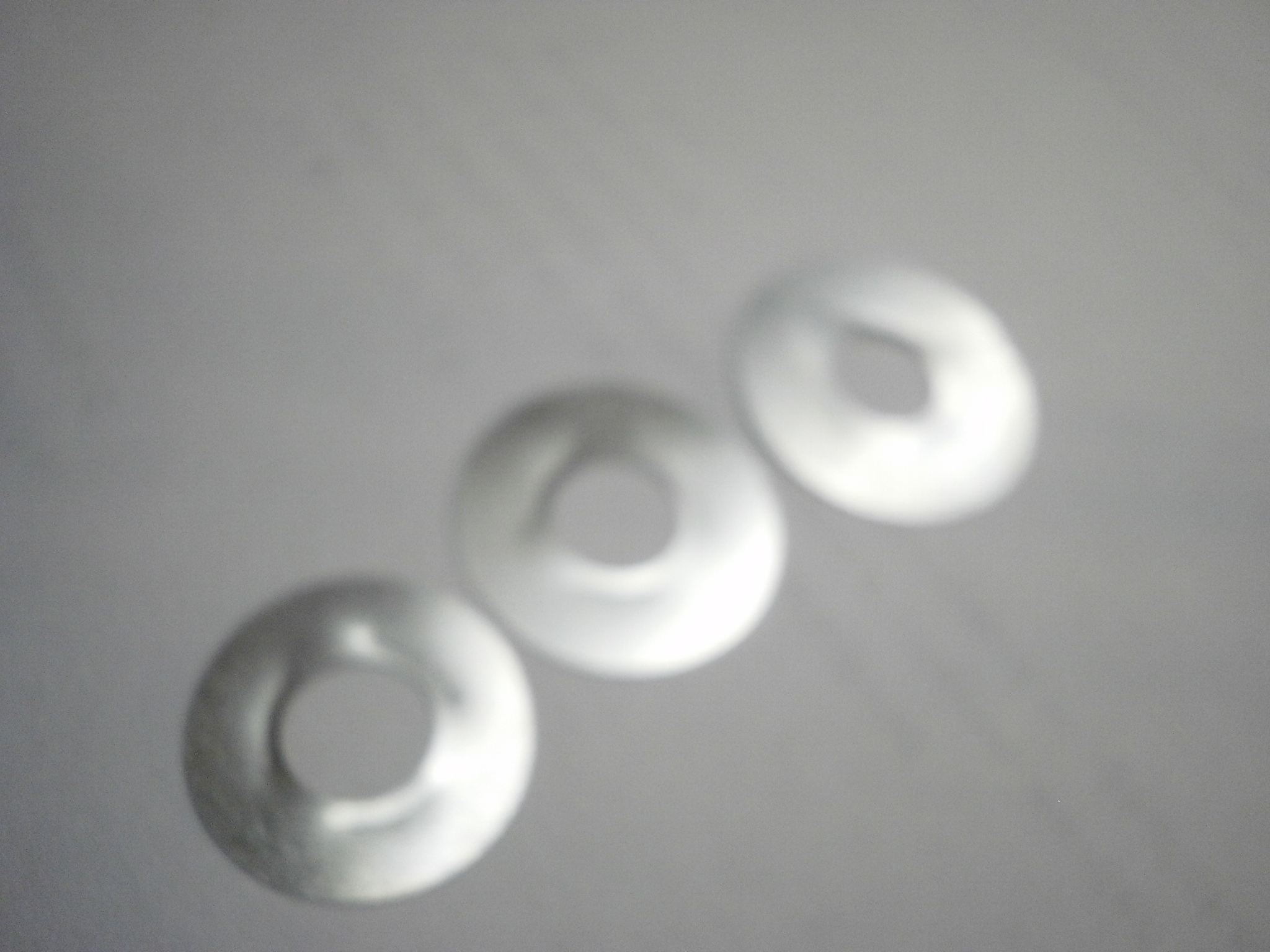

sorry mike !! :roll:
es wird immer schlimmer !!
ist leider schlecht zu fotografieren.
so sehen die shims auf der druckseite (einfedern) aus
deutliche spuren des verbiegens und zum teil
schon haarrisse in den biegekanten !
die werden wohl bald brechen.
die müssen extrem aufgebogen worden sein,
was die so belasstet hat, keine ahnung ?
habe ich noch nie gesehen so etwas :?
was soll ich machen ?
neue müsste ich bestellen, dauert etwa 1 woche und kosten ca. 7,00€
oh, mann :cry: DNM-daumen nach unten !
melde dich !
gruß.
