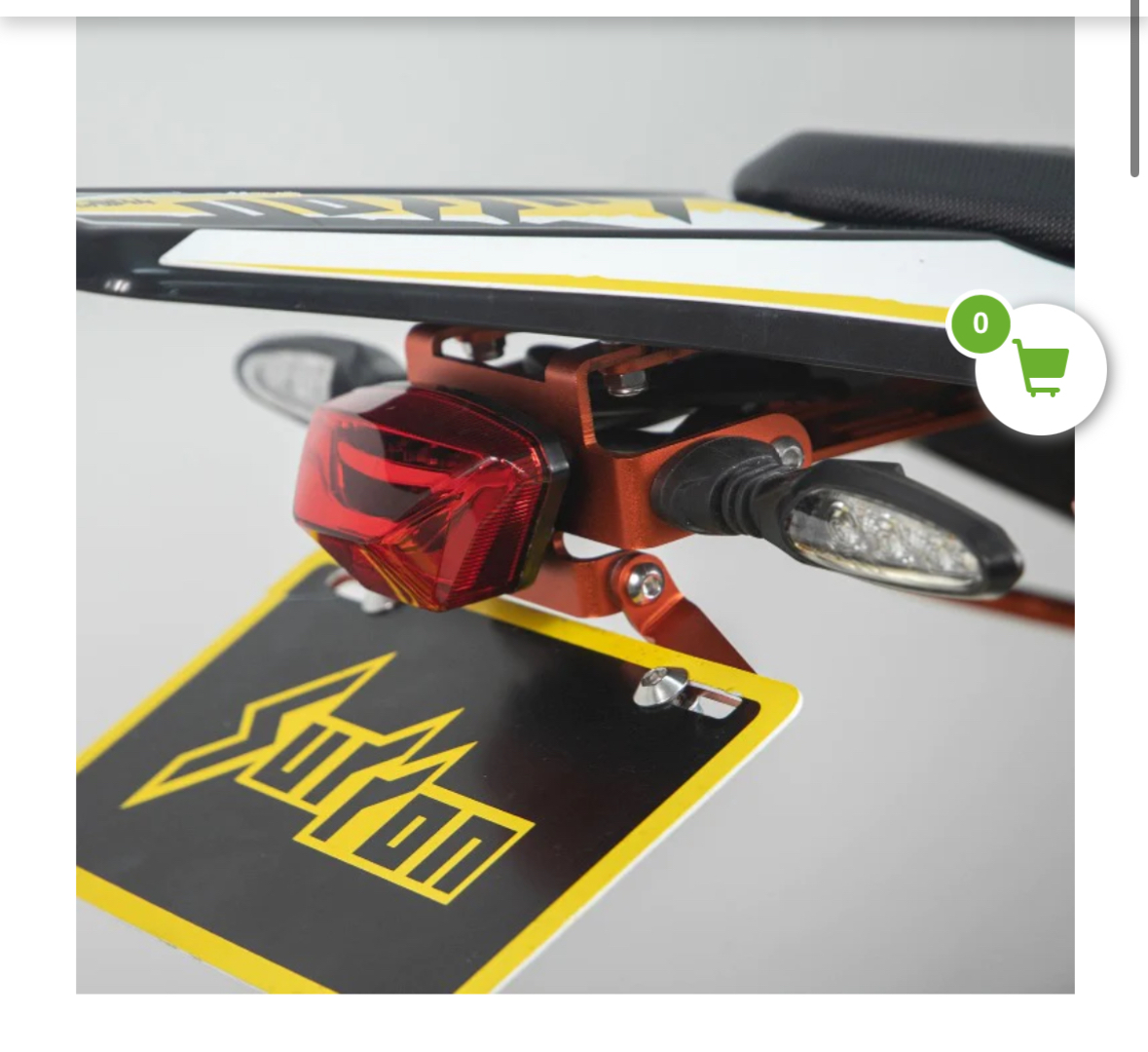

Gefunden im Netz. Bleibt in Deutschland nur das Problem mit dem Reflektor oder?

Da war doch mal was mit dem Kennzeichenwinkel :roll:

Den Winkel kann man einstellen laut Hersteller.

Mit dem legalen Winkel kann das Hinterrad aber nicht mehr Einfedern

Habe exakt den KZH. Winkel ist verstellbar. Reflektor habe ich unten ans Kennzeichen geklebt, hält bis jetzt

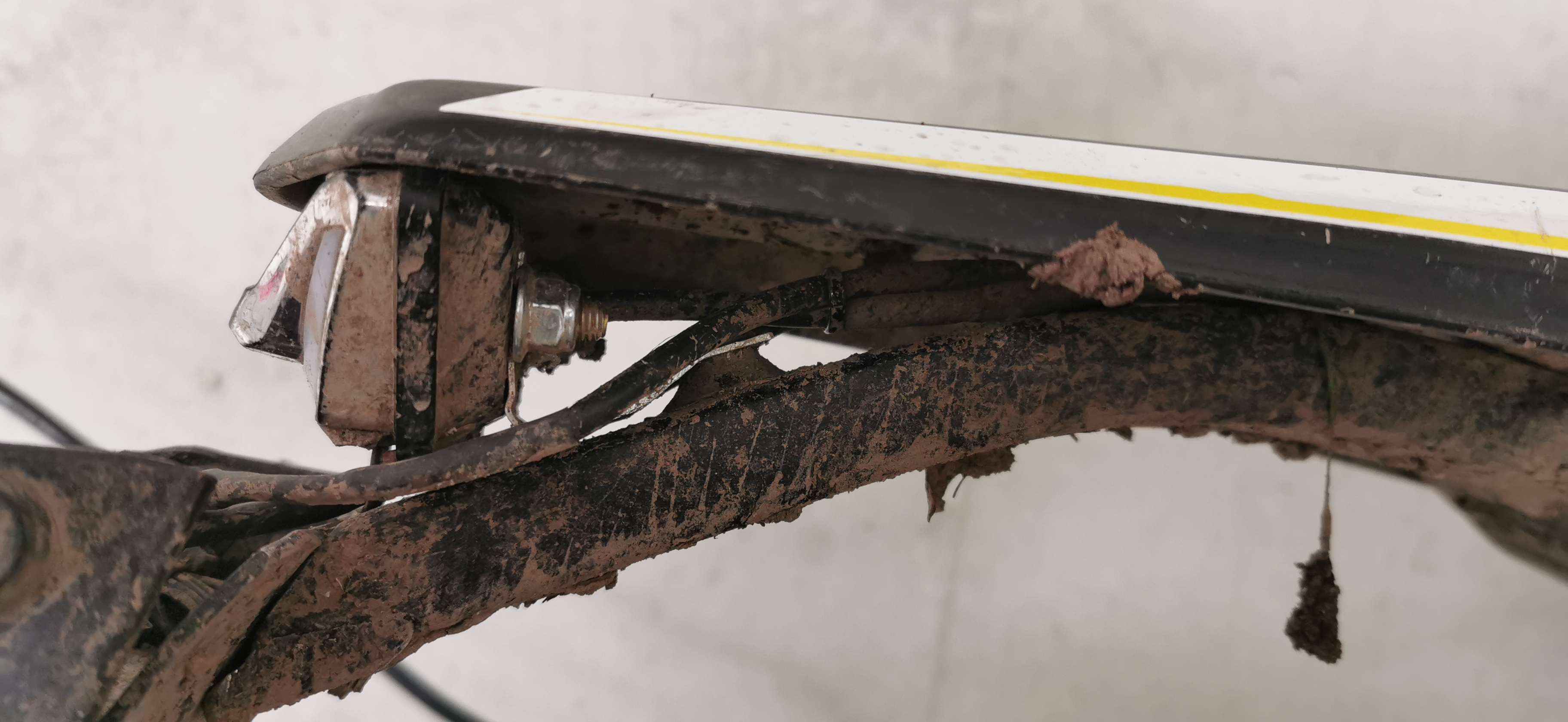

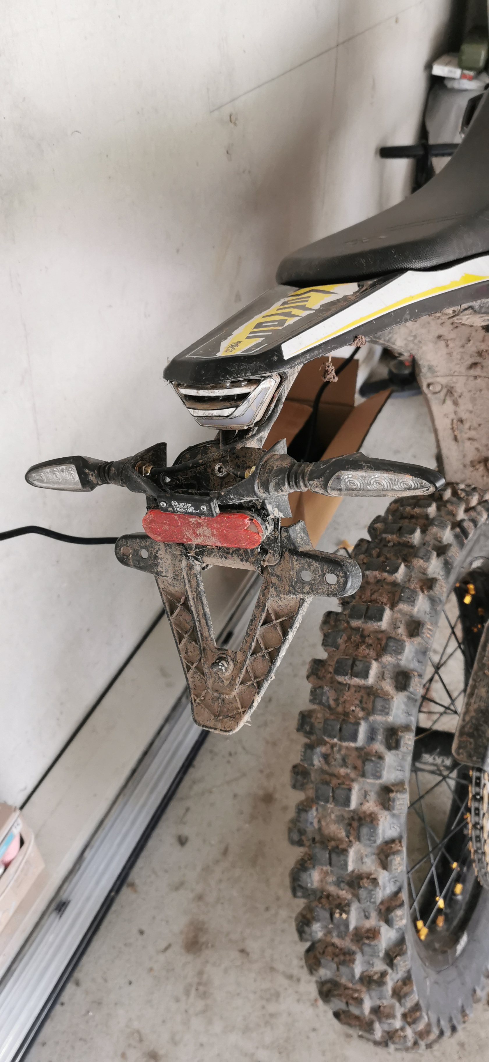

Wow, der ist aber derb weit vorn. Warum nicht direkt am Ende des Fenders? Die Rückleuchte passt perfekt dahin, siehe Bild.
Überhaupt, der originale Bügel lässt sich dafür gut umbauen, dann kann das Nummernschild weiter hoch, und die blinker hinter die Rückleuchte (was ich noch nicht gemacht habe). Dann schützt der Bügel das ganze Plastik und man riskiert keine 4stelligen Summen wegen dem Nummernschildwinkel
