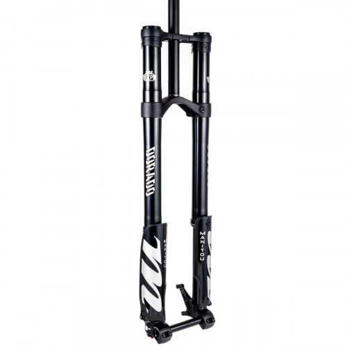

Info für alle:
Bei der Manitou Dorado wird oben der erhöhte Gabelschaft benötigt ( ich glaube 58mm Offset).
Der Gerade passt nicht.
Ansonsten sieht die Gabel fett aus.

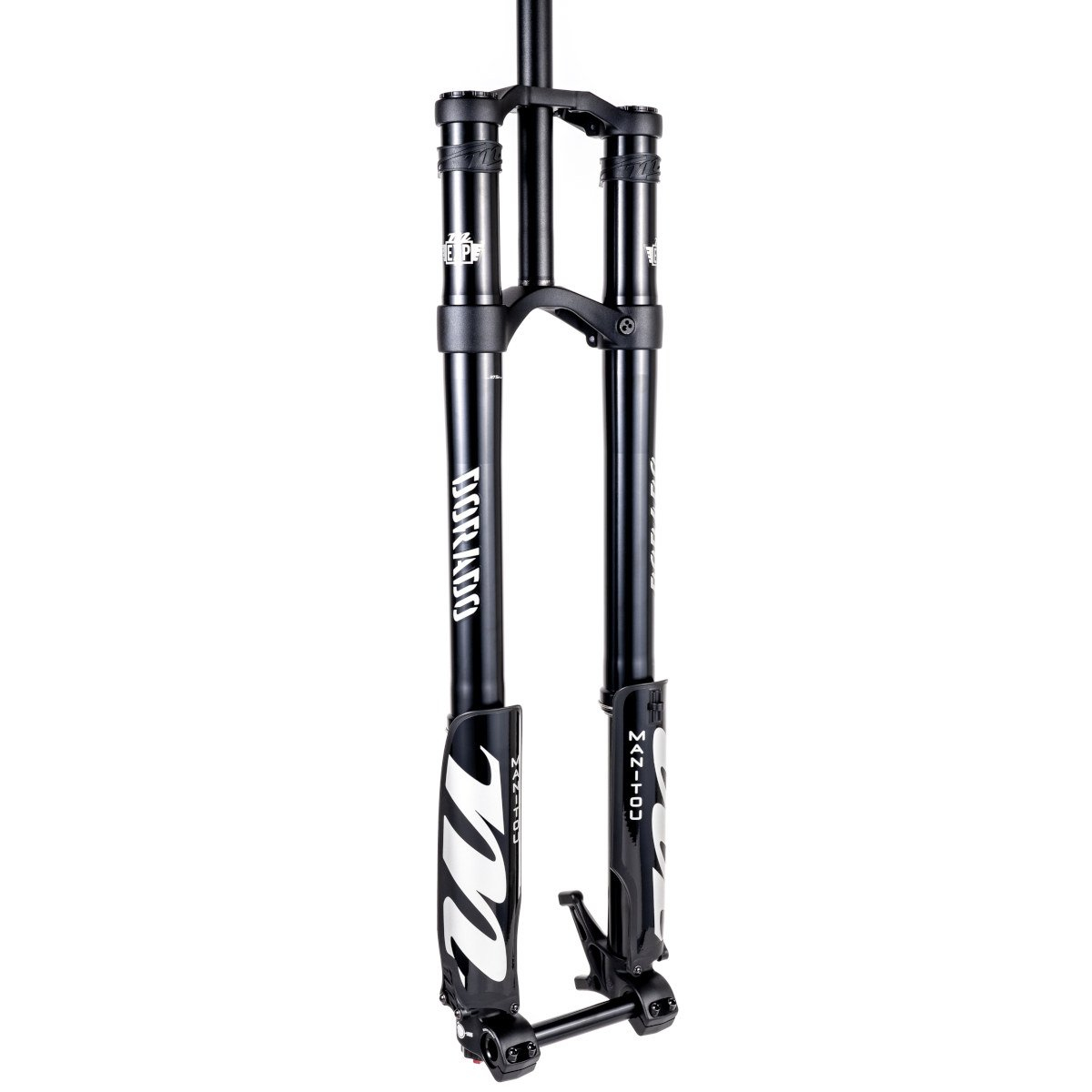

Re: alternative Gabeln für die Sur Ron
Danke Lars!
Wo gibt es die?
Du meinst die obere Gabelbrille, oder?
Wo gibt es die?
Man benötigt diese aus Bild 2. Habe ich für ca 50€ nachbestellt.
- Beiträge: 930
- Registriert: So 1. Nov 2020, 22:23
- Roller: Surron Ultra Bee
- PLZ: 3
Ah, danke! Weil das Steuerrohr zu lang ist? An der unteren Brücke kann man sie wohl nicht weiter durchstecken (klar, Einbauhöhe würde isch ändern...).
- Beiträge: 930
- PLZ: 3
Also der Abstand zwischen beiden Lenkkopflagern, falls Motorradbegriffe gefragt sind. Weiß nicht wie man da das Steuerrohr nennt!?
