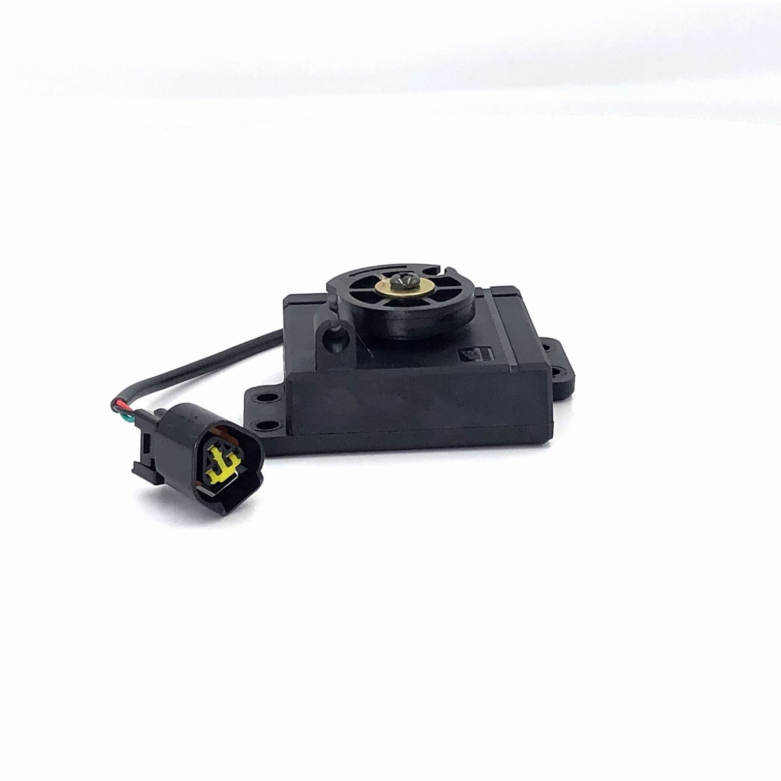

Weiß eigentlich jemand ob man an den älteren Sur-Ron einfach den digitalen Gasgriff anbauen kann und wo der Schalter ist? Bei meinem Umbau hat nämlich um den Gasgriff abzunehmen nur ein cm gefehlt und ich habe ordentlich gezogen, das passt schon... Naja, und seitdem geht mein Gasgriff nicht mehr leicht zurück, habe also sozusagen nen Tempomaten. Das kann ganz angenehm sein und im Normalfall stört das auch nicht, aber bei spontanen harten Bremsungen (mit deaktivierter Ebrake) gibt man dann halt manchmal noch Gas und das ist echt doof. :-/
Sonst jemand ne Idee, woran es liegen könnte? Hatte grob schon die Hülle und alles angesehen, aber auf die SChnelle den Hebel am Motor nicht wiedergefunden - wo ist der? Vermutlich gesehen hatte ich iohn auf jeden Fall beim Controllerwechsel, aber das ist schon soo lange her... :-/
Haben die neuen denn alle den digitalen Gasgriff schon? Wie fährt der sich?

moin,
genau wie der dc-wandler etz.
vieleicht hast du beim starken ziehen am gaszug etwas verbogen oder
beschädigt
ist halt ziemliches gefummel da beizukommen,
am besten das ganze moped auf den kopf stellen
wie ein fahrrad und motorschutzplatte ab und nachsehen.
der neue org. surron elekt. gasgriff und auch der zubehöhr-magura gasgriff
passen meines wissens plug and play.
gruß horst.
das liegt alles hinter der motorschutzplatte !genau wie der dc-wandler etz.
beschädigt
gruß horst.

Komisch, hatte ja die Motorschutzplatte im gleichen Zug (vorher allerdings) gewechselt gehabt und deswegen nicht drauf geachtet vielleicht.
Du meinst ja sicher das was Gruber Unterfahrschutz nennt, oder?
https://www.gruber-parts.com/shop/Unter ... p234563664
Und da ist auch der Anschluss für den E-Gasgriff?
Danke!
Danke!

AH, kapiere glaube ich das Bild, scheint eine Einheit für beides zu sein, E-Gasgriff und mehanischer...!?
- Beiträge: 19296
Re: Kurze Frage, kurze Antwort
Der Bowdenzeug vom Fahrgriff wird in die Kurvenscheibe des Sensors auf dem Bild eingehängt. Der Stecker geht zum Controller und befehligt diesen.
ja genau diese motorschutzplatte abschrauben.
du kannst ja den gaszug verfolgen wo der hingeht dann siehst du das teil
das wandelt die mechaniche bewegung des gaszugs in ein elekt.
signal um.
und wie gesagt vieleicht hast du da was beschädigt oder verbogen und
darum geht dein gas nicht mehr von selbst zurück.
es genügt offt schon wenn der gaszug nicht sauber verlegt ist das das gas nicht selbsständig zurück geht,
kennt man bei den verbrennern ja auch !
du siehst auch das kurze kabel mit 3-fach stecker !
der anschluss am surronkabelbaum sitzt auch da unten und darum
muß der elekt. gasgriff dann auch dort angeschlossen werden
und das abgebildete teil samt gaszug und mech. gasgriff fällt weg.
giebt doch instalationsfilme auf you tube !
gruß
signal um.
gruß
Jo, top. Den Gastzg hatte ich schon angesehen quasi bis da hin, wollte die Platte halt nicht mehr abbauen, hatte sie ja gerade angebaut gehabt. Außerdem sind zwei diese Mutternhalter für den Motorschutz von den Halern abgebrochen, an zwei Stellen komme ich zum Glück gut mit normalen Muttern ran (vorne), aber hinten ist es ohne diese Halter (die Muttern sind da mit vier Schweißpunkten fest, aber nicht sonderlich stabil - jemand ne Ahnung wo man passende finden könnte?).
Dass ich möglicherweise was verbogen habe, hatte ich jedenfalls auch schon befürchtet, denn der Zug und Hülle selbst sahen bis dahin gut aus. Hatte mich nur gewundert dass ich von da die Mechanik nicht sehen konnte... Daher die Idee mit dem E-Gasgriff...
Danke schonmal.
Danke schonmal.
