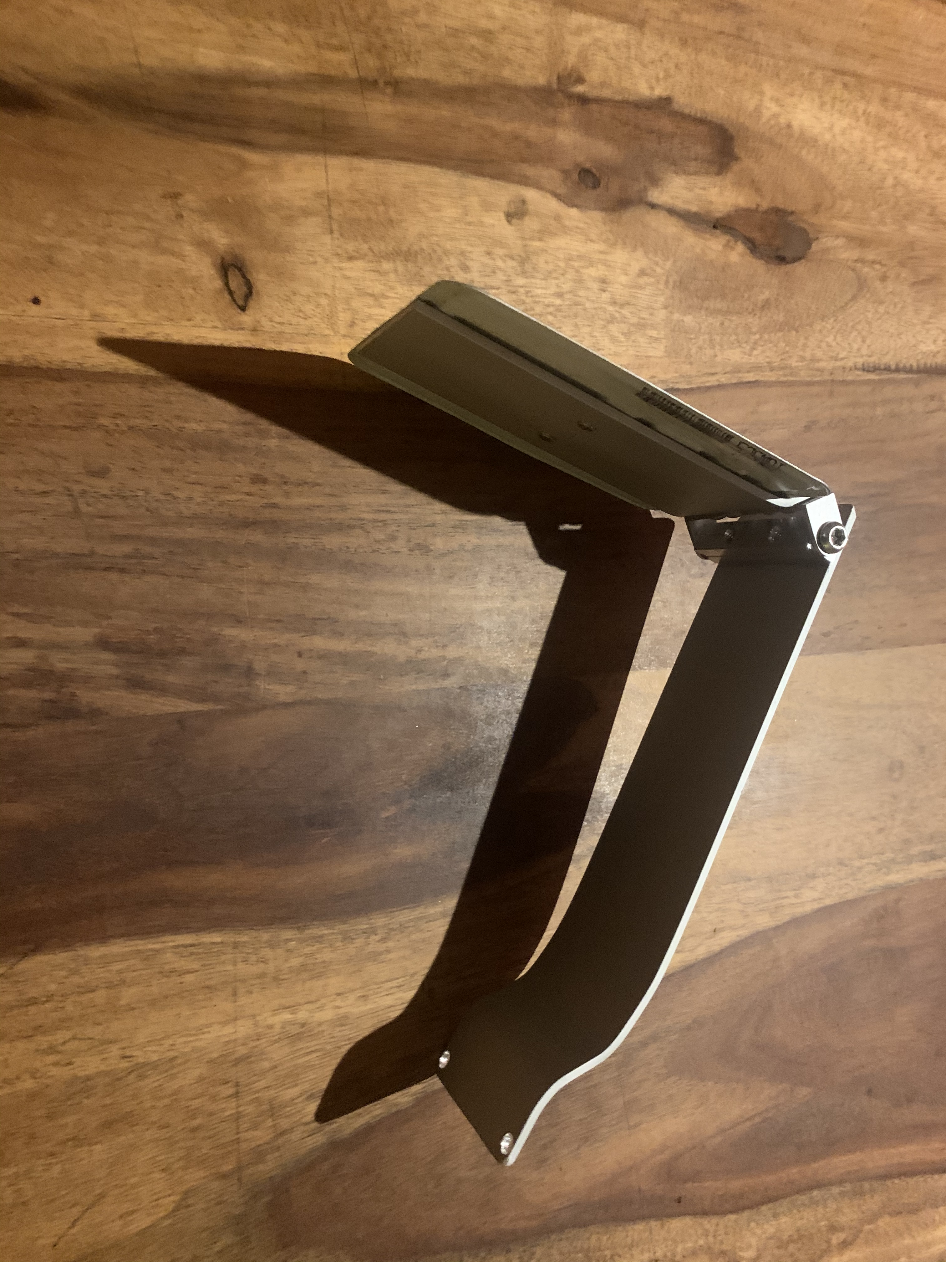

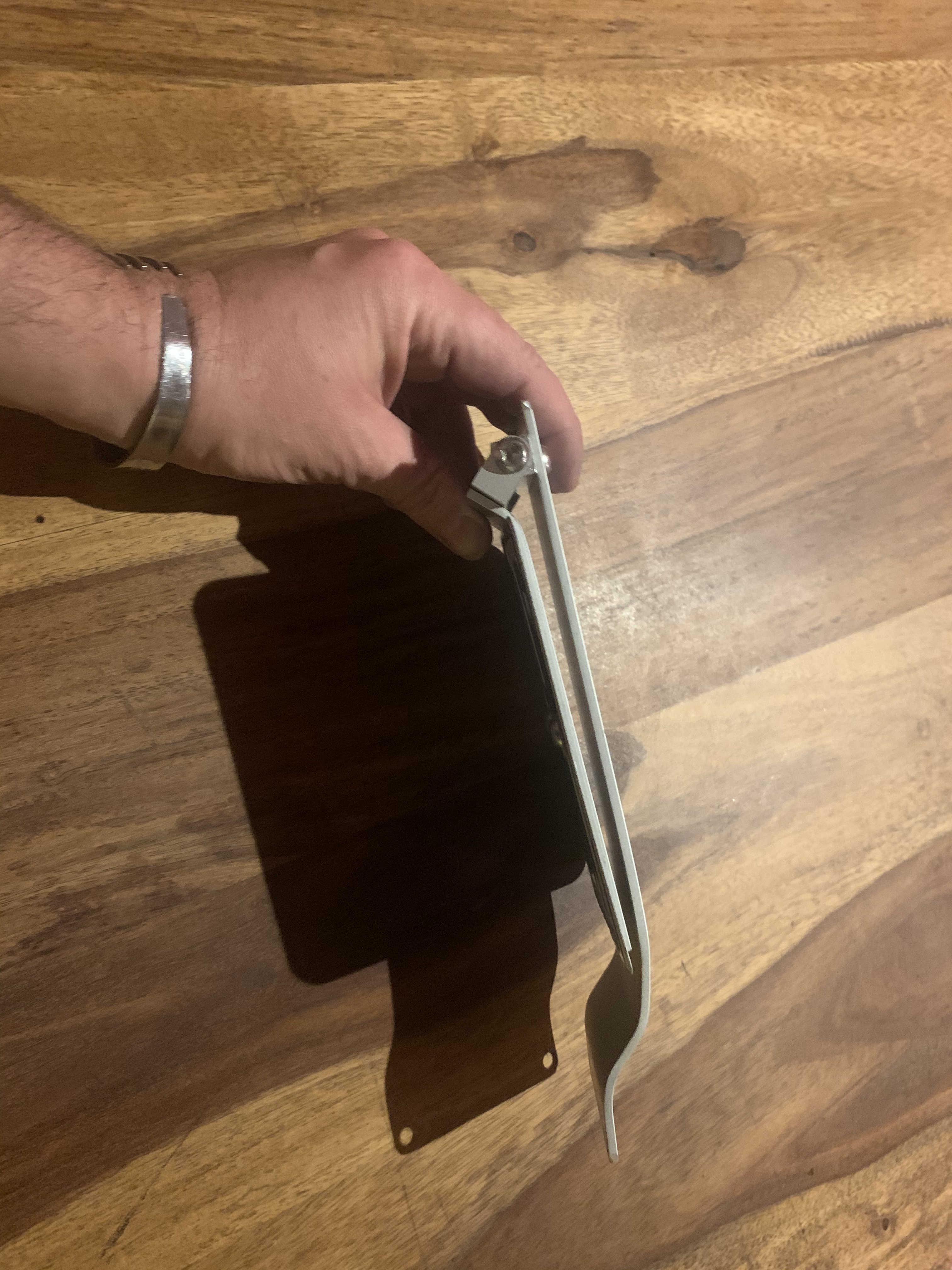

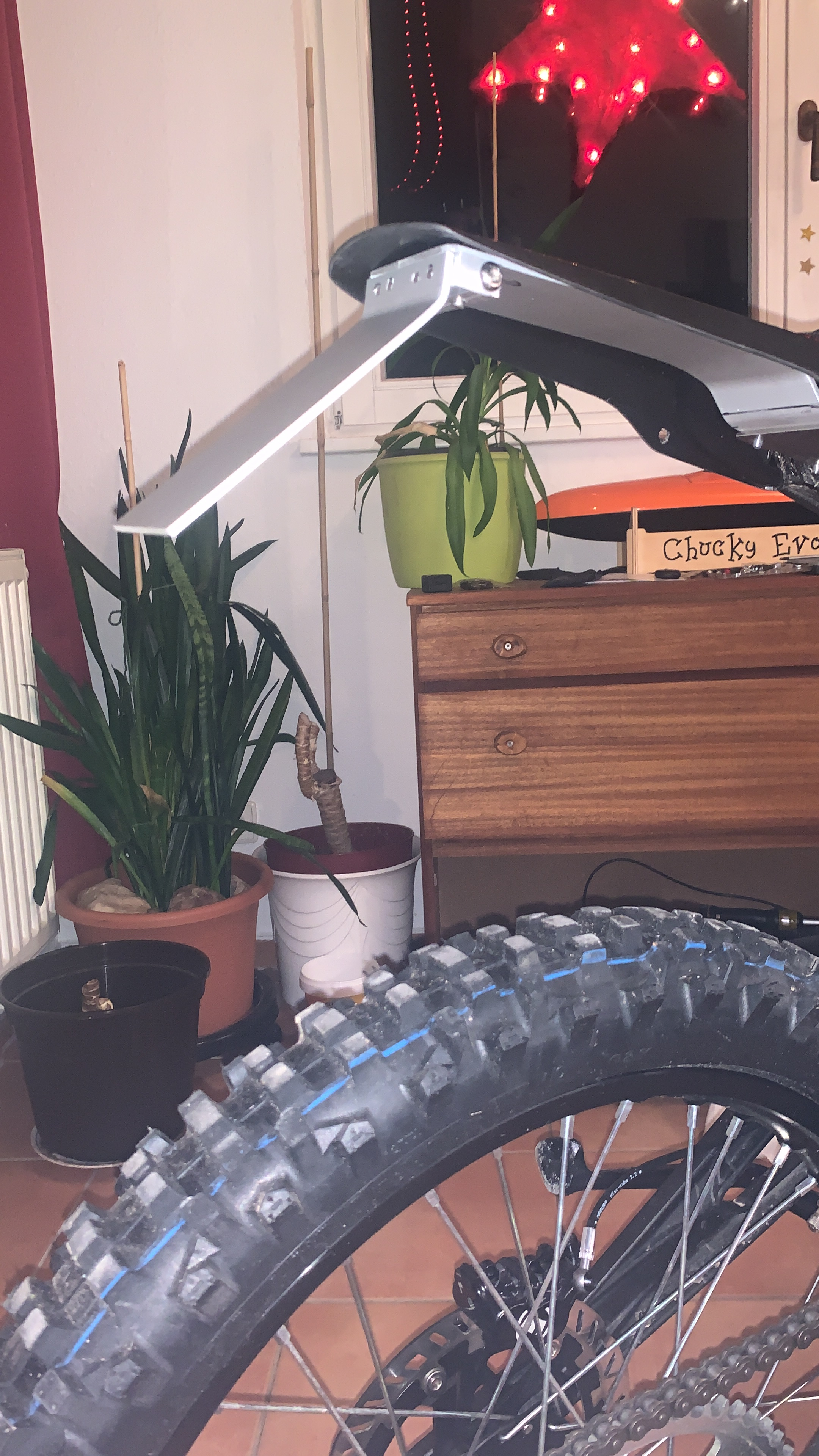

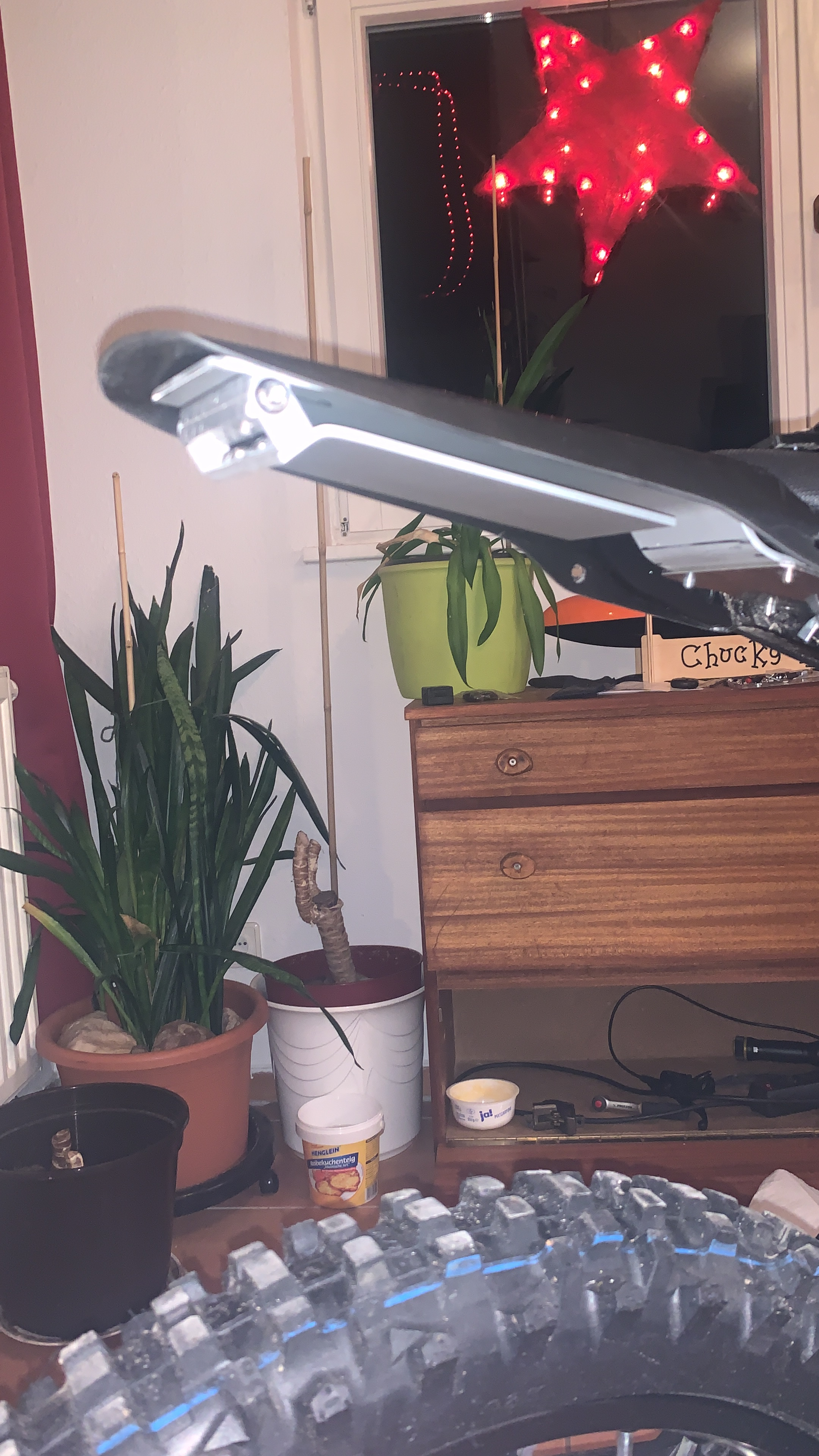

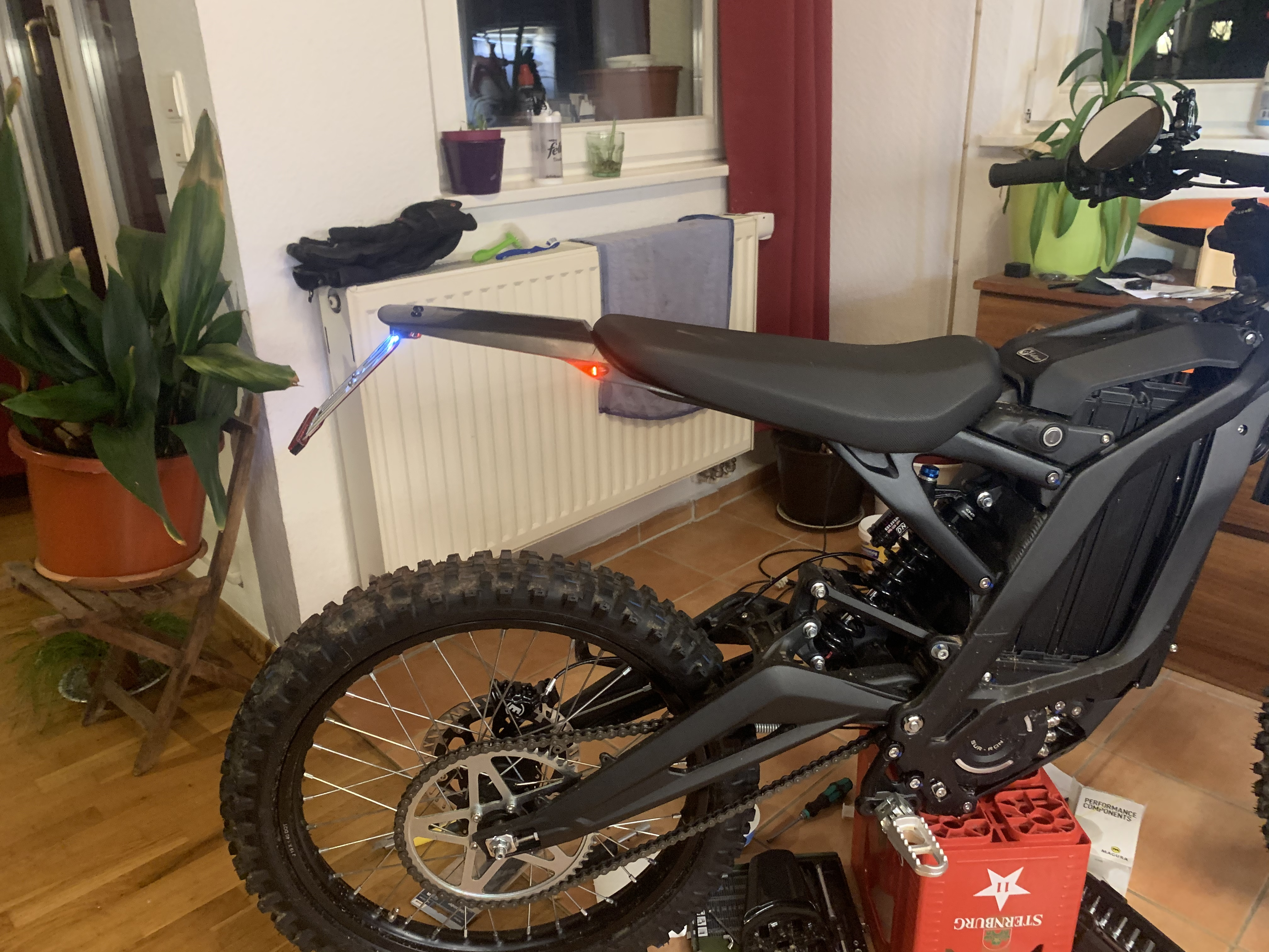

Heckumbau die 4te. Grund war: ich fand meine Klapphalterung und den originalen Fender genial. Aber durch die Position des Kennzeichens vor dem Rad war dieses immer sehr vollgematscht. Das gefällt weder mit noch den Ordnungshütern. Und durch den langen, abgeänderten Segway Fender wird man auch auf den Rücken nicht vollgesaut. Lässt sich auch klappen und ohne Werkzeug verstellen. Beleuchtung und Katzenauge sind auch dran.
Stufenlose Verstellung hab ich über O-Ringe zwischen den Klemmungen realisiert. Hält sehr stabil!
Gruß Tino

Noch geiler. Wann gehst Du in Serie? :P ;)

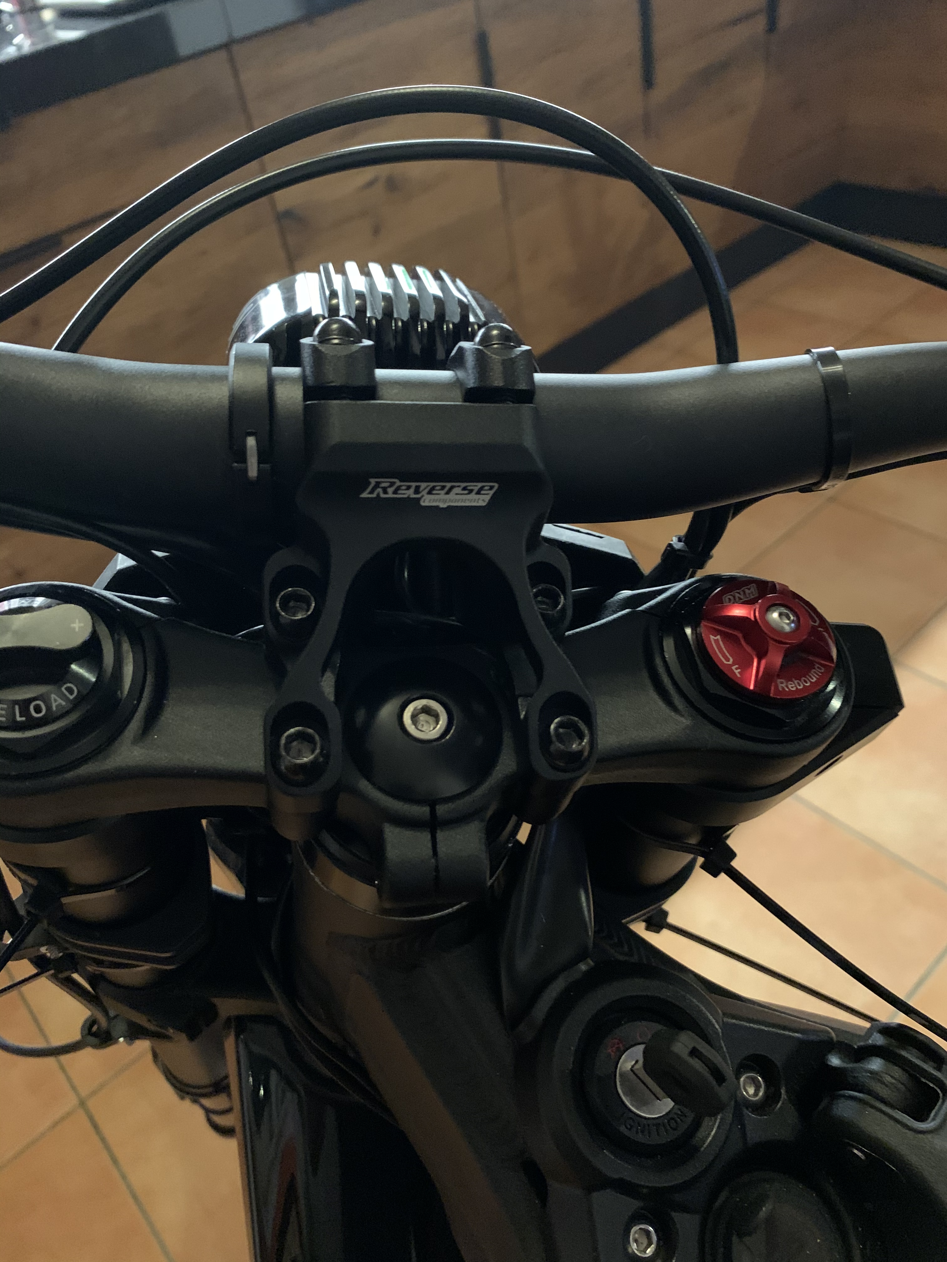

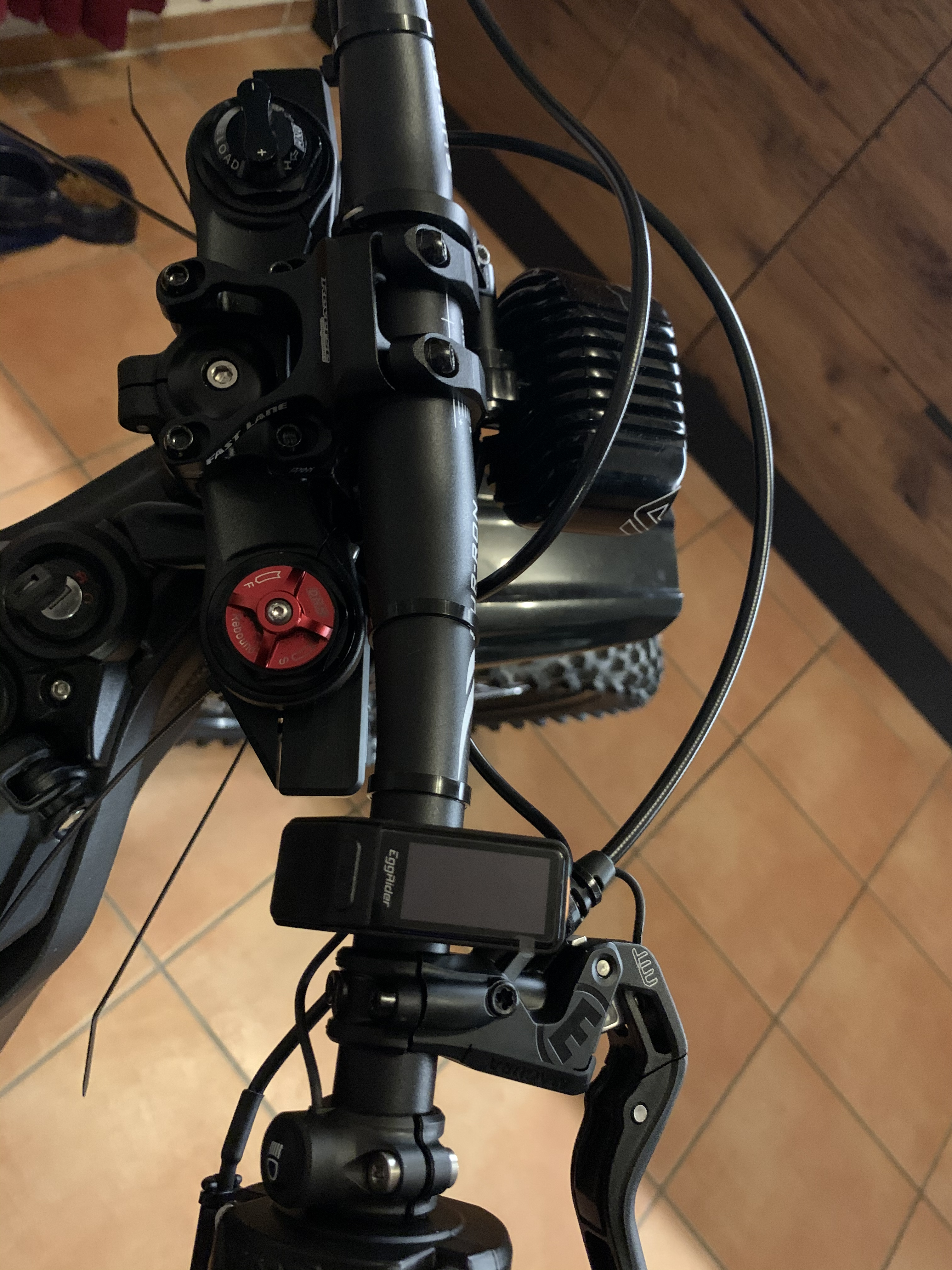

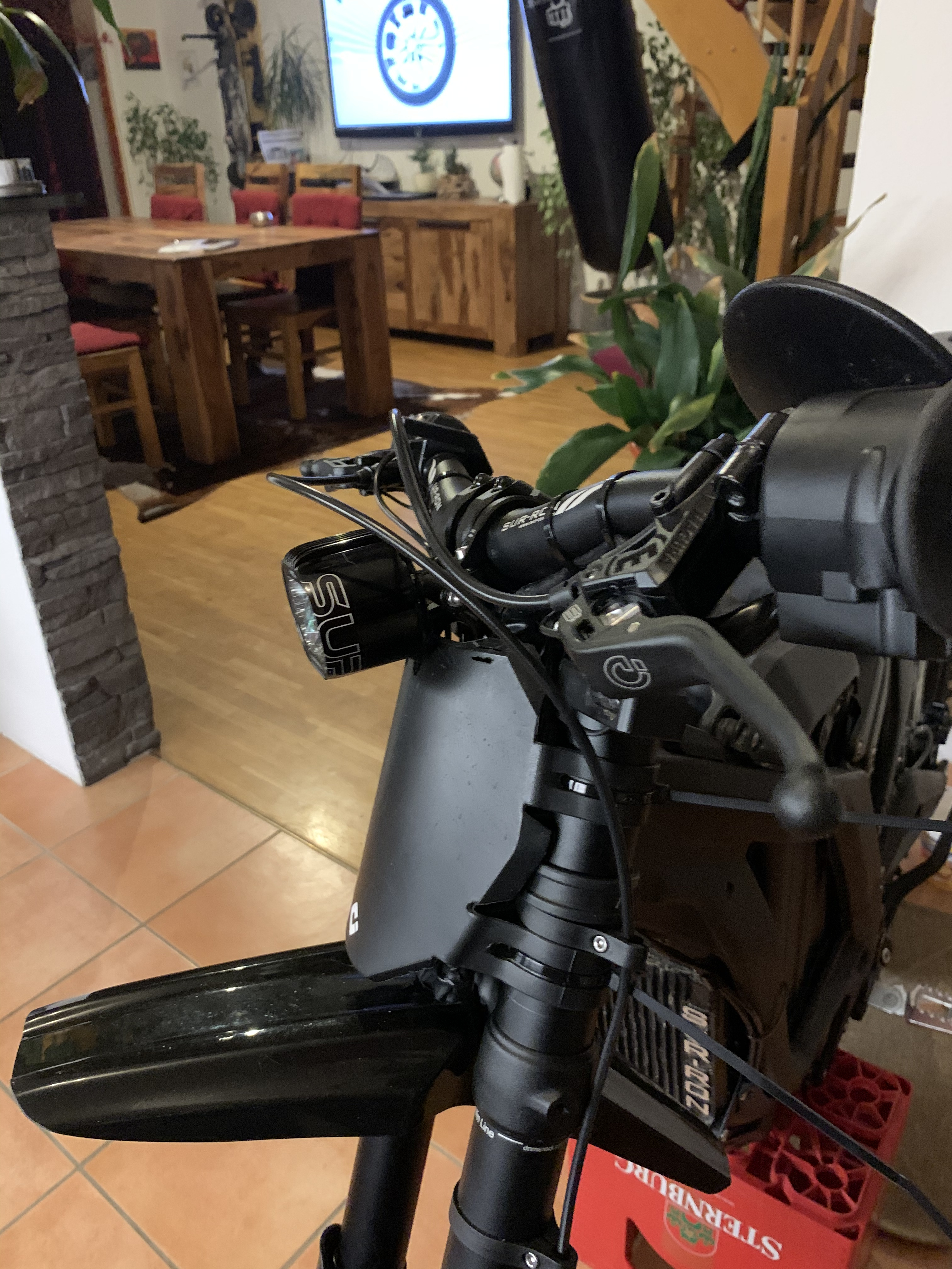

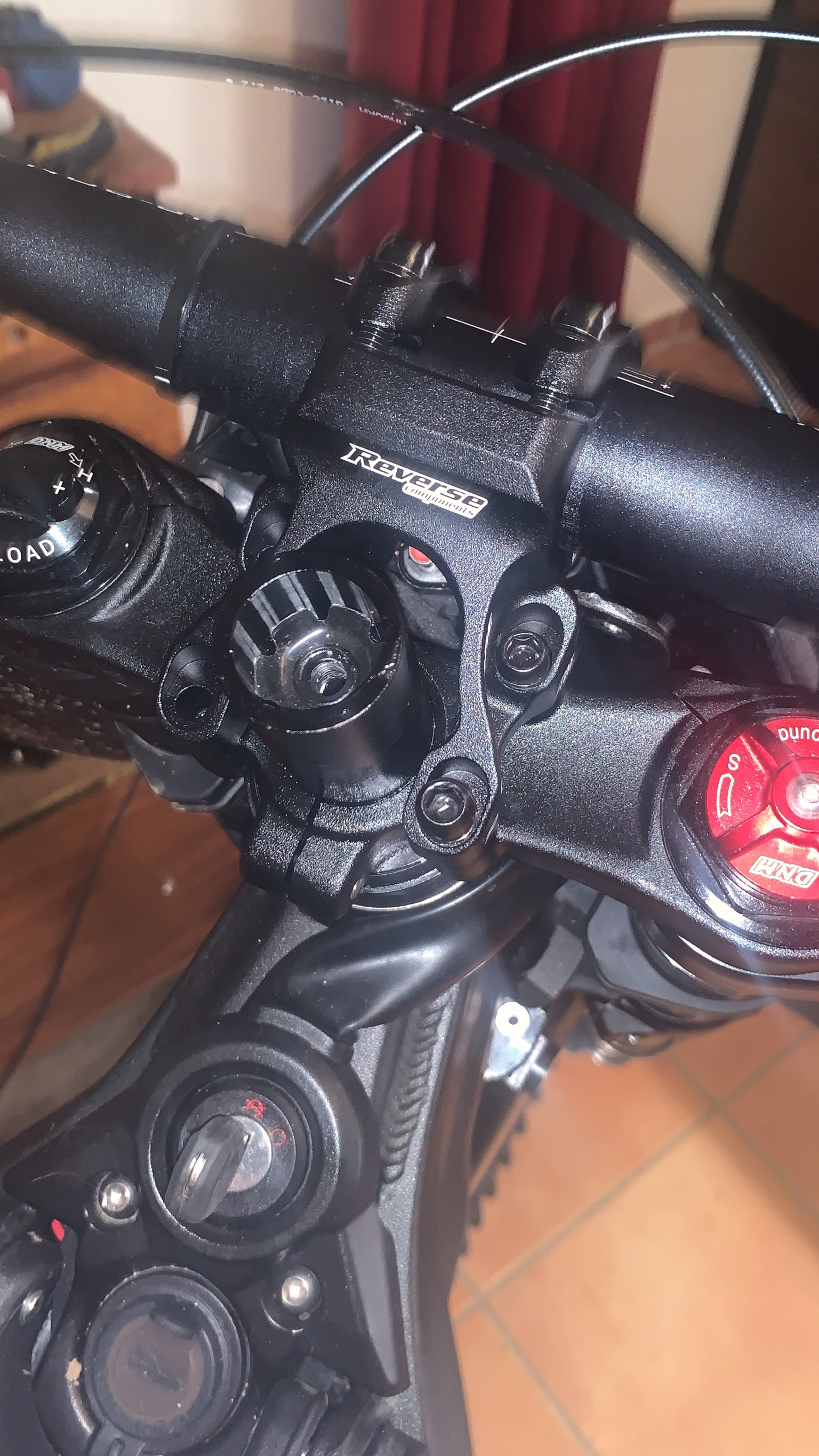

Weiter gehts. Lenker um 4 cm gekürzt. 50er Direct Mount draufgeschraubt und Steuerrohr gekürzt. Tacho abgeworfen und zum letzten Mal die Front umgebaut. So bleibt es jetzt final.

Was ist das fürn Vorbau, habe ich ja noch nie gesehen sowas! °°
Und den Originallenker 4 cm gekürzt? Echt? Ist doch gar nciht so breit, finde ihn eigentlich top.

Mir isser zu breit. Kurze Arme/ kurze Beine. Bin nur knapp über 1.70.
Hab auch alle meine Downhilllenker gekürzt. 4cm klingt erstmal viel. Sind aber lediglich 2cm auf jeder Seite.
Vorbau ist ein Reverse von Fast Lane.
https://www.bike-mailorder.de/reverse-f ... tt-schwarz

Ah, cool, danke. Das kannte ich gar nicht, macht aber natürlich Sinn. Die Gabelkralle und Steuersatzeinstellung hast Du dann einfach auf der Gabelbrücke?

Jo. Ist aber echt Bietz die Kralle auszuschlagen. Für nen zweiten Umbau würde ich liebe ne neue nehmen...
