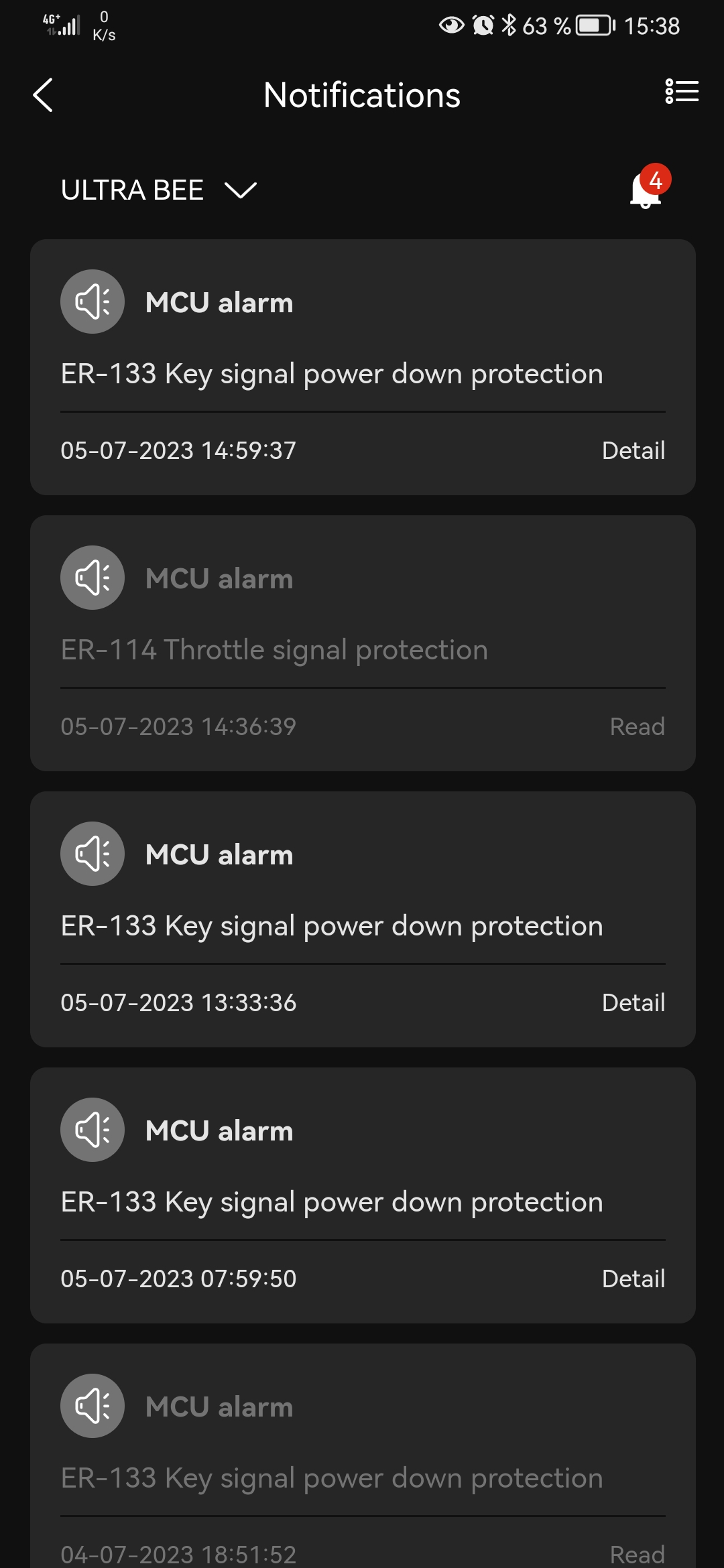

Kriegt einer von euch auch dauernd diese ER-133? Das passiert jedes Mal, wenn ich den Schlüsselschalter ausschalte. Das manual gibt auch nicht mehr Aufschluss als die App.
Ach und, weiß jemand was der T-parameter (diagnostic report) im Menü wirklich macht?
Beiträge: 19303
Re: Sur-Ron Ultra Bee 12,5KW 85kg A1 / B196
Es steht deutlich dabei beim ER-133, was da los ist: "Key signal power down protection"
Welch Wunder, dass der beim Ausschalten kommt :lol:
Das triggert sicher das Abspeichern aktueller Daten wie z.B. den Kilometerstand, bevor der 12V Saft ganz weg ist.
