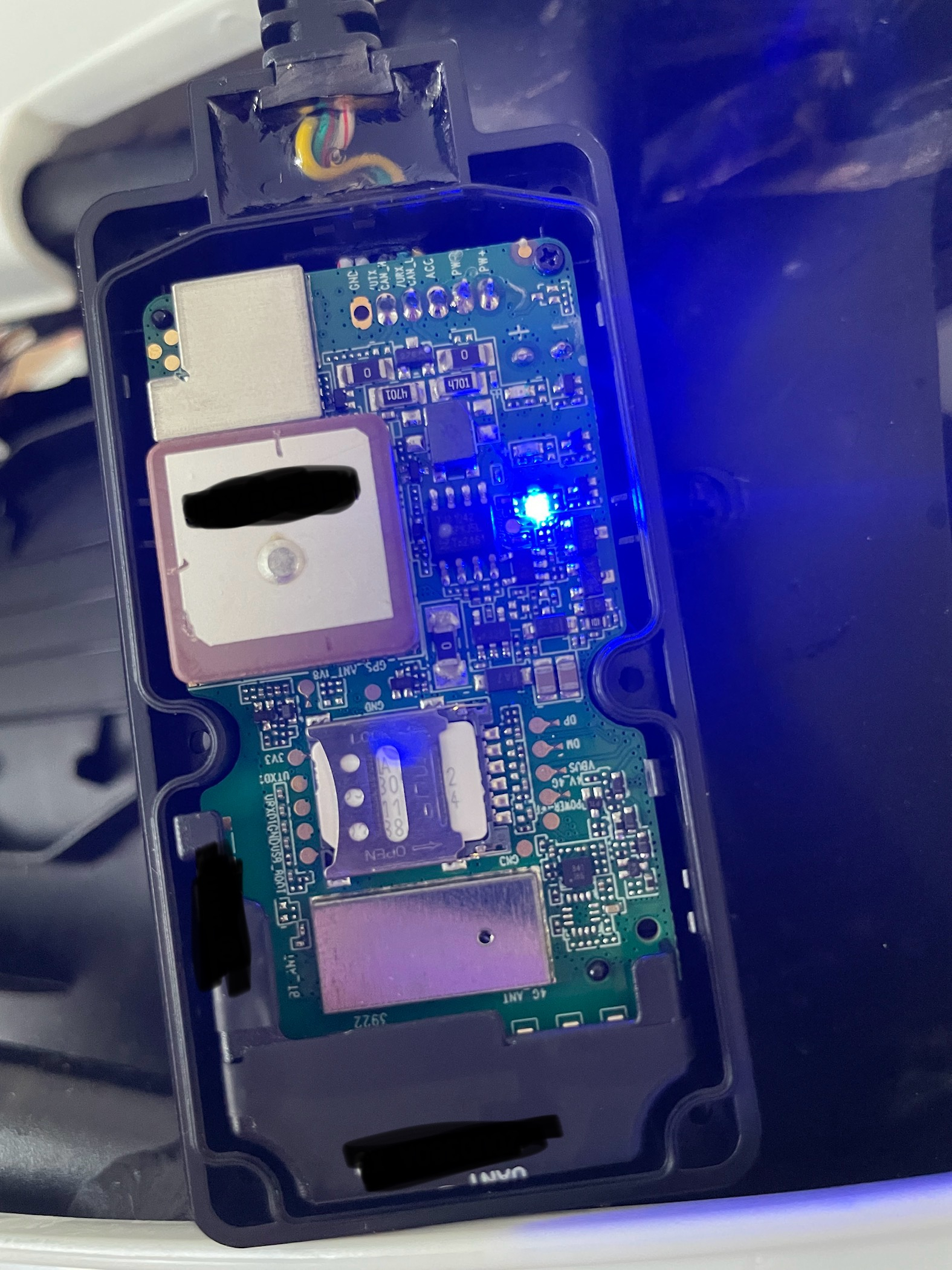

Schon mal jemand seine T-Box aufgemacht? Sonst versuche ich das mal. Evtl. Neue Sim rein und es geht wieder?!

Leute… da ist ja wirklich ne Sim drin. Hat noch wer eine zum Testen?!
Ich mein in Ernst, sollte es nicht wieder funktionieren wenn man dort irgendwie ne funktionierende SIM einsetzt?

Wie ich bereits zu Anfang vermutet hatte...
@Michels: wo sitzt das Ding?
