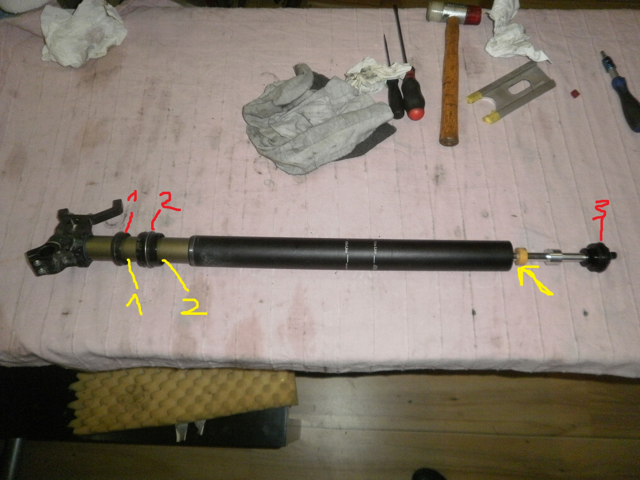

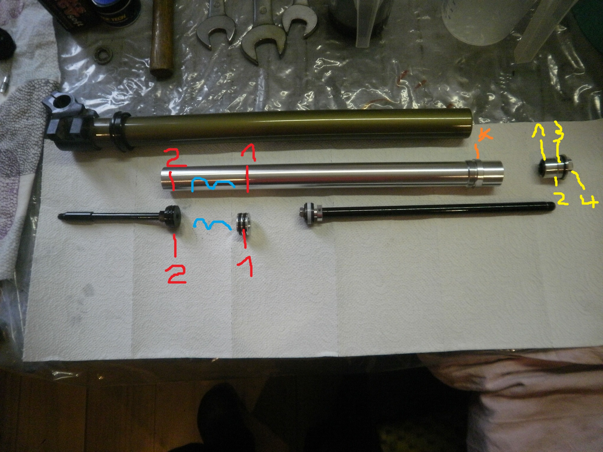

der rechte gabelholm trägt NUR die dämpfung, als closed cartridge system !
aufbau wie bei einem gasdruckstoßdämper mit ausgleichsbehälter !
der druck den man unten über das ventil eingiebt hält in erster linie das öl unter druck
und hindert es damit am aufschäumen und blasenfrei.
der druck hat aber auch einfluß auf die gefühlte federhärte.
aufbau dämperrohr. blau- gas (luft) füllung
rote 2. untere endkappe mit befüllrohr und deren position
rote 1. trennkolben (luft - öl) und position im dämpferohr die obere

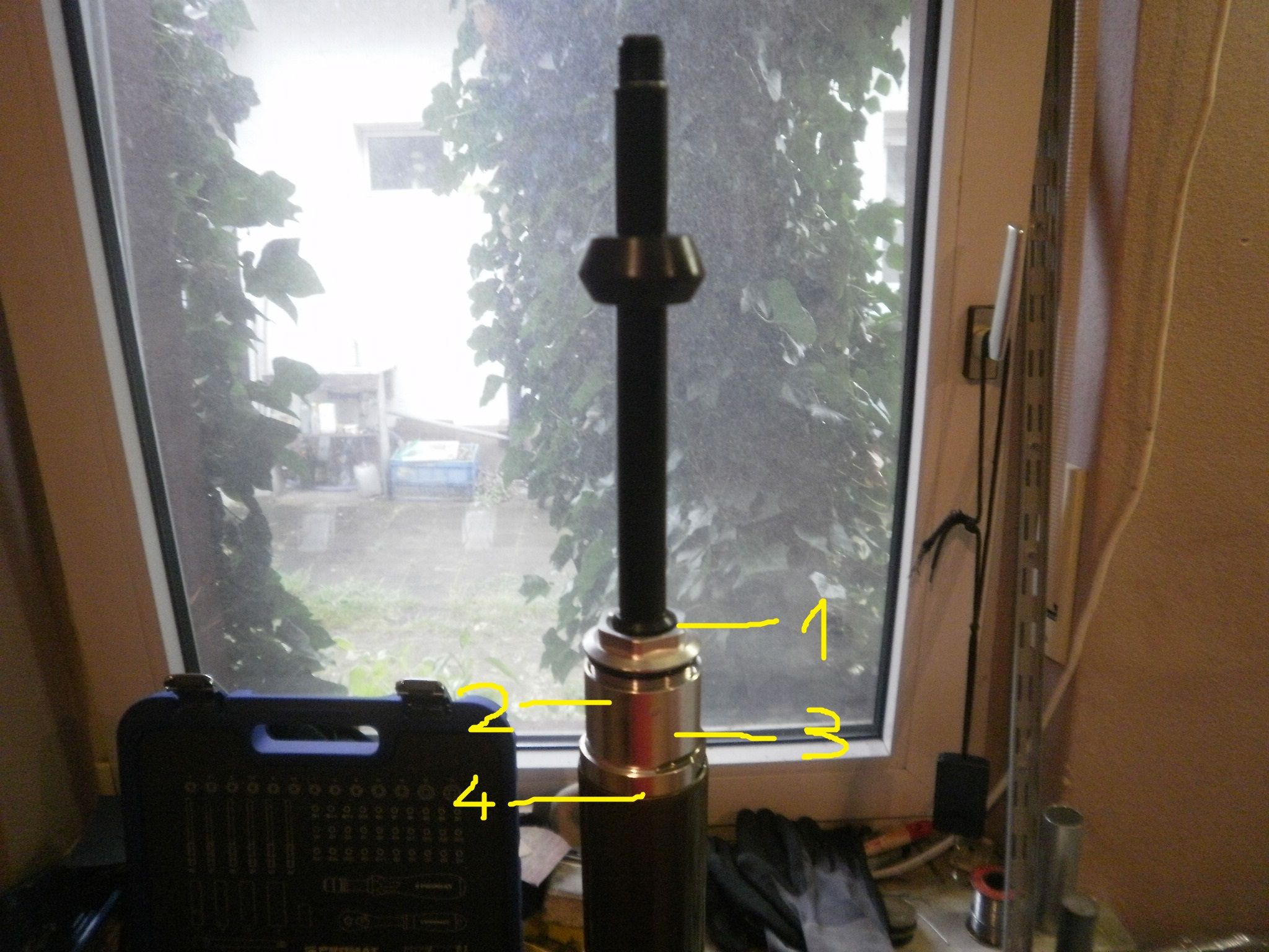

endkappe hat innen 4 !!!! verschiedene dichtungen zur kolbenstange, die jede für sich schon sehr
stramm sind, und zusammen die kolbenstange regelrecht an der
bewegung hindern.

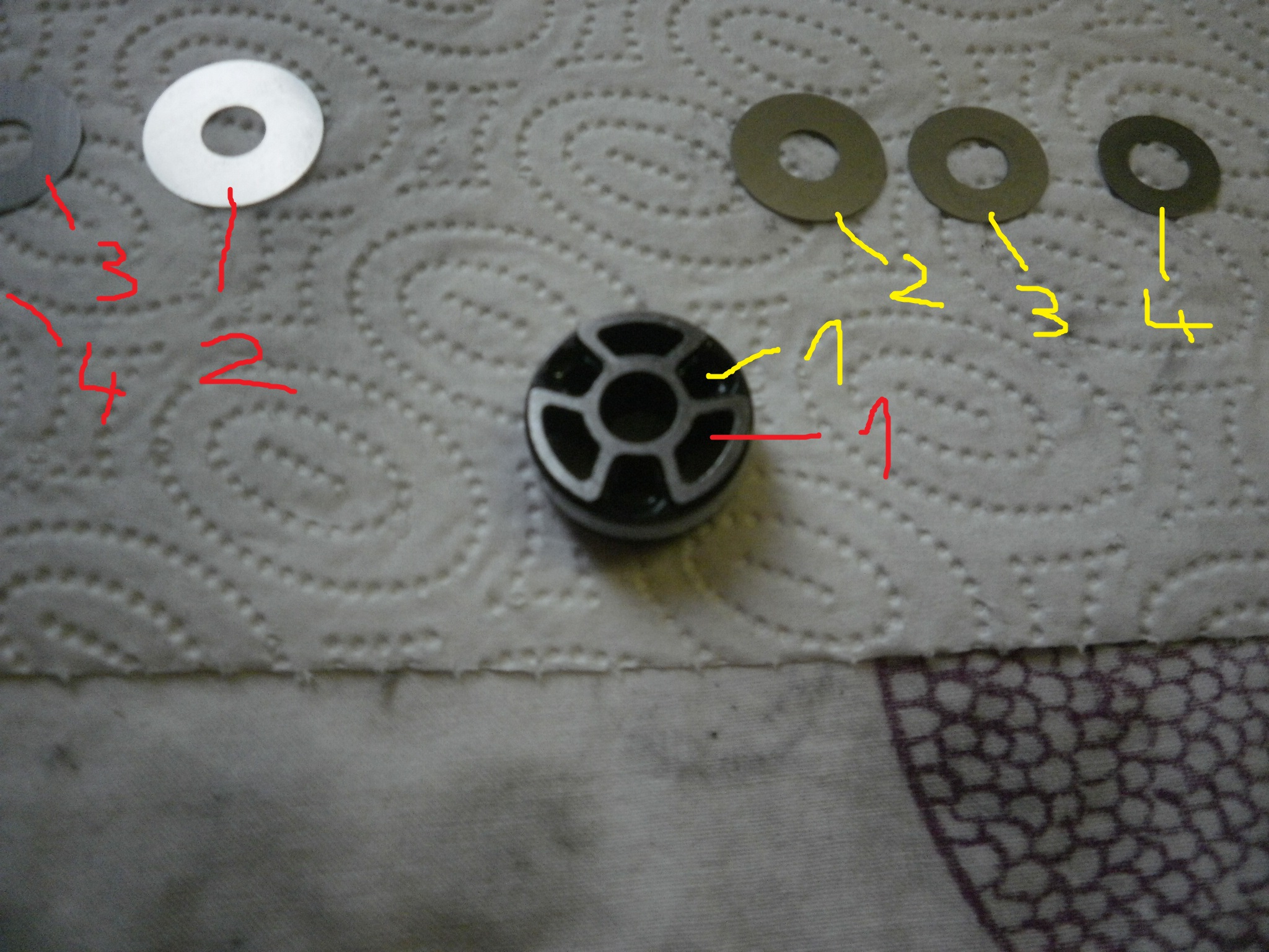

der dämpferkolben ist konventionell aufgebaut mit öffnung in beide richtungen (zug - druck-dämpfung)
die jeweils von 3 shims verschlossen werden rot. öffnungen druckstufe mit den 3 shims
gelb. öffnungen zugsufe (auf der rückseite des kolbens) mit 3 shims

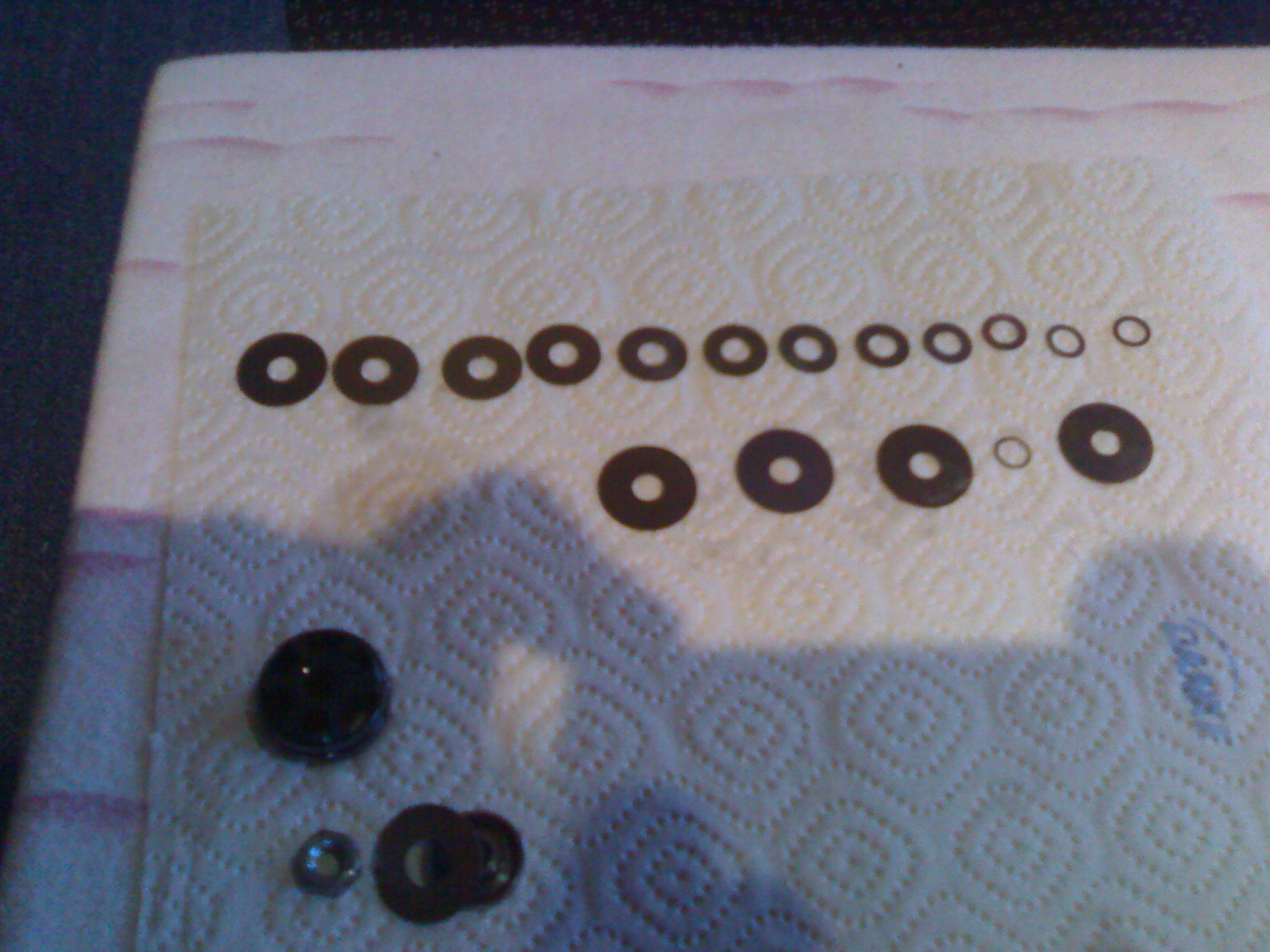

wegen der verwendung von nur 3 shims hat man ohne fremdteile (andere shims)
wenig möglichkeiten die dämpfumgskarakteristik zu ändern.
hier mal ein typisches shimpaket an einer motorradgabel an der anzahl der shims ( und das ist nur die druckseite !) im shimpaket sieht man deutlich das es
da wesentlich mehr einflußnahme giebt !
in der mitte des kolbens. bei montage auf die kolbenstange sitzt noch
das nadelventil, welches oben vom versteller weiter geöffnet bzw. geschlossen wird.
das nadelventil wirkt in beide richtungen (zug - druck)

1. dämpferohr innen etwas geläppt mit polierpaste.
sorgt nicht für bessere funktion, da der dämpferkolben ja viel spiel hat,
aber sorgt für weniger verschmutzung des öl durch metallabrieb.
2. alles sorgfälltig reinigen und alle gleitenden dichtungen mit simmerring-fett
und-oder mit gabel-gleit-verbesserer (öl) benetzt.
3. neue ölfüllung, viskosität wie org.
mußte ich mischen, das selbst mein 2,5 er öl noch zu dick war.
leider habe ich die füllmenge nicht gemessen,
aber rohr bei korrekt sitzendem trennkolben bis zur
orangenen markierung (auf bild 1 )
auffüllen und dann den oberen deckel mit ganz hochgezogenem kolben auf der

4. ich habe eine der vier dichtungen,
einen o-ring der an 2. stelle von unten saß entfernt.
ich hoffe das das trotzdem dichthält und etwas
des wiederstandes genommen ist.
5. an den shims habe ich jeweils den mittleren weggelassen,
damit die pakete früher und weiter öffnen ( ist aber eher eine notlösung da ich keine weicheren shims habe)
und damit die dämpfung etwas softer ist.

das wird ja gleich von der ersten dichtlippe der unteren staubdichtung
weggeschoben !
das gleitmittel muß nach innen, am besten zwischen die einzelnen dichtlippen der verschiedenen
dichtungen.
aber dazu muß man alles zerlegen
als notlößung würde ich die oberen endkappen runterschrauben (dazu besser die klemmung der oberen gabelbrücke lösen)
und jeweils in beide gabelholme etwa einen halben fingerhut voll dünnes gabel
oder hydrauliköl für die bremse, das geht auch
einfüllen.
desweiteren unten die staubkappen runterhebeln und gabelkappen runterschrauben, das geht einfach von hand.
vieleicht müssen die gabelschützer demontiert werden um die gabelkappen gut greifen zu können.
die waren bei mir nur handfest angezogen und leicht abzuschrauben.
und auch da etwas öl von oben einträufeln. rote 1. staubdichtung
rote 2. gabelkappe
rote 3. endkappe oben.
gelb 1,2,3. hier etwas ölen
dann hat man zwar immer noch nicht alle stelllen die etwas gleitmittel vertragen,
aber besser als gar nicht !
jetzt noch zu meiner ersten probefahrt mit der gewarteten und leicht mod. gabel.
natürlich immer noch keine wirklich gute gabel (wie auch )
aber eine gabel die macht was sie soll, nämlich federn und dämpfen .
ansprechferhalten und die ganze federbewegung ist um welten besser als vorher.
ich bin sehr zufrieden !
ob das übertragbar auf andere DNM gabeln ist kann ich nicht beürteilen.
meine war ja wohl eine schlampig montierte montags-gabel
oder hat einen von mir nicht bemerkten defekt erlitten.
sie war aber von anfang an so schlecht.
so wie sie jetzt ist, kann ich gut mit leben !
gruß horst.
