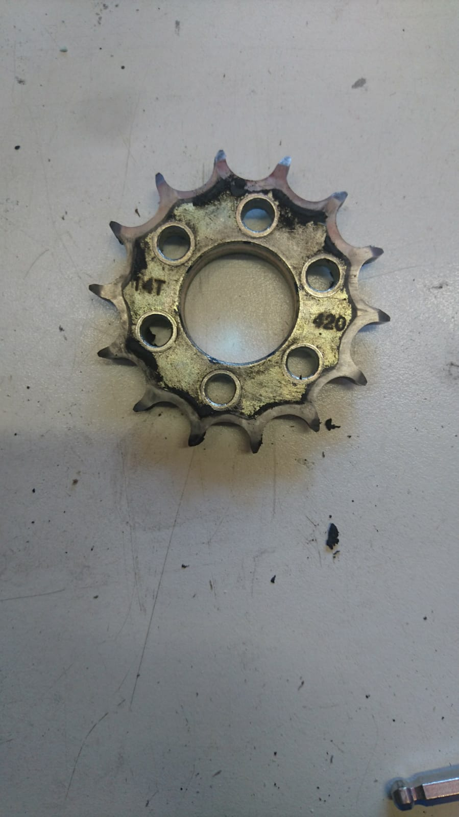

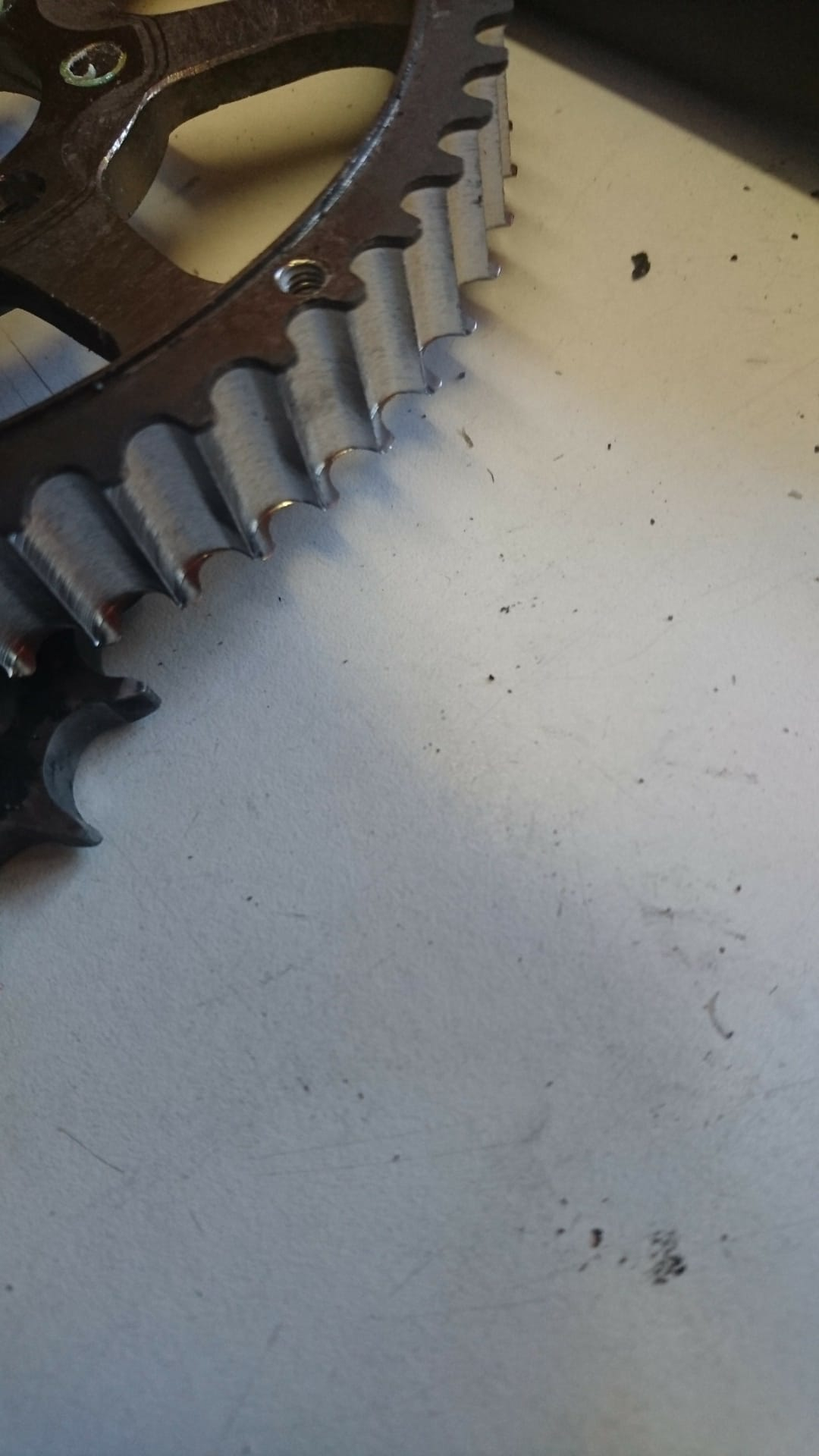

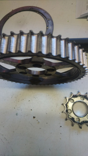

Ich mach mal ein Foto vom Verschleißzustand der Scheibe.
Auf der Zugseite fehlt 1mm und auf der Druckseite vielleicht 0,3mm.
Hatte überlegt auf Kette umzubauen, aber ich möchte leise bleiben.
Das Kettenritzel ist nach ca. 3000km auch am Ende.
60 er Kettenrad und Kette sind noch okay.
Kette werde ich aber nun mit wechseln.
Das alles ist im Vergleich zur Benziner ja recht überschaubarer Aufwand.
Komplette Antriebswelle kostet beim Gruber 119€.
Nur die Riemenscheibe kostet bei xxxx? 78€, was vergleichsweise teuer ist.
Naja, leg ich mir halt die Riemenscheibe ins Lager und bau die neue Welle komplett ein.

.mike2021 hat geschrieben: ↑Do 22. Sep 2022, 07:31IMG-20220922-WA0000.jpgIMG-20220922-WA0001.jpgIMG-20220922-WA0002.jpgJa, hier ist nur Sand!
Ich fahre nur offroad und meist auch zügig!
Ich denke bei den Lasten, die über den Antriebsstrang gehen, ist das akzeptabel.
Wenn man die Räder drehen kann (rechtzeitig), könnten die Intervalle größer werden.
Gruß Conny

Das Drehen geht leider nicht, weil die Scheibe nicht symmetrisch ist.
Aber ich bleibe dabei, dass die Belastung mit 21KW max. schon erheblich ist.
Hinzu kommen ca. 3000 offroad km in abrasiver Umgebung.
Und die Scheibe ist aus Alu!
Kette würde sicher auch nicht ewig halten.
