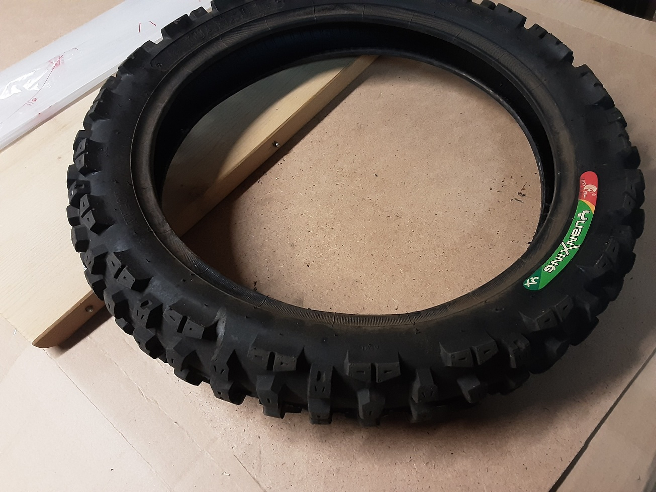

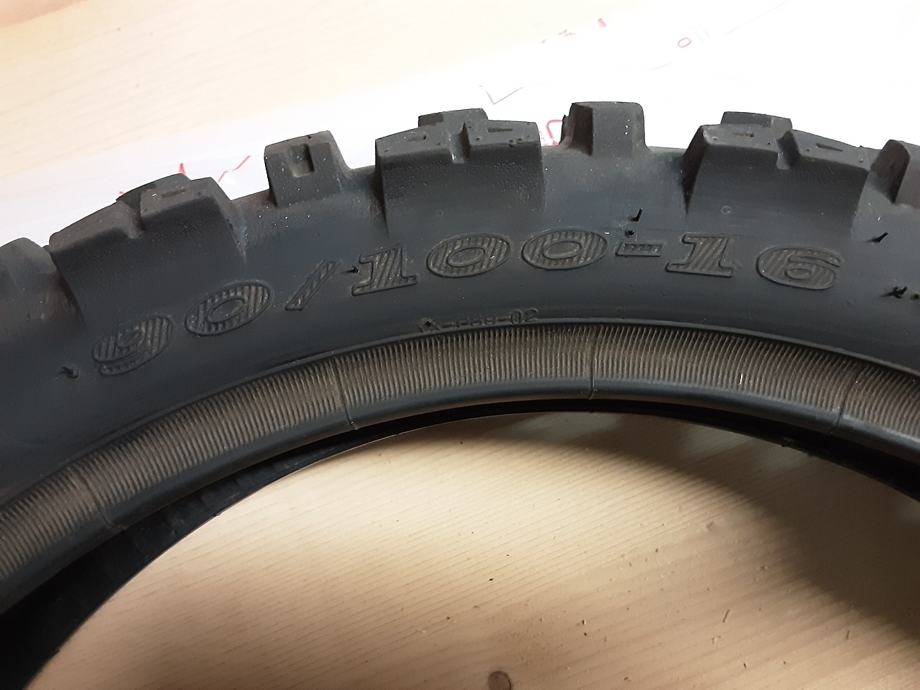

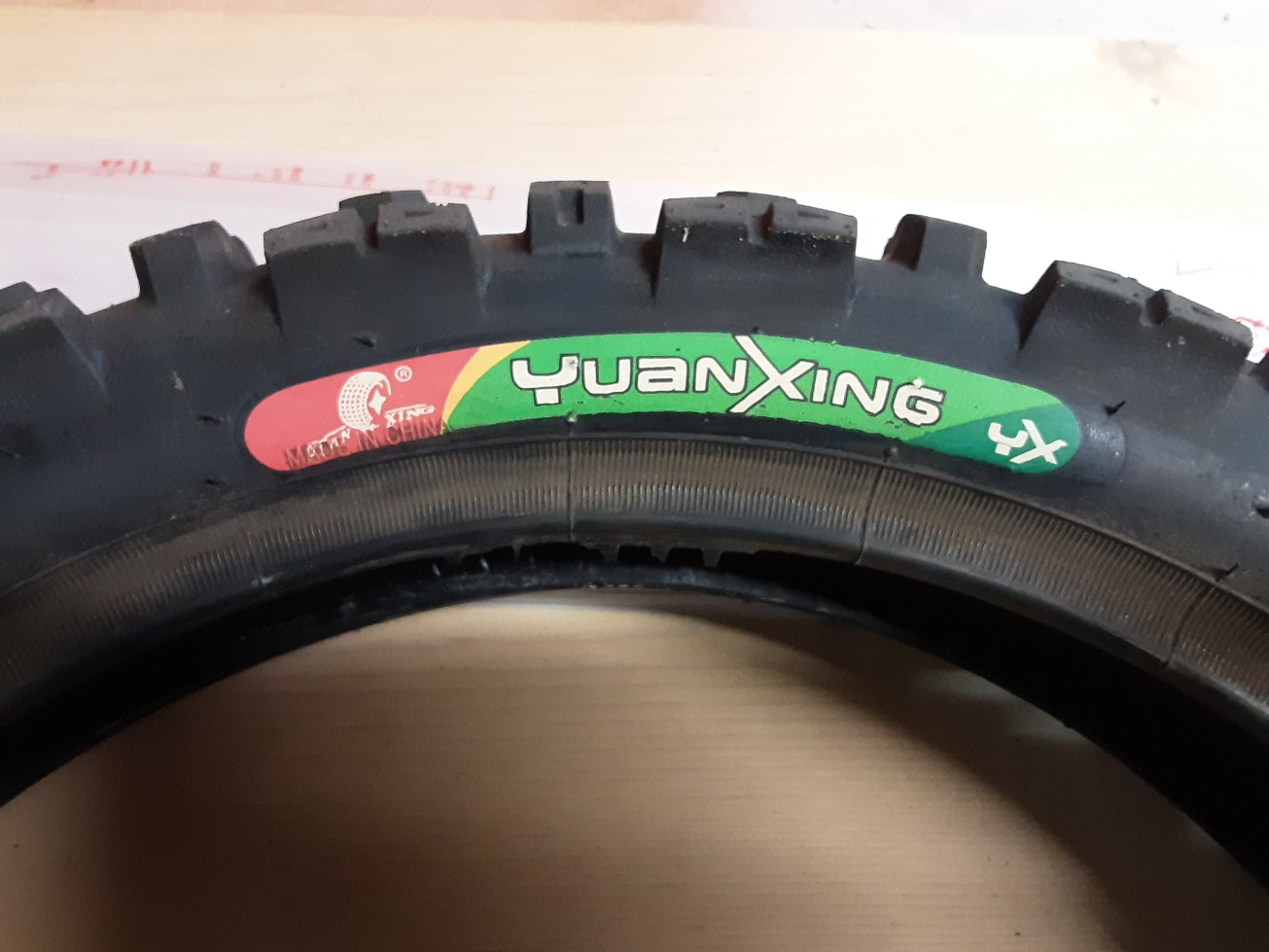

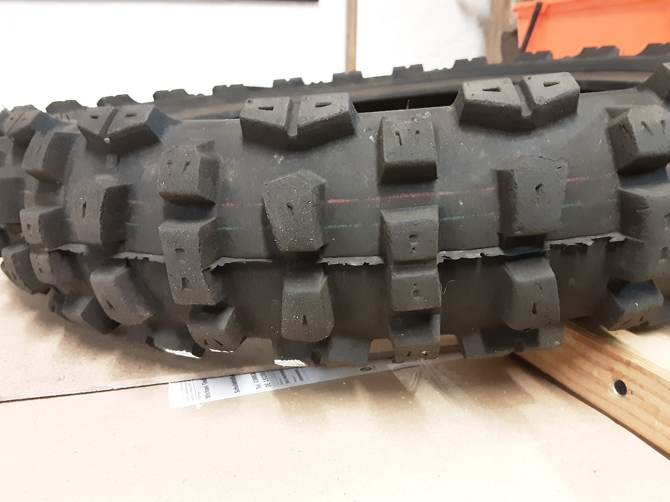

Habe einen 16er Enduroreifen übrig!
35€ inkl. Versand im Forum.
Leicht angefahren 11mm Stollen in Reifenmitte.

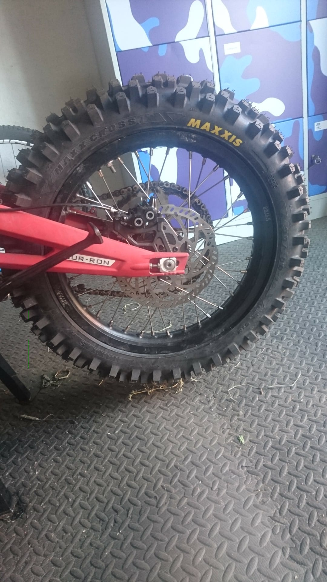

Fährt sich in Sand sehr gut.
Grip sehr gut.
Ganz schön hoch.
5mm zur Kette.
