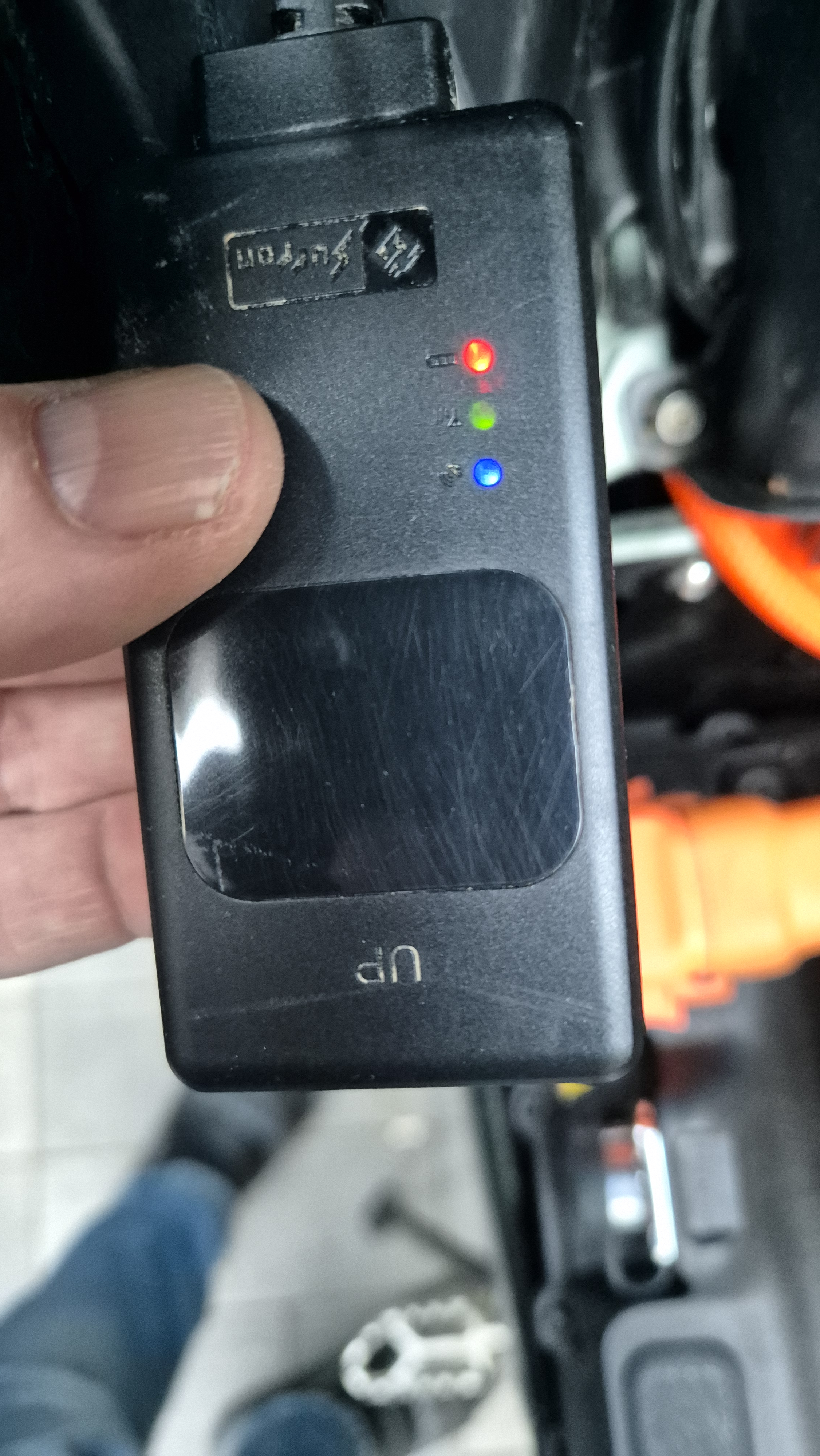

Re: Sur-Ron App Probleme?!
bei mir selbes Problem. App zeigt offline an und nichts wird mehr aktualisiert. Außer über Bluetooth, aber nicht mehr übers Telefon Netz.
Hab die Entwickler angeschrieben (über die App) und die wollten das ich den Blink Code der T-Box (unter Akkudeckel) aufnehme und denen sende.
Laut der Beschreibung der LED Codes (Dauerhaft grüne LED an) der T-Box kann sie sich nicht im Netz anmelden.
Ihr könnt ja auch mal schauen ob es bei euch der gleiche Fehler ist.
Hier die Anleitung:
https://manuals.plus/surron/ql-tbox-jm- ... z8X27Uqaic
Sobald es eine Antwort gibt teile ich sie hier gerne mit
VG
Hier die Anleitung:
VG
Bluetooth geht und die Stats werden darüber aktualisiert. Aber im Homescreen bleibt es offline mit dem Gesamt KM Stand als es aufgehört hat zu funktionieren.Wolluminator hat geschrieben: ↑Do 11. Apr 2024, 21:31Und über BT kannst Du Dich verbinden und kriegst auch noch Infos!?
Hab Sur Ron noch mal angeschrieben ob meine Mail angekommen ist, jetzt schon seit 3 Tagen keine Reaktion mehr
Kannst denen ja auch mal schreiben, vielleicht muss der Druck erst steigen
