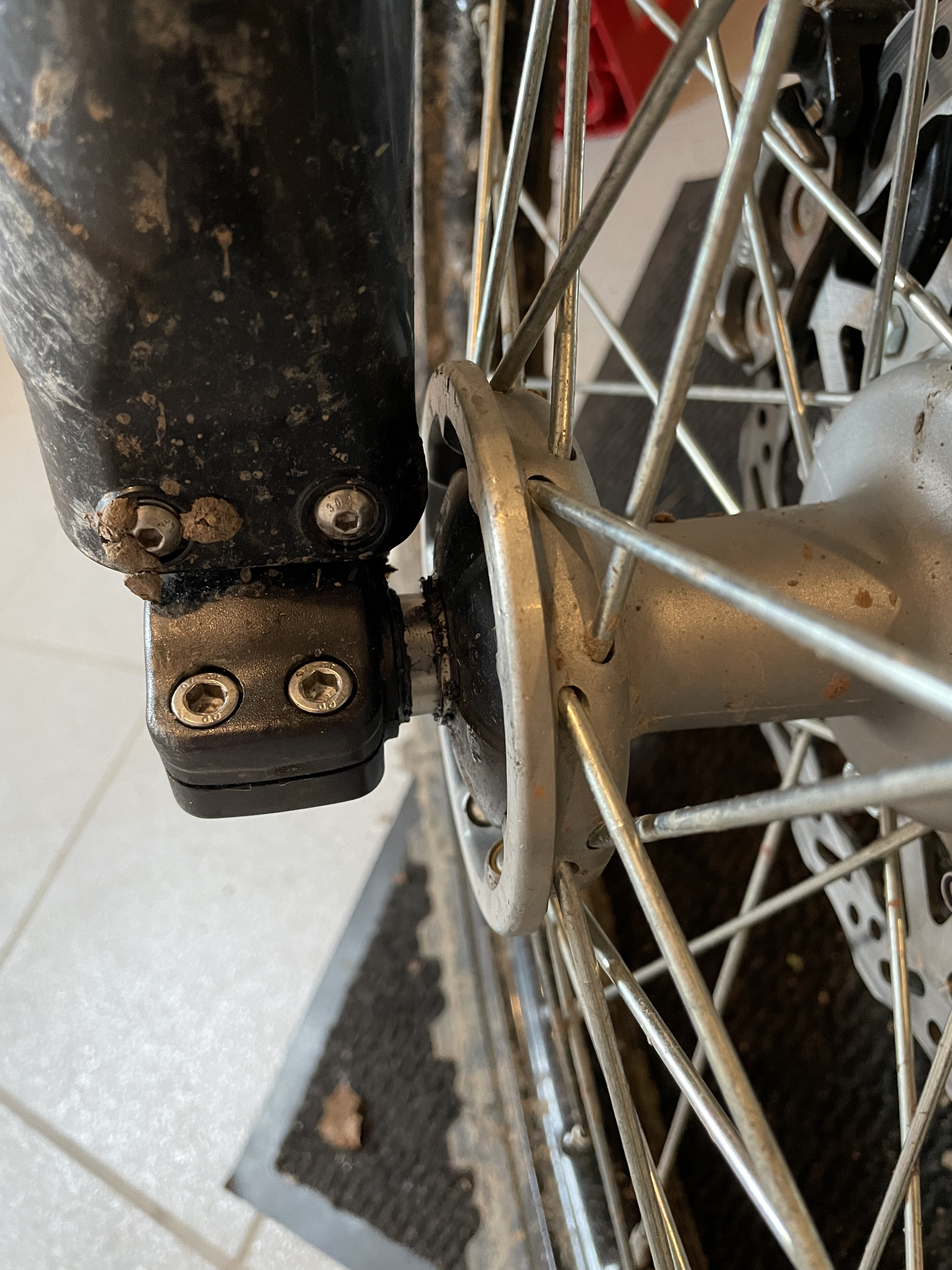

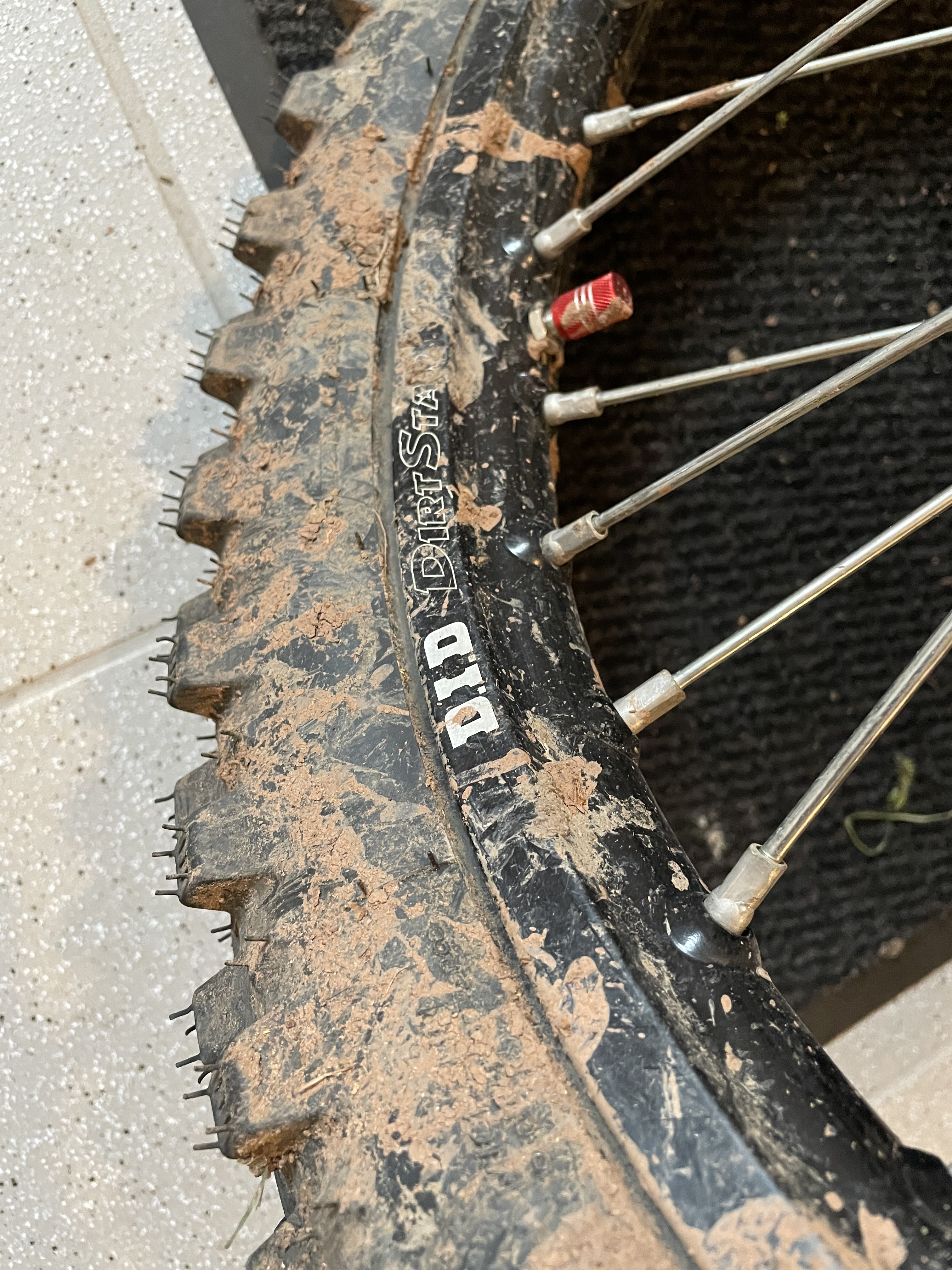

Hier kommt noch mein Update zum 21" Vorderrad. Ich habe eine Felge aus der Honda CRF L Reihe gebraucht gekauft. Die Nabe passt, wie im anderen Thread beschrieben, aber hat ein etwas anderes Bremsscheiben Offset, als original. Das Rad sitzt ca. 5-6 mm weiter links zwischen der Gabel.
Zum Einbau können die originalen Honda spacer verwendet werden. Links muss/kann/sollte man 6mm Abstand zusätzlich durch Unterlegscheiben oder Distanzhülsen mit 20mm Durchmesser herstellen.

Cool, vielen Dank für das Update! Sehr wertvoll.gudi hat geschrieben: ↑Do 6. Jun 2024, 16:28Hier kommt noch mein Update zum 21" Vorderrad. Ich habe eine Felge aus der Honda CRF L Reihe gebraucht gekauft. Die Nabe passt, wie im anderen Thread beschrieben, aber hat ein etwas anderes Bremsscheiben Offset, als original. Das Rad sitzt ca. 5-6 mm weiter links zwischen der Gabel.
Aber ich verstehe nicht ganz: welchen Durchmesser hat die originale CRF Achse und damit die Spacer? Und muss man auf der rechten Seite den Spacer kürzen?
Wünsche dir viel Erfolg für die Abnahme!

Die Achse und Spacer der CRF L / RL haben wie die Ultra 20mm. Die ultra bee Spacer passen allerdings nicht vom Umfang an die Naben Aufnahme des CRF Rads. Daher muss man die CRF Spacer nehmen oder sich was basteln. Auf der rechten Seite zur Bremsscheibe passt der Abstand des CRF-Spacers, links muss man ergänzen.
Die Abnahme beim TÜV hat geklappt.

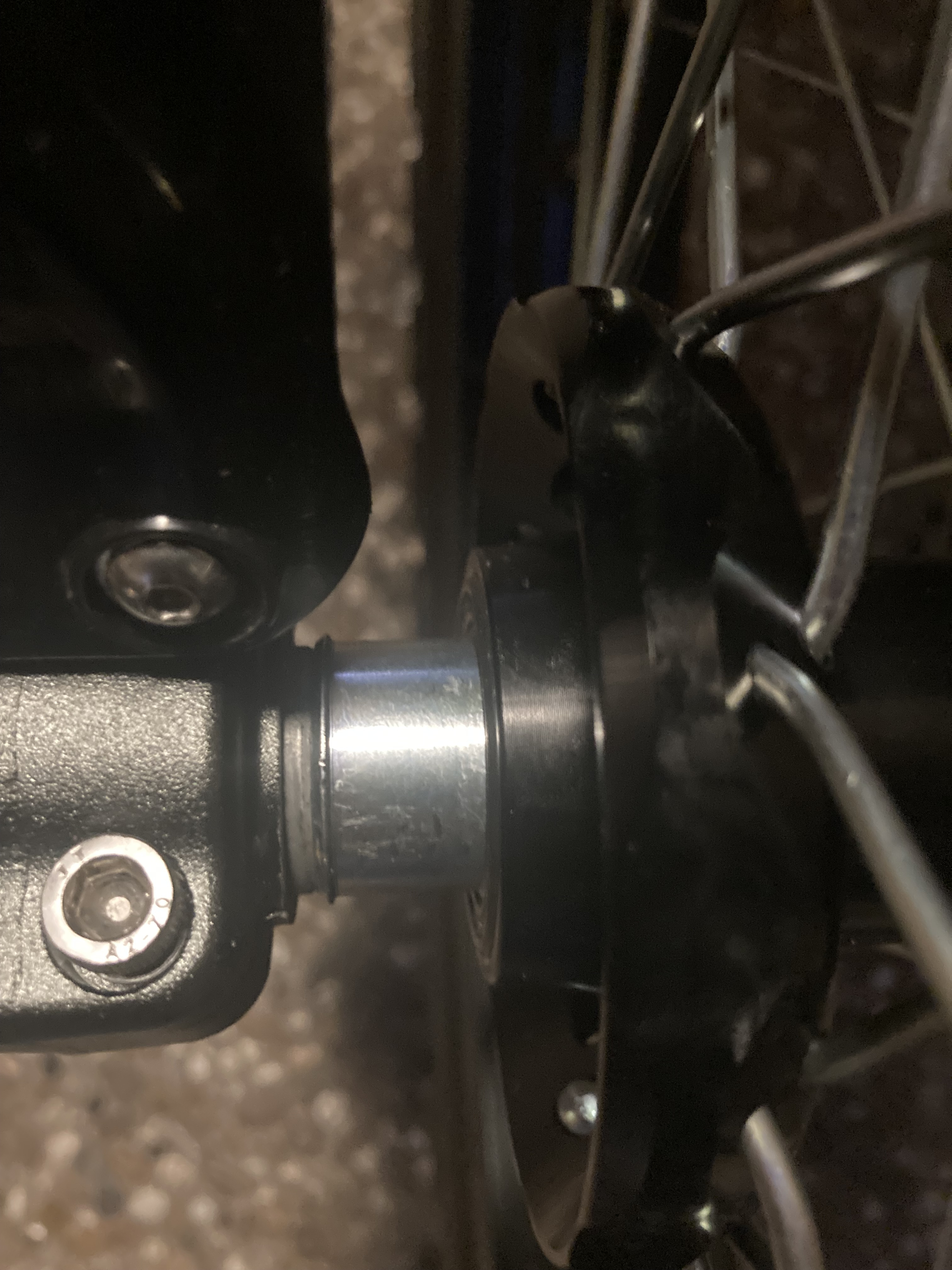

habe soweit meine neue Ultra bee aufgebaut.
Nun bin ich der Meinung habe die Hülsen verkehrt rum eingebaut ( laut Anleitung mit der Kante nach innen ).
Weiß einer ob das jetzt relevant ist oder da ein Sicherheits Risiko besteht?
Bin auch der Meinung die Rechte zur Fahrtrichtung hat sich verkantet so das ich jetzt Probleme habe die Achse heraus zu bekommen, linke hat Spiel wenn alles gelöst ist.
MfG
Stevi
MfG
Stevi

Gude, also ja da sieht meiner Meinung nach irgendwas nicht richtig aus
auf dem Foto aber schwer zu erkennen. Aber scheint so als wäre die Verjüngung mit einem Dichtring zur Gabel hin eingebaut
