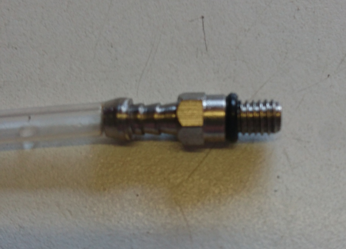

Re: Adapter Bremssattel zum Entlüften
So sieht das Teil aus!
Danke euch beiden, ich Versuch mal mein Glück

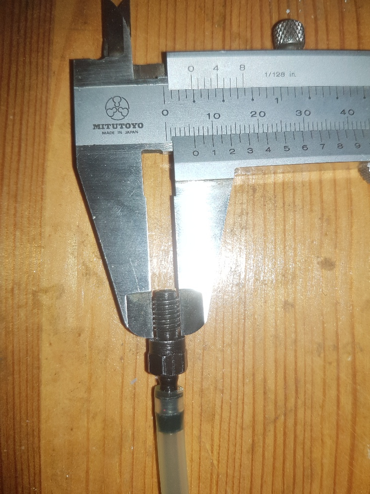

Es ist definitiv ein M6 Gewinde
Ich denke bei einem normalen Bremsentlüftungsset sollte was passendes dabei sein.
