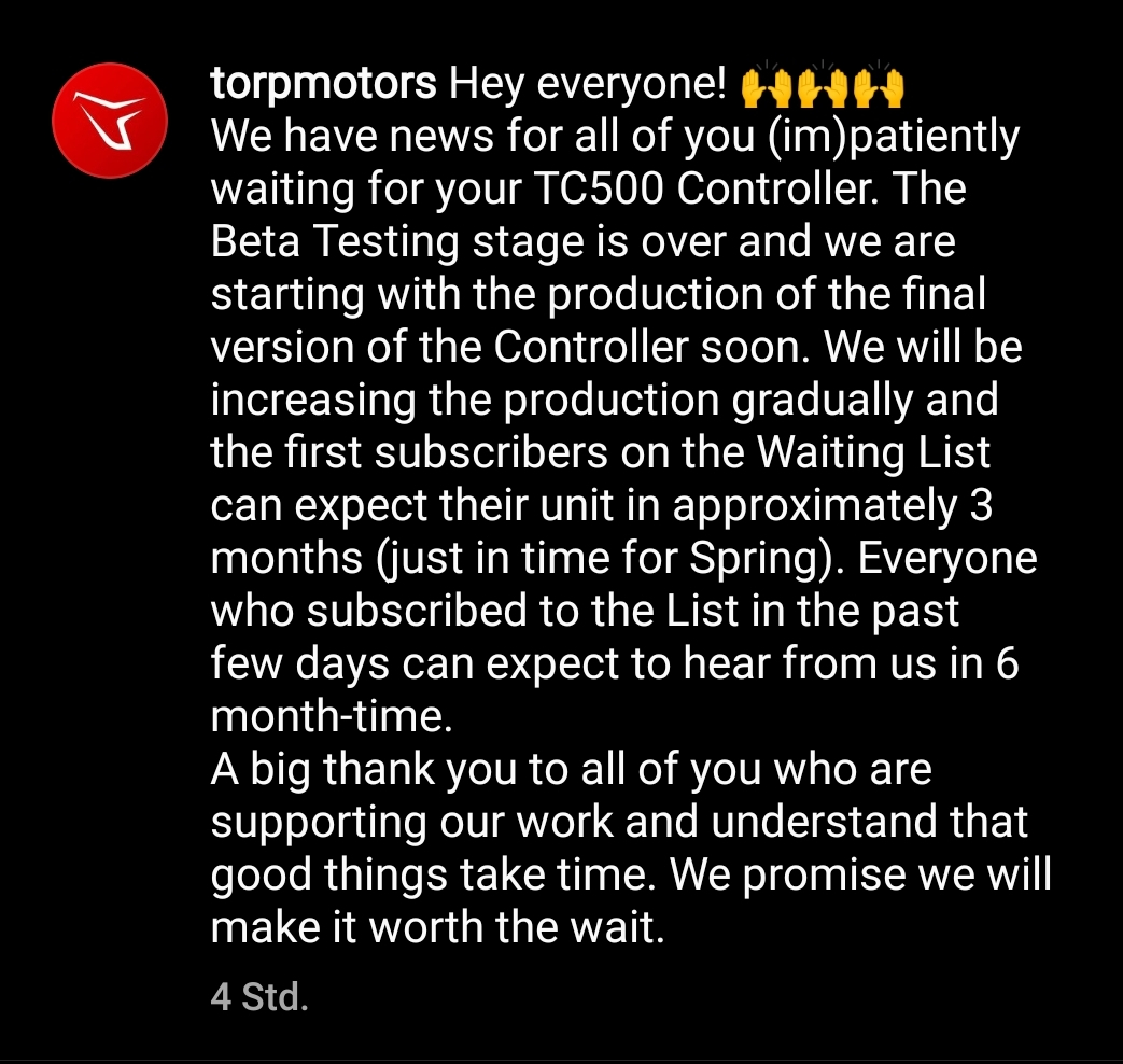

Siehe Screenshot, stand auf Instagram.
Hab mich auch letztes Jahr eingetragen, Bestätigungsmail kam keine aber auf Nachfrage haben sie mir bestätigt, dass ich auf der Liste stehe.
Ging glaub ich mehreren Leuten so.
Wäre interessant wieviele Leute da doppelt und dreifach hinterlegt sind
- Beiträge: 44
- Registriert: Di 4. Jan 2022, 16:29
- Roller: Sur Ron
- PLZ: 31737
Re: Tuning-Controller und Akkus Erfahrungen !
Sehr cool, danke !
- Beiträge: 76
- Registriert: Mo 19. Apr 2021, 14:53
- Roller: Sur-ron
- PLZ: 04590
Jap ging mir auch so mit der mail, ich habe mich mitte Januar auch nochmal in die liste eingetragen. Stehe auch bei e moto x auf der warte liste.....
Den post habe ich auch schon gesehen gehabt, kann den mal bitte jemand sinnvoll übersetzen? My englisch is to bad
Lg
Lg
- Beiträge: 226
- Registriert: So 10. Jan 2021, 17:31
- Roller: Sur-ron Offroad Performance
- PLZ: 61273
Mein Kentnisstand:
Einige TC500 waren zu Beta-Tests draußen. Siehe z.b. emotox oder emxworld auf Youtube.
Diese Test wurden jetzt beendet und die Betacontroller gingen zurück.
Man munkelt, dass dabei Probleme auftraten. Daher verzögert sich wohl alles.
Keine gesicherten Infos!
