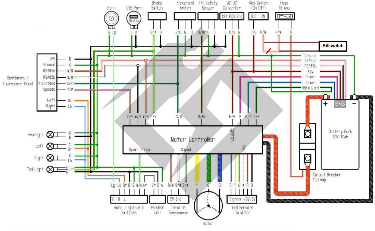

Ich hadere immer noch mit dem Schaltplan. Inzwischen scheint mir die sinnvollste Stelle für den Killswitch direkt vor oder nach dem Zündschloss zu sein. Das muss ja funktionieren.
Tom
Der Killswitch ist heute gekommen. Ist ein Öffner :? Das macht es jetzt nicht unbedingt einfacher. Wenn der Magnet dran ist ist die Leitung getrennt.

giebt es aber in beide richtungen !
als öffner und ,oder als schlieser !

Ja habe ich gesehen. Werde den zurückschicken und einen öffner holen.
Wenn ich Ihn hinter die 10 Amp sicherung mache funktioniert das auch. Habe es mit dem aktuellen Notaus ausprobiert.
Es geht mit diesem eben nur wenn der Magnet ab ist...

Wollte nochmal Rückmeldung gebe. Öffner an der im vorherigen Post angegebenen Stelle eingeschleust. Funktioniert perfekt!
