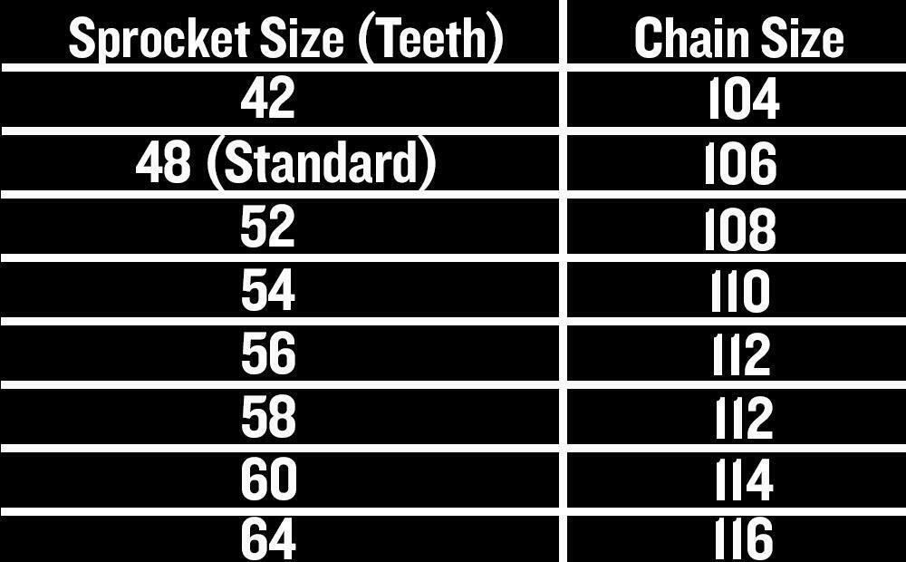

Sagt mal, sag' mal Lars, nen 60er Blatt wird doch nichts mit ner 112er Kette, die mir Gruber nun trotz Kommentar dazu geschickt hat, oder!?

doch sollte reichen !
org. ist 106 rollen
bei 48 k-blatt
bei 60 sind das 6 zähne mehr über den halben umfang
also auch 6 rollen an der kette !
dann noch ein paar milimeter wegen der größeren spreizung der
kettentrums,das sollte der kettenspanner noch hergeben.

Ich habe die originale Kette, das 60er Kettenrad von Gruber-Parts und lediglich die lange Kettenverlängerung von Gruber-Parts. Das passt!.

Ok, cool. Dann versuche ich das erstmal so. War schon drauf und dran mir woanders einfach noch ne 114er Kette zu holen. Schade dass ich von denen kein Feedback zur Anfrage bekommen habe, hätte ja auf dem Lieferschein auch gereicht, wo meine Anfrage schön abgedruckt ist, mit Kuli "passt!" drauf zu schreiben oder so... Auf die anderen Anfragen hatte ich ja auch keine Antwort bekommen. Naja.
Ich würde aber abkotzen, wenn ich das alles zu meiner Schrauberhöhle bringe und dann da nicht wegkomme oder wieder auf die Originalübersetzung zurückrüsten müsste.
Ich dachte die originale sind 110!?
@Lars, danke, das wäre cool. Ich bringe erstmal alles nur hin und schraube dann Mittwoch oder Freitag, mal sehen...

habe noch das hier gefunden,bei einem englichen kettenradanbieter für surron auf ebay.
der schreibt 114 rollen !
bin aber doch der meinung des es mit 112 gehen könnte,.
der kettenspannbereich könnte das hergeben
auserdem wenn gruber das so rausgiebt !
ich hoffe ich lehne mich hier nicht zu weit aus dem fenster und du steinigst mich wenn es doch nicht passt

Nee, keine Sorge. Da ich die Kiste benötige, habe ich nur keine Lust alles auseinander zu pflücken und dann passt es nicht. Wird auf jeden Fall eng. Ich rufe jetzt wahrscheinlich mal bei Gruber an. :-/

Also: Habe jetzt mit Michael Gruber telefoniert. Sie haben wie schon vermutet einfach viel zu tun, er ging davon aus, dass die Frage ja beantwortet ist, wenn er es so rausschickt. Er hatte gehofft, dass es nach Weihnachten ruhiger wird, ist aber wohl bisher nicht eingetreten... Also die Tabelle kommt wohl vom englischen Importeur (Jamie!? Der wohl auch viel baut...). viele machen es wohl mit 114, er sagt aber, dass 112 reichen und mit 114 hat man dann kaum Spiel zum nachspannen, deswegen macht er lieber 112, hat das auch schon ein paar mal gemacht und es hat gepasst (oder so ähnlich.).
