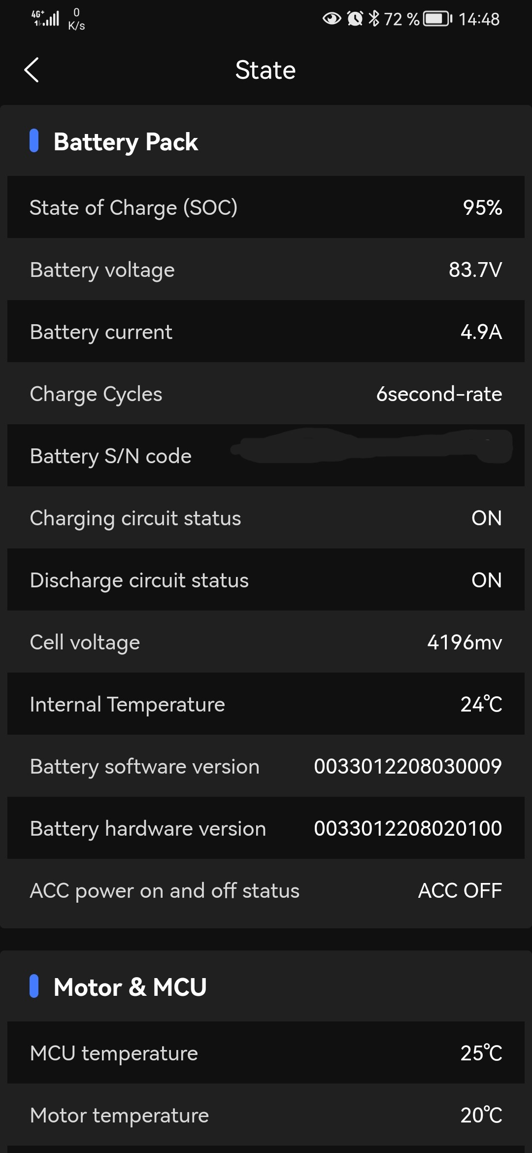

Und ja, der Ultra Bee Akku wird mit 74V betitelt, weil die Zellen bei 100% bis 4.25V geladen werden. Über den Entladevorgang ergibt sich damit eine Durchschnittsspannung von 74V. Vollgeladen wären das 85.0V, während 84V normalerweise das Limit eines 20zelligen Li-Ionen Akkus sind. Was ja auch ok sein kann, wenn Surron das ausgiebig getestet hat und einen Weg gefunden hat, wie das der Zyklenlebensdauer nicht schadet (als UB Besitzer hofft man das einfach).
Anbei ein Screenshot, als die Surron App noch ging, mit 4.2V --> 84V = 95%. Leider finde ich den mit 100% nicht mehr.
Daher müsste man sich mMn auch informieren, ob der neue Akku das selber regelt (mit seinem eigenen BMS) nur bis 84V. Evtl kann es sein, dass die Ultra ihn vollgeladen nicht bei 100% anzeigt, wäre ja nicht schlimm.
