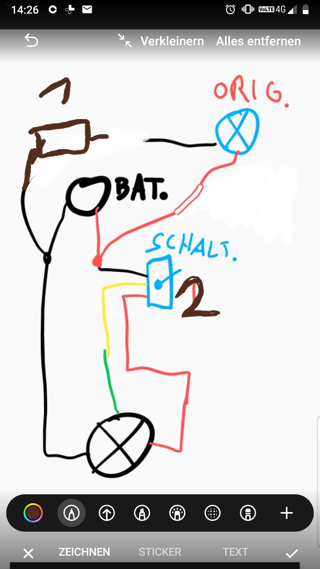

Ich hab mir beim Chinesen für 10€ zusätzliche Lampen besorgt.
Um den Kabelbaum nicht zu beschädigen hab ich dann auch noch einen Schalter eingebaut.
Im Nachhinein sehr praktisch jetzt kann ich die Front Lichter alle einzeln schalten und mit einem Knopf sind sie alle schnell aus.
ich werde bei Gelegenheit noch versuchen das Rücklicht auch anzusteuern.
