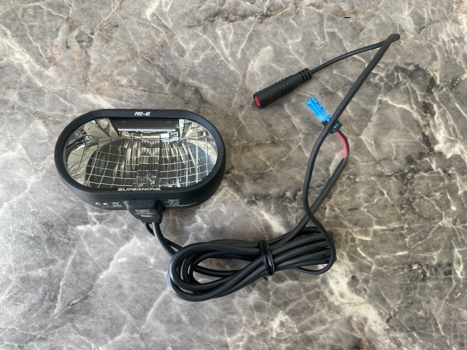

Da bei meinem original Frontlicht die zwei großen LEDs nicht mehr funktionieren, würde ich gerne auf eine Supernova M99 wechseln.
Es gibt ja einige 12V Lampen von denen, wisst ihr ob die prinzipiell alle kompatibel sind ?
Auf was muss ich achten ?
Zb. die PRO 45 Mini auf dem Bild hat ja nur 2 Kabel, wäre sowas theoretisch auch passend ?
Danke

Müsste an sich gehen. Gibt ja eh nur an und aus. Entweder Kabel zusammenbasteln oder Stecker machen. Gibt auch Leute die Sets mit Halterung usw. angeboten haben, ich meine E-Motionbike und nicht auch E-Moto-X? Immer wenn ich geguckt hatte waren die aber gerader nicht verfügbar o.ä. Die 45-er müsste ne E-Nr. haben und wäre damit sogar StVO-konform. Gibt meine ich auch welche mit Fernlicht. E-Motionbike hat auch nen Lichtvergleichsvideo. Ic hatte damals einfach wieder ne neue Sur-Ron-Lampe gekauft, als bei mir auch 2 der 4 Leds kaputt waren.

Bei der originalen ist auch nur + und - dran eins davon mehrfach

Diese Sets sind mir ein wenig zu teuer deswegen gucke ich auf Kleinanzeigen.
Wollte mich nur vergewissern das das so einfach kompatibel ist, danke.
