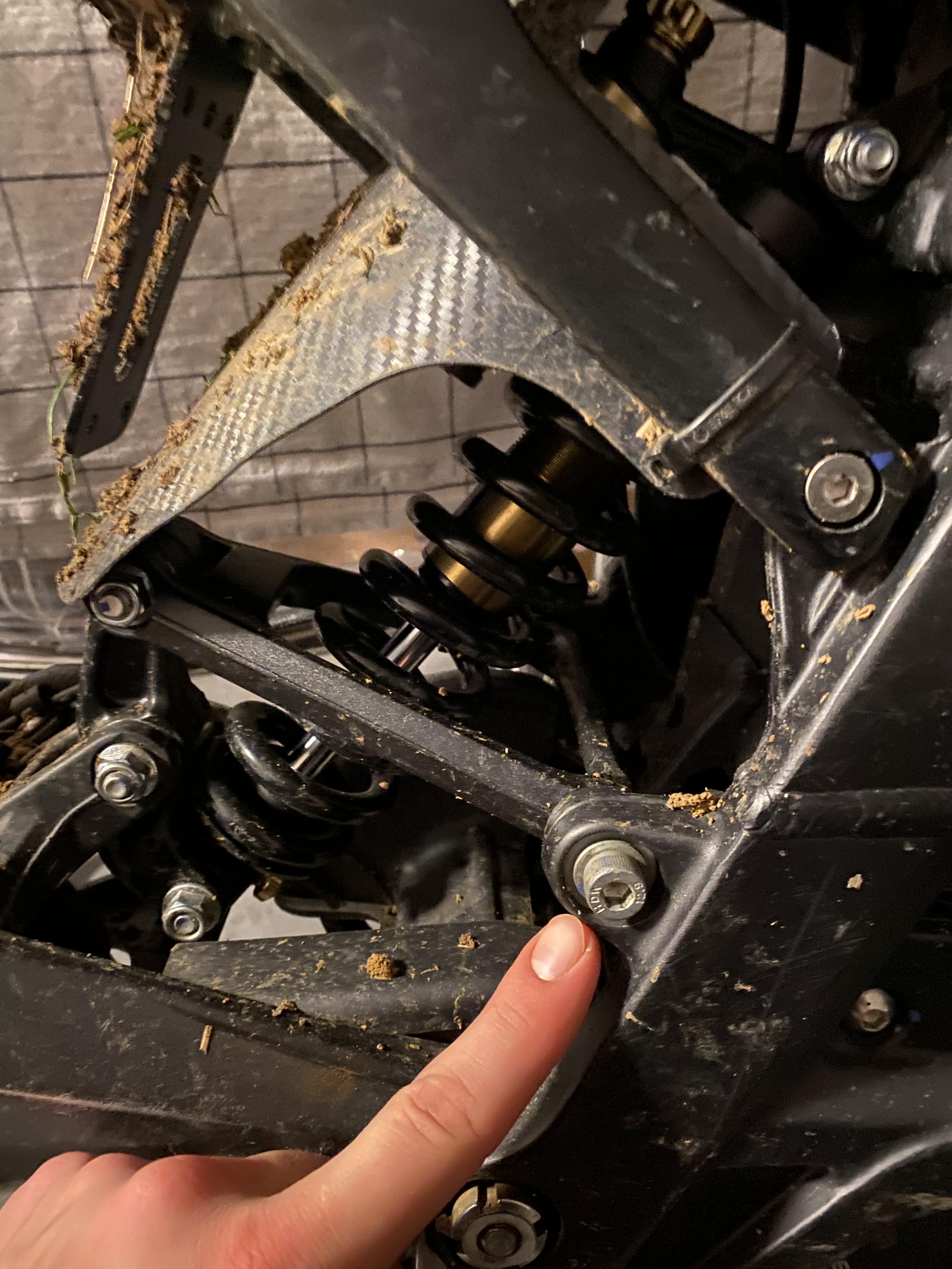

Hey, habe festgestellt, dass an meiner Schwinge ein gewissen Spiel beim anheben und absetzen ist.
Ich habe mal aufgeschraubt und geguckt, da sind garkein Lager sondern nur Buchsen drin ?
Kann mir jemand da mal sagen ob es da stabiler Buchsen gibt oder was anderes ? Meine surron ist jetzt auch erst 1 Monat also und hat knapp 1000km. Vom Mountainbike kenn ich das anders, da sollte kein Spiel sein. Wie ist das den bei sowas ? Ist da etwas Toleranz ?

Wo genau ist das Spiel? Bei mir war ab Werk das obere Lager vom Dämpfer nicht maßhaltig, habe mir dann von Huber bushing neue bauen lassen.

Da sind aber Lager drin!

Das sind nur Buchsen / Hülsen

Händler bzw. Vertragswerkstatt fragen? So neu, wie die ist, wäre es ja sicher in der Gewährleistung (auch wenn eine Buchse natürlich ein Verschleißteil ist.
Ansonsten gibt es Messingbuchsen in Standardformaten zu kaufen. Mit und ohne Schmierung (Sinterbuchsen) oder innerer Teflonauflage.
Stabilere Buchse ist keine gute Idee. Die Buchse ist ein Verschleißteil und soll sich abnutzen. Wenn Du eine Stahlbuchse einsetzt, würde der Bolzen einlaufen / sich abnutzen. Auch wenn der Bolzen nur eine Schraube ist, und damit leicht zu ersetzten. Aber die Schraube wird mit einer Festigkeit mit 12.9 nicht im Baumarktregal zu finden sein.

An der Stelle sind Nadellager im Rahmen verpresst. Zeig mal ein Photo wo du die Buchsen gesehen hast. Vielleicht fehlen da wirklich die ‚Nadeln‘.
