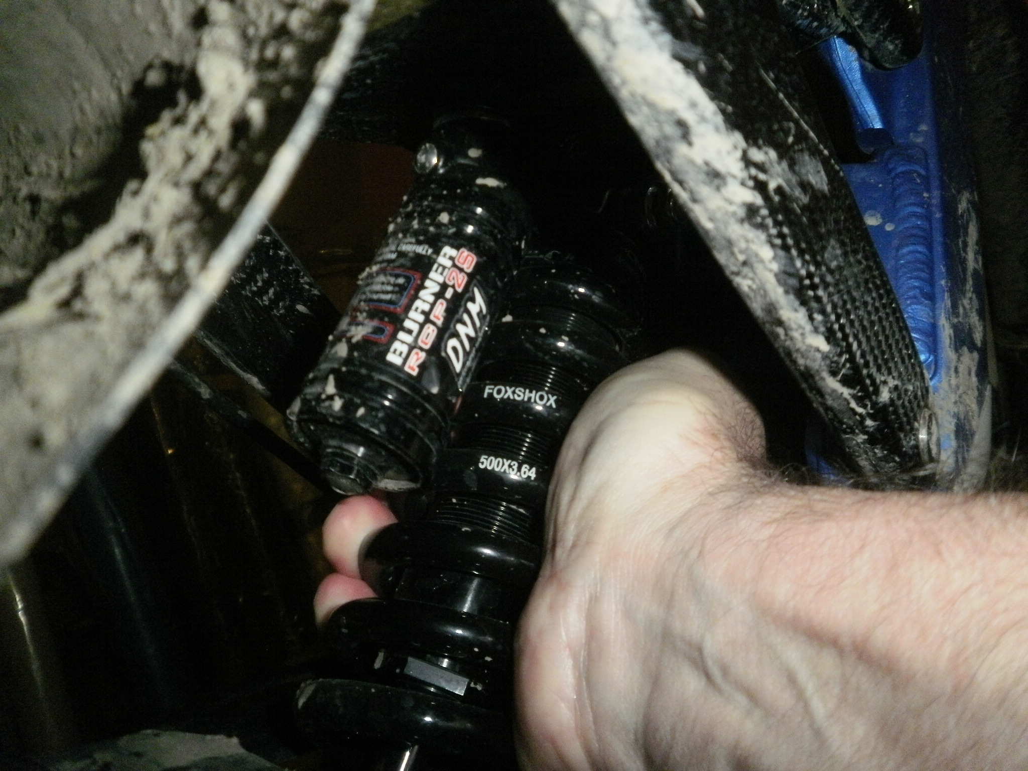

Re: Schlüssel DNM Shock hinten
sorry,
ich habe noch einmal nachgesehen
und an den dnm federbeinen passt kein hakenschlüssel !!
ich habe aber zum einstellen und beim federntauch
einfach mit der hand die feder gepackt und gedreht,
das ging einwandfrei !
hatte mich nur nicht mehr erinnert.
da dreht sich die obere stellmutter mit, und so
kann mann mehr oder weniger vorspannen !
gruß
Habe ne Rohrzange genommen. ^^
Danke euch, Verstellbarer Hakenschlüssel hat die falsche Aufnahme. Ich versuche morgen mal den Dreh Trick
