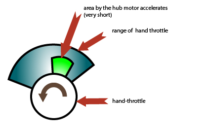

Ich habe einen Stromgriff der einen sehr kurzen Bereich hat, indem er den Motor anspricht. Gerade aus dem Stand heraus wirkt es aggressiv. Und auch in angenehmes Zwischengas zu finden um eine Geschwindigkeit zu halten ist schwer.

Hier nochmal ein Bild zur Verdeutlichung:
Zeichenfläche 1-100.jpg (48.9 KiB) 1255 mal betrachtet

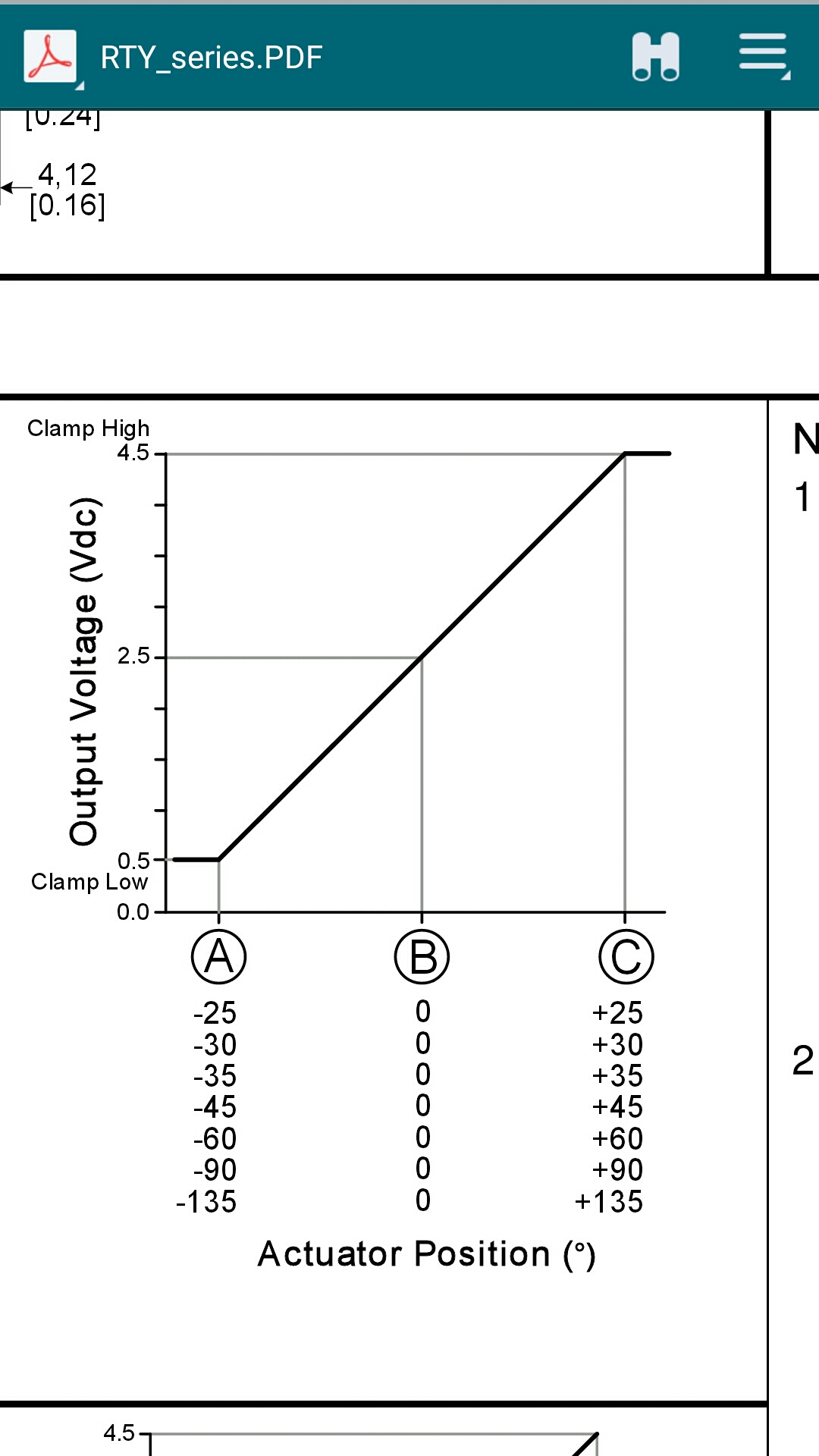

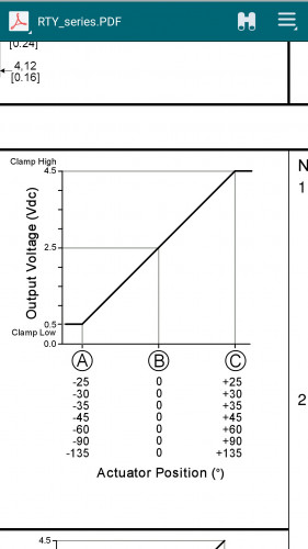

Hier mal der Signalverlauf aus dem Datenblatt.
