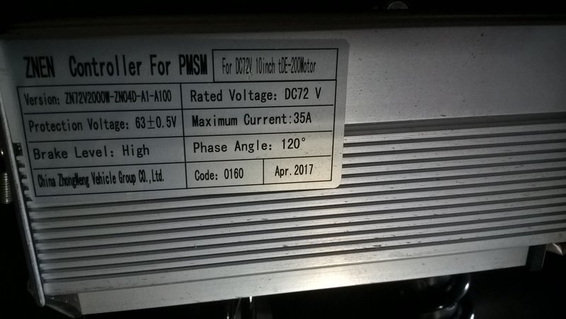

Besitze einen EGrace Roller von Nova Motors. Dieser hat einen 3000 W Radnaben Motor verbaut.
Dieser Fährt sich relativ normal ( habe aber keinen Vergleich zu anderen E Rollern), schafft aber nur 48 KmH lt. Tacho.
Darum wollte ich den Controller ( sollte eigentlich von UGBEST sein) umprogrammieren.
Aber dann kam folgendes zum Vorschein, was m.E. nicht stimmen kann.
Der Controller ist für 2000 W ausgelegt.
Kann mir wer irgendwas dazu sagen?

Tja, die Chinesen verbauen wohl was gerade noch im Regal liegt.
Wenn es dieser Roller ist:
https://www.nova-motors.de/nova-motors- ... gKVM_D_BwE
bleiben einige Fragen übrig.
Ist es wirklich ein 3000W Motor?
45 km/h ist wohl im COC auch eingetragen.
Der Controller ist zwar variabel bis 72V, wird oft praktiziert, aber die Leistung wohl nur für 2000 Watt gegeben?
Max. 35 A ist auch nicht der Hammer, aber für 45er eher Standard.
Einstellen kann man an diesem Controller eher nix.
Beiträge: 19410
Re: Kann das so sein!? Falscher Controller
Maximal sollte dieser Controller bei 72V und 35A Spitze elektrische 2520W locker machen. Nur etwa 80% davon kommen mechanisch auf der Straße an, also maximal 2016W.
Motoren SOLLTEN normalerweise die mechanische Leistung angeben, aber selbst wenn es die elektrische ist wäre dein 3000W Motor kräftig unterfordert von diesem Controller. Für mich riecht das nach Mogelpackung :evil:

Selbst wenn man bei deinen sechs Bleiern von insgesamt 79 Volt ausgeht, kommst Du nicht über 2772 Watt. Das Ding ist also ne Mogelpackung. Da würde ich erst mal den Lieferanten kontaktieren. Das Ding sollte ohne großen Aufwand ausgetauscht werden können. Grüße

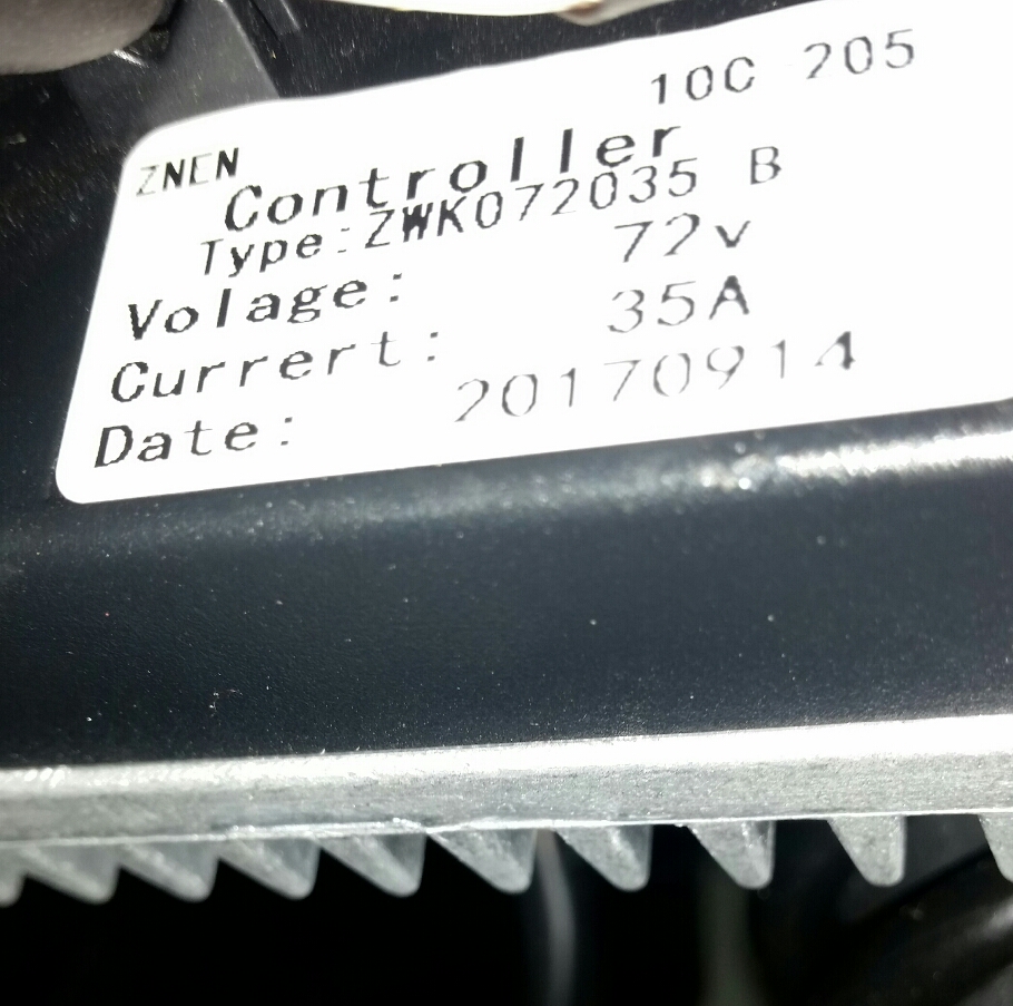

Wie ging es weiter? Das Problem haben alle, die einen neueren E Grace bestellt haben. :oops:
Meiner:
