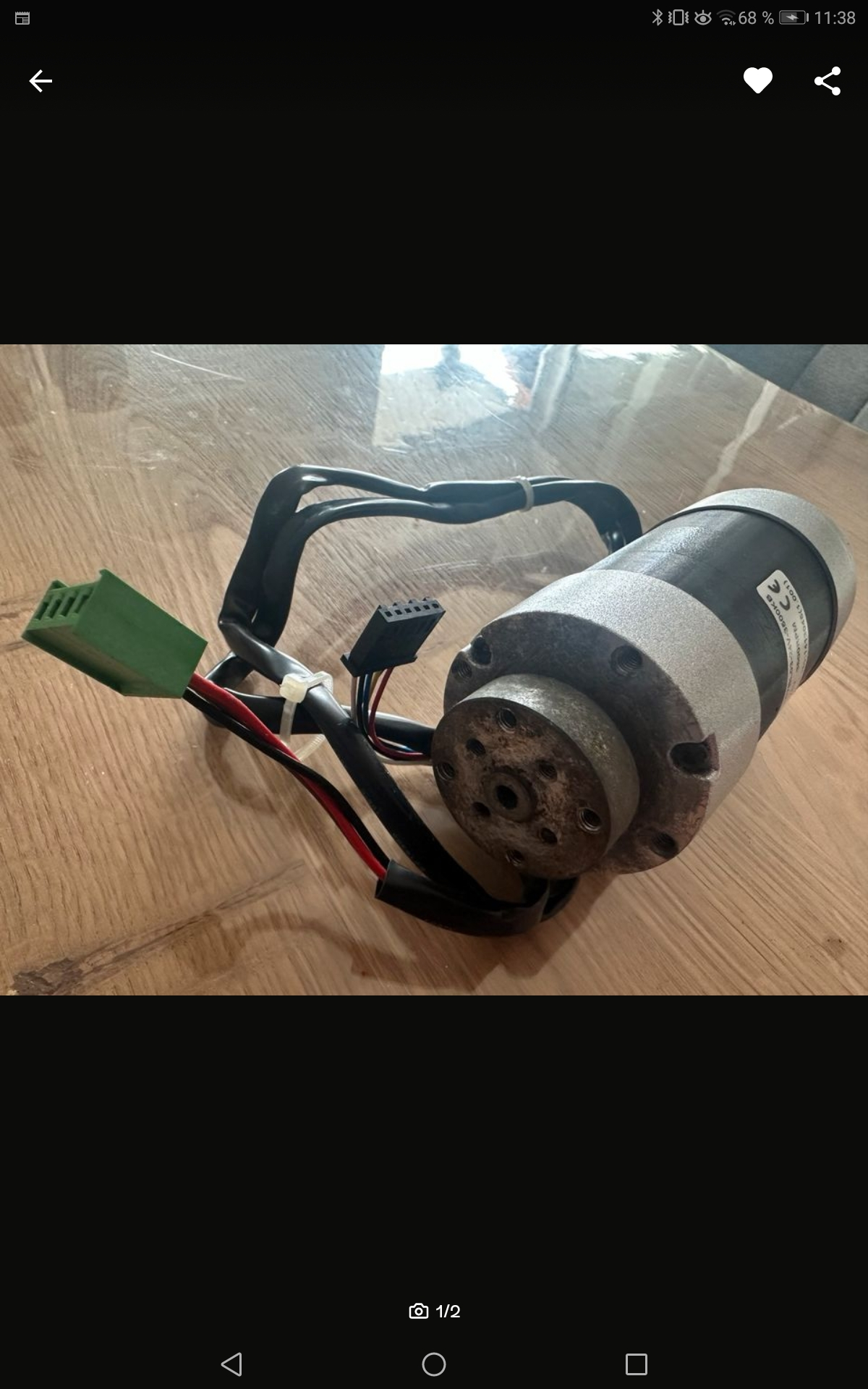

Ich habe so einen Messerantriebsmotor im Rasenroboter. Es sollte ein BL sein, aber mir fehlt dazu ein dickes Leistungskabel und bin nun verwirrt. Oder ist es doch ein Bürstenmotor mit Encoder für die Drehzahlerkennung?
Ich möchte ihn auf Ardupilot umbauen und müsste ihn dazu mit einem Modellbauregler betreiben.

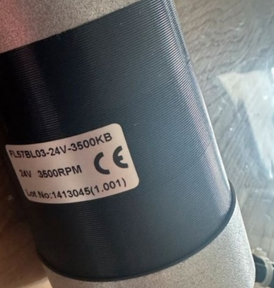

Es gibt ja nix was es nicht gibt: vielleicht ist der BL Conroller im/am Motor verbaut? Mach doch mal ein Bild vom Typenschild. Wenn es ein Bürstenmotor ist müsste er mit dem Anschluss von Plus und Minus loslaufen.

Das scheint nur eine generische Bezeichnung zu sein? ich hab noch nicht damit herumprobiert und bin grad noch auf Montage.

Die KI sagt dazu:
The image shows a close-up of a FL57BL03-24V-3500KB motor, likely a brushless DC motor given its specifications and applications in robotic lawnmowers. The label on the motor provides key details:
Model Number: FL57BL03-24V-3500KB
Voltage: 24V DC
Speed: 3500 RPM
Certification: CE mark, indicating compliance with European safety standards
Lot Number: 1413045(1.001)
This type of motor is commonly used in devices like the Ambrose Robot lawnmowers (L85, L200, L300) and Wiper Tech garden equipment. These motors are chosen for their efficiency, durability, and precise speed control, which are essential for the operation of robotic lawnmowers. The absence of readily available search results for this specific model number suggests it may be a specialized or custom-made component for these applications.

Wenn da die KI mit ihrer Vermutung ("likely") nicht irrt.
Sind bei den sechs dünnen Steuerkabeln tatsächlich drei mit Blau, Gelb und Grün dabei? (kann man schwer erkennen).
Rot, Schwarz und Weiß bzw. Grau erkenne ich, aber den sechser-Kabelstrang kann die Firma ja für verschiedene Motoren verwenden.
Ein 24 Volt brushed motor würde wohl auch mit 12 Volt an Plus und Minus direkt schon loslaufen.

Bei dem Motor scheint es sich (ohne KI ermittelt
) um einen Fulling-Motor zu handeln. Die Firma baut ausschließlich bürstenlose Motoren. Es scheint ein Getriebemotor aus folgender Serie zu sein: http://motor-fulling.de/7-8-57mm-brushless-motor.html (auch wenn da nur eine 36V-Variante aufgeführt ist).
Bezeichnung FL für Fulling, 57 für 57mm Durchmesser, BL = Brushless, 3500 für Nenndrehzahl.
Die Firma baut auch Controller ("Treiber") für Ihre Motoren.
Die bauen aber auch kundenspezifische Motoren - einen 24V-Motor habe ich auf der Internetseite nicht gefunden.

Gut, aber auch Brushless heißt nicht, dass es Hall-Sensoren oder Encoder für die exakte Drehzahlsteuerung geben muss.
Sehr wohl müsste der Motor aber 3 Phasenkabel haben, bzw. einen innenliegenden BL-Controller, der die 3P direkt einspeist.

Es gibt durchaus bürstenlose Motoren, die schlicht eine elektronische Kommutierung intus haben, die von außen mit variabler +/- Spannung angesteuert werden, also genauso wie gebürstete Synchronmotoren, die fälschlicherweise DC-Motoren genannt werden.
Aber dieser Motor hat ja schon viele Signalkabel, die ihn echt rätselhaft machen...

Die ganzen Akkurasenmäher und einige Roboter spielen mit der Drehzahl herum. Dieser hier ganz besonders ausgeprägt. Ist halt die Ökoschaltung wenn es nicht viel zu tun gibt und dann erhöhte Drehzahl vermutlich um Schwung zu haben wenns dichter wird. Nein, ist der Messermotor, Antrieb sind ganz billige Bürstenmotoren mit Encoder.
Okay, ich mach einfach mal Strom an die großen Kabel und schau was er macht.
