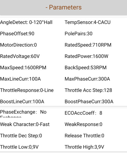

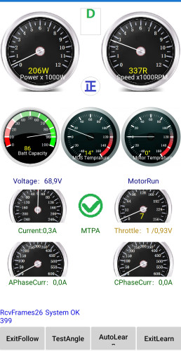

arbeite derzeit mit einem ND72300 und einem Hub-Motor ohne Temperatursensor. Daher will ich die Temperatur jetzt mittels "CACU" simulieren lassen, aber egal welche Einstellungen ich vornehme, der Wert der Motortemperatur bleibt bei 0C.
Vergess ich irgendeine Option?
