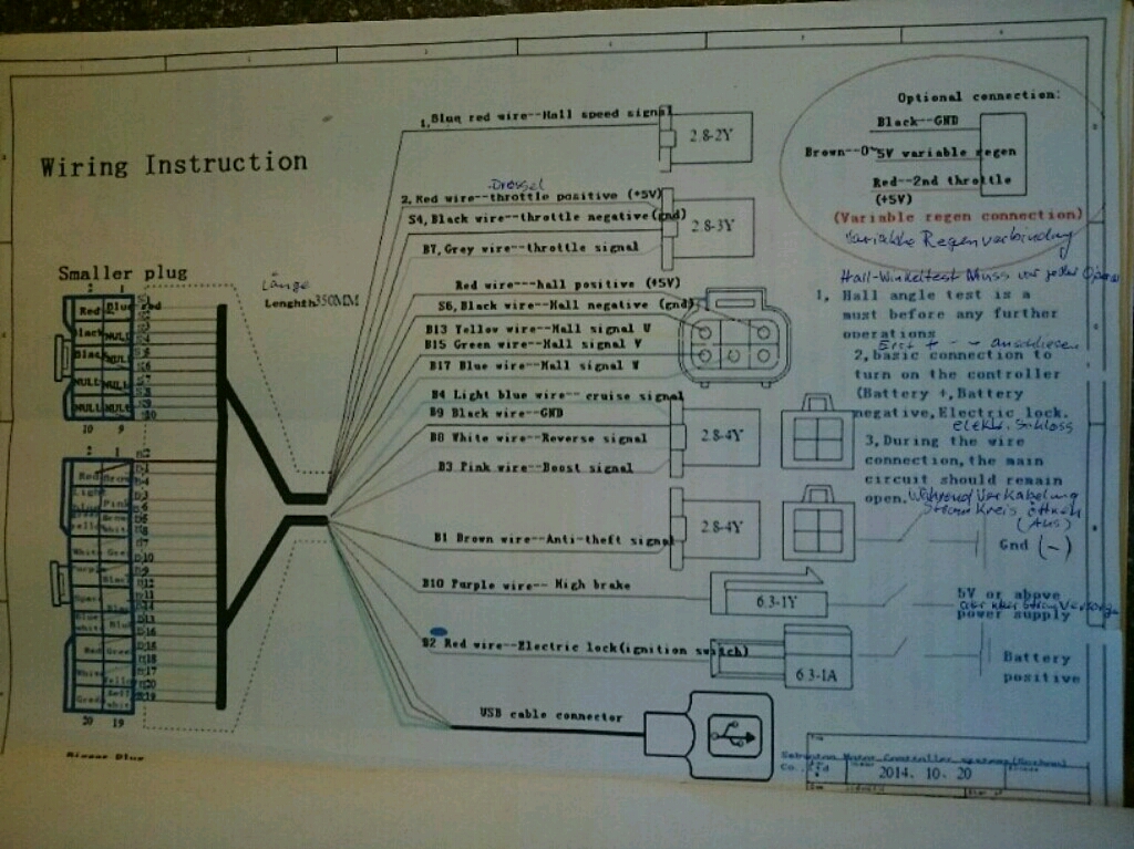

Hallo habe Heute einen Sabvoton 72V implantiert.
Ich habe aber Probs mit der throttle Schaltung weil er eine Schaltung im Drehgriff verbaut hat.
Vom Dreh Griff kommen 2x3er Kabel.
Die Schaltung am Sabvoton ist mit auch noch nicht ganz klar.
Er läuft, hat aber bisher nur eine Schaltung über 1 3er Kabel.
Ebenso muss noch brake angeschlossen werden.
Hat jemand so ein Teil bereits verbaut und kann dabei helfen?

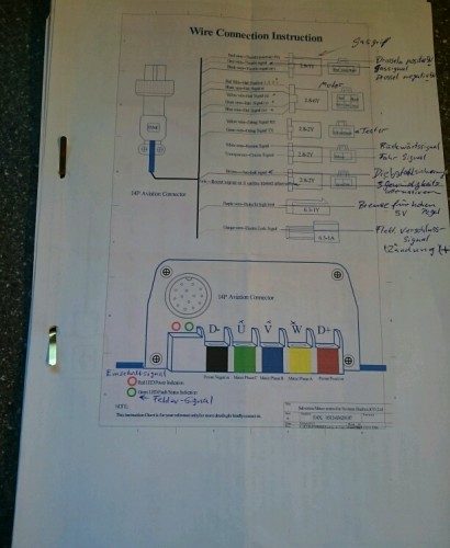

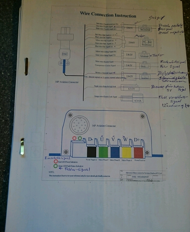

Das obere Anschlußbild ist von einem ssc072150 (neuere Version), das untere von einem svmc072150 (classic model) mit dem 14-poligen Stecker - bei der Belegung gibt es verschiedene Versionen. Zuletzt wurde wohl die Version mit der 3 Gang Schaltung (3 Vorwahl-Geschwindigkeiten) gebaut. Dafür gabs dann kein Boost Kabel mehr.......
Hast du nun die neuere Version, quadratisch praktisch gut oder das classic model - längliches Gehäuse?

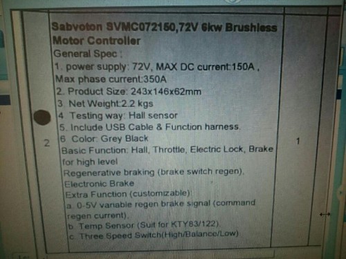

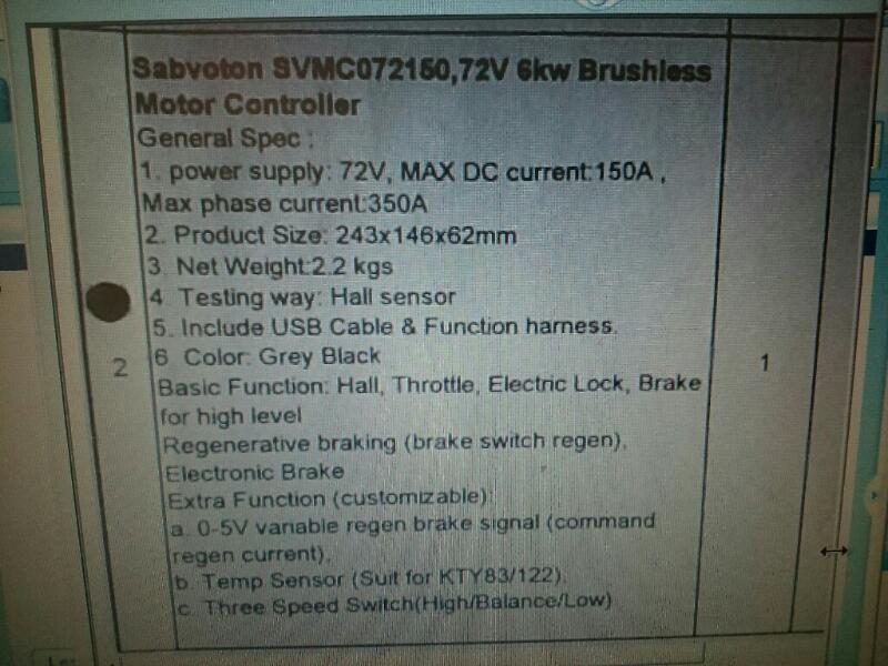

Re: Sabvoton 72V 6kw SVMC 72150
Endlich eine genauere Typenbezeichnung
Wichtig wäre jetzt noch Anschluss b. Temp Sensor und c. three speed switch.

http://laebike.com/blogs/information/76 ... controller könnte hilfreich sein. Ein 2nd Throttle Variable Reku ist kein Standard. Oder frag die Leute, wo du deinen Controller gekauft hast.
