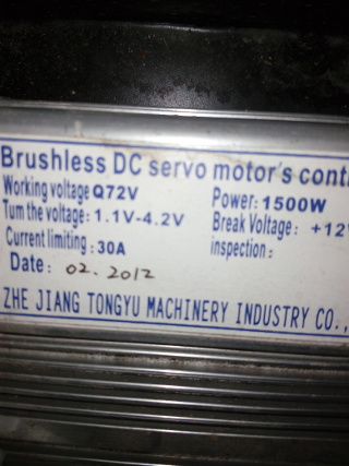

China Roller 1500W
Controller 72V

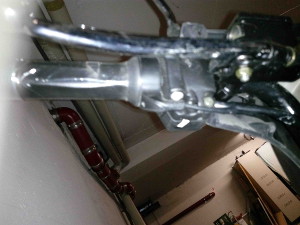

Du prüfst mit einem Voltmeter die Einschaltspannung des Controllers vom Zündschloss.
Du prüfst mit einem Voltmeter die 4,3V am Drehgriff rot auf schwarz bei Zündung an.
Du prüfst mit einem Voltmeter die 4,3V am Hallstecker zum Motor.
Du prüfst die Hauptsicherung HS auf Funktion.
Du prüfst die Gesamtspannung des Akkupacks an der Ladebuchse auf Spannung.

Wie identifiziere ich die richtigen Stecker an den Aus/Eingänge am Controller? Da sind einge unbelegt...
Messe ich am offenen oder geschlossenen Stecker?
Drehgeber ist ein dreipoliger Stecker, oder?
Hallsensor ist der mehrpolige Stecker mit den dünnen Leitungen, oder?
Wie identifiziere ich am Besten den Zündschloss Kontakt?
