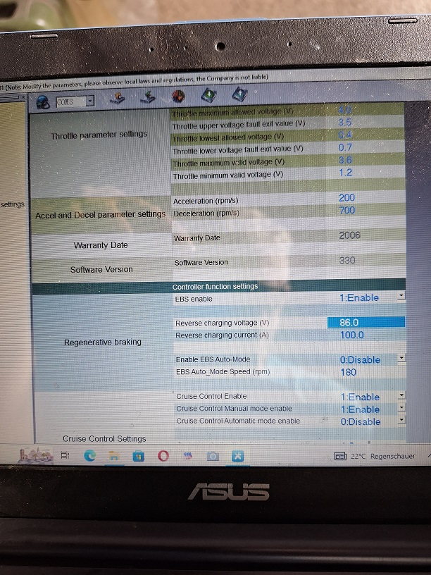

Zum Problem. Wenn ich beschleunige von Null auf z.B 50 und bei erreichen der 50 den Trottel nicht weiter drehe oder minimal zurückdrehe, geht der Regler gleich mit einem Ruck in die Recu anstatt gleichmässig weiter zu fahren. Nur beim ersten Beschleunigen. Passiert nicht , wenn ich dann weiter , nach dem Ruck beschleunige auf 60 70 80 etc. Dann geht sanftes weiterfahren.
Hat wer eine Ahnung, welchen Wert ich da verändern sollte. Anbei die Werte . Gruss

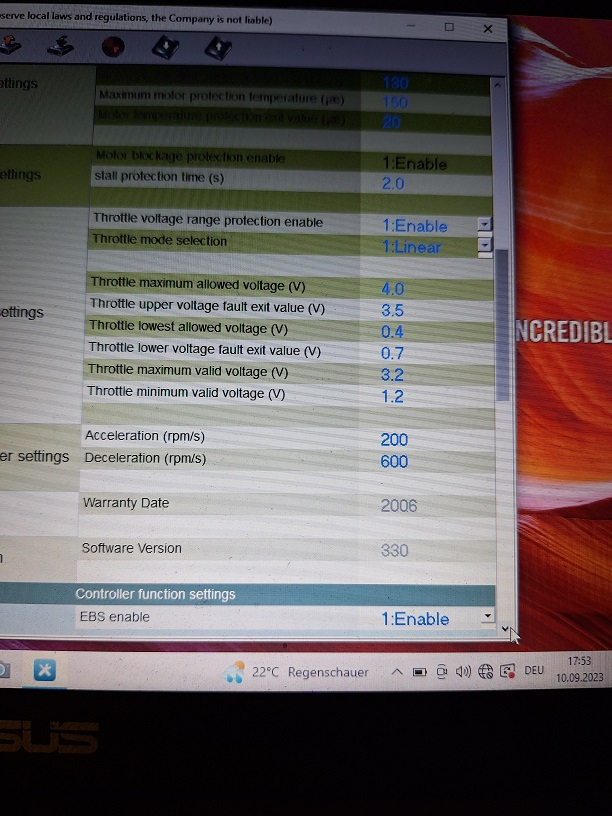

Du könntest mal die tatsächliche Spannung messen, die der Gasgriff auf der Signalleitung an den Motor-Controller zurück gibt.
Vom Controller kommen ja zum Gas-Griif Plus und Minus mit 4-5,5 Volt zu Versogung und auf der dritten Leitung meldet der dann im Bereich 0,75 Volt bis 4,5 Volt zurück. Bei Versorgung mit nur 4 Volt kommen natürlich nur bis 3,5 Volt zurück. Ob die jetzt niedrigen Einstellwerte da zur Kombination Motor-Controller/Gasgriff passen, könntest Du kontrollieren und ggf. nachkorrigieren.
Es kann aber auch daran liegen, dass die flux weekening-Einstellungen oder die Reku-Einstellungen (EBS) bzw. Mode-Einstellungen zu stark sind.

Schick doch bitte mal die EBS-Werte, wenn es da noch mehr gibt als enable. Welche Software-Version?

Also nachmessen geht nicht. Da müsste ich zuviel abschrauben um an den Stecker zu gelangen.
Ebs Werte lese ich morgen mal aus. Auch Software Version schau ich. Meld mich dann.

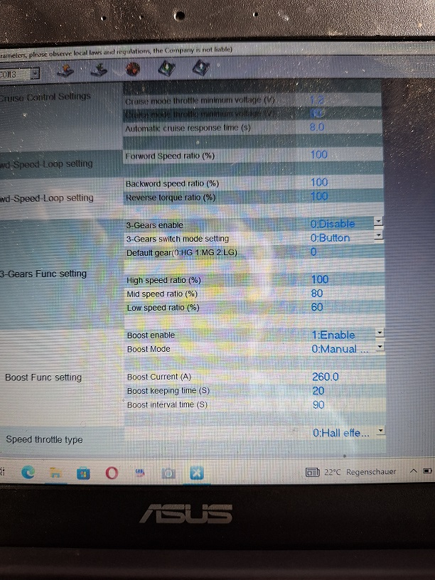

so, hier mehr Daten. Habe mir jetzt Auto bei der Recu abgeschaltet. So kann ich mehr rollen lassen.Mit Auto bremst es einfach zu schnell ab.So kann ich selber die Recu per schalter drücken, wenn ich sie wirklich brauche.

Genau das wollte ich sehen und hätte ich auch vorgeschlagen

Problem ist nur, der Ruck ist trotzdem da. Also beschleunigen bis kmh erreicht sind. Dann Trottel in der Stellung stehen lassen und der Motor nimmt sofort den Strom weg.Gibt nen Ruck mit Klack . Ich bin mit 100 Kg nicht ganz leicht und das Motorrad mit den Zusatzakkus und grösserem Ladegerätauch noch fast 50Kg mehr.
Vor allem Bergauf gibt es dann nen ordentlichen Ruck. Hat zwar auch etwas mit dem Ruckdämpfer im Hinterrad zu tun. Der ist hoffnungslos überfordert. Beim Anfahren merkt man, die Gummis da drin sind zu weich und er geht auf Anschlag. Beim Ruck dann natürlich in die Gegenseitige Richtung. Ich frage mich, was passiert, wenn ich den Ruckdämpfer versteifen würde.
Besseres Fahrverhalten, oder zu Hart beim Anfahren?

probier doch mal durch, wenn Funktionen wie EBS oder "flux week" mal "Enabled" und "Disabled" eingestellt sind.
Vielleicht verschwindet der Ruck dann irgenwann und die Funktion, wo es passiert, kann eingegrenzt werden.
