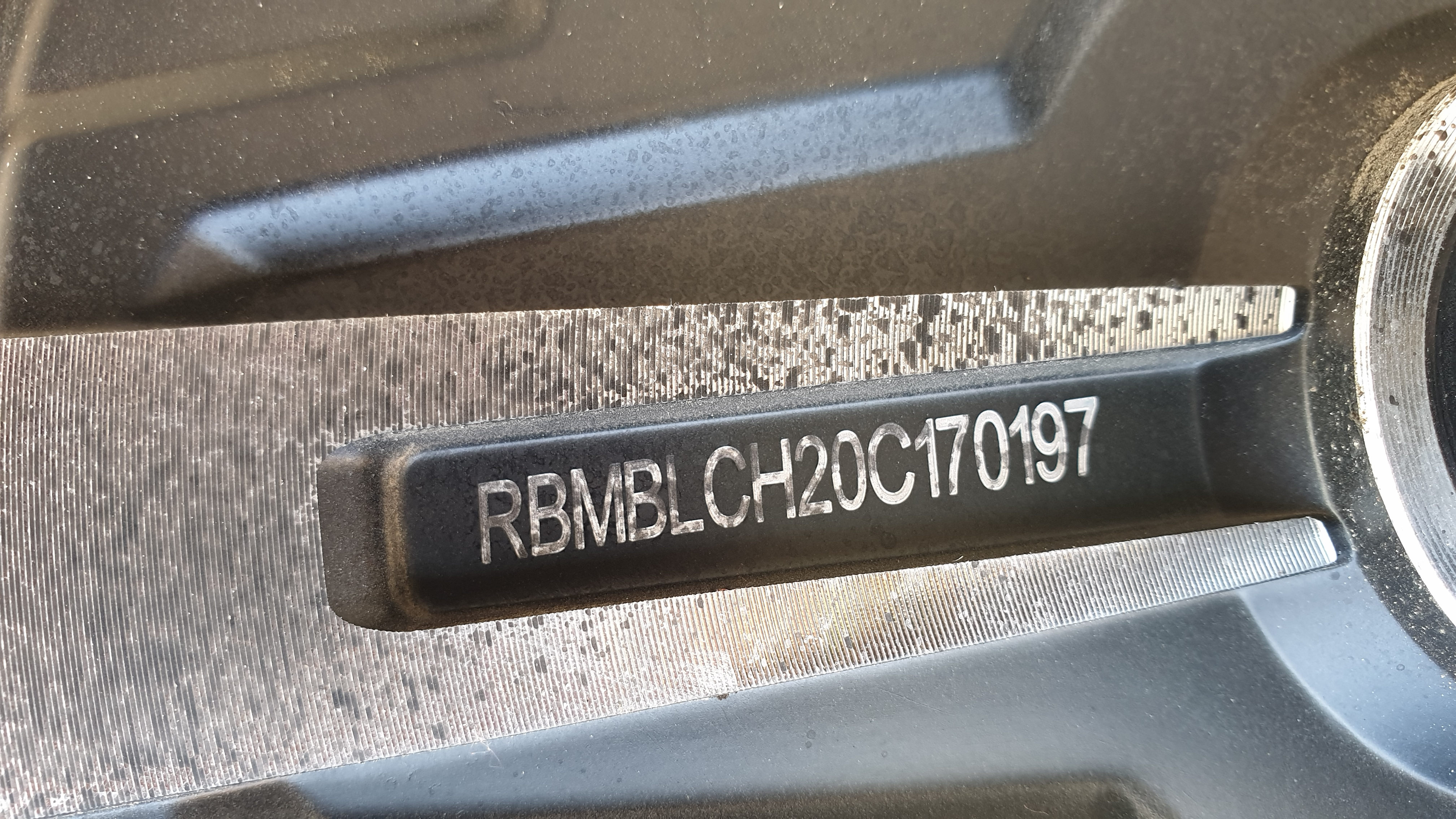

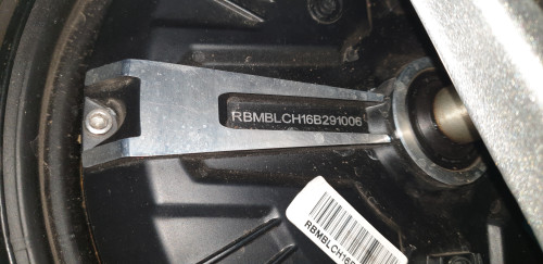

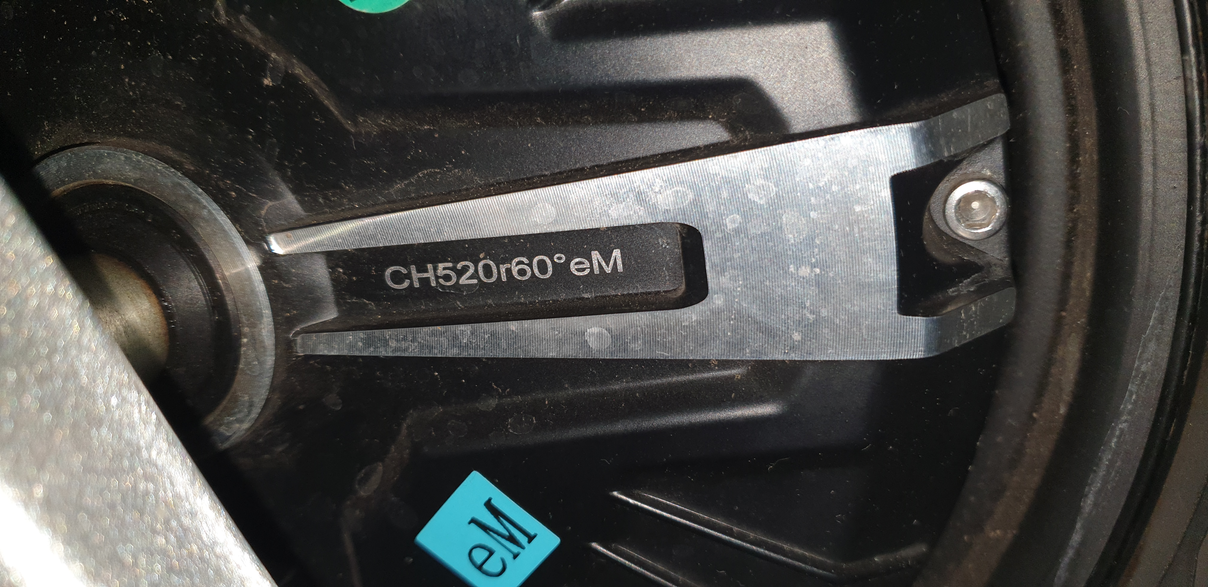

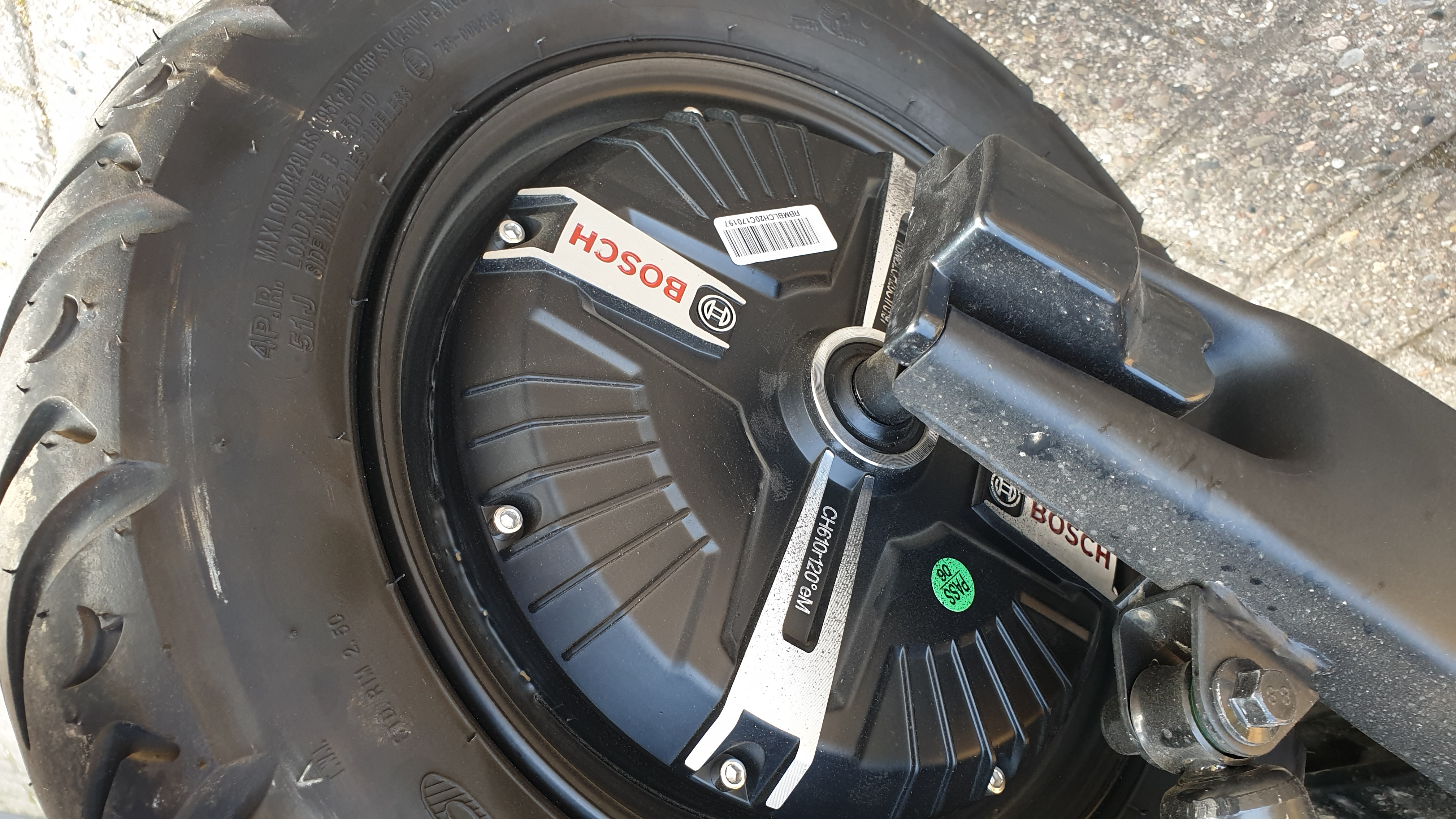

Den China Controller muss ich ganz bestimmt noch an den Bosch Motor anpassen. Ich hatte ihn schonmal am PC angeschlossen und mir die Werte angeschaut. Will ich aber alles in Ruhe machen.

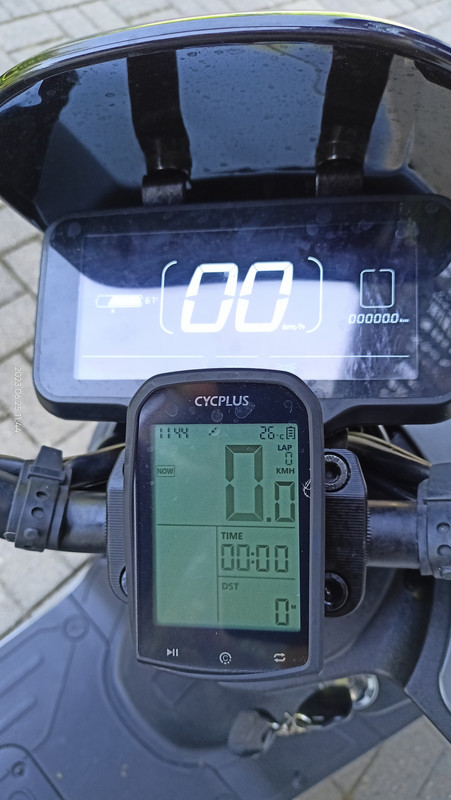

Ja so habe ich das auch erforscht. Ich hatte auch einen Votol Controller im Auge. Habe es dann aber verworfen weil der Inoa S5 ja einen Lingbo hat und das System des Rollers darauf ausgelegt ist. Am Freitag habe ich den DUN Lingbo Controller in meinen Roller gebaut. Die Parameter lassen sich nur mit der Gen5 Software welche DUN mir in Englisch zur Verfügung gestellt hat ändern. Ich habe die Bordspannung von 72 auf 60 Volt geändert und in den Motor Parametern Phase Shift auf -120 geändert. Sonst habe ich alles so gelassen wie es Dun electric eingestellt hat. Ich habe den Orginal Stecker des Controllers wieder benutzt und auch den Original Tacho noch gelassen. Der Roller fährt Top. Was nicht mehr funktioniert ist die kmh Anzeige die Fahrstufen Anzeige die Seitenständer Abschaltung, und die Fahrstufen sind genau andersrum. 1=schnell und 3=langsam . Als Tacho habe ich einen GPS Tacho am Lenker montiert.
Fahrstufe 1 = 56 kmh
Fahrstufe 2 = 45 kmh
Fahrstufe 3 = 25 kmh und das werde ich so lassen. Ganz wichtig ..... Er rekuperiert wenn der Mikroschalter im Bremshebel schaltet !!!! 8-)
Ich werde mich aber noch intensiv mit der Sache beschäftigen und eventuell den Stecker um verdrahten bis alles richtig ist.
Da ich wahrscheinlich den S5 Tacho nicht zur Anzeige der Geschwindigkeit überreden kann, werde ich wohl den Tacho auch wechseln.
